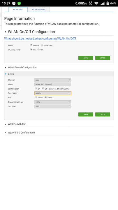

Lesdal Δημοσ. 24 Απριλίου 2018 Μέλος Δημοσ. 24 Απριλίου 2018 (επεξεργασμένο) 2 ώρες πριν, jkoukos είπε Ακριβώς αυτό. Η μπάντα στους 2,4GHz εκτός του WiFi χρησιμοποιείται και από άλλες συσκευές όπως ανακάλυψες. Πολύ όμορφα, και τι κάνω για να το αποφύγω αυτό? Μπήκα λίγο στις ρυθμίσεις του ρούτερ και βλέπω εδώ όπως βλέπεις διάφορα, έχεις καμία ιδέα? Ι guess το router δεν είναι 5Ghz για να το βάλω να εκπέμπει σε αυτή τη συχνότητα. Επεξ/σία 24 Απριλίου 2018 από Lesdal

jkoukos Δημοσ. 25 Απριλίου 2018 Δημοσ. 25 Απριλίου 2018 (επεξεργασμένο) Επιπλέον των παραπάνω, θα επιλέξεις 20MHz Bandwidth (αντί των 40) και 400ns SGI (αντί των 800). Αν δεις ότι το πρόβλημα συνεχίζεται, δυστυχώς δεν μπορείς να κάνεις περισσότερα στη μπάντα των 2,4GHz και πρέπει να πας στους 5GHz, με προϋπόθεση να την υποστηρίζουν οι ασύρματες συσκευές σου. Επειδή το Speedport που έχεις δεν λειοτυργεί στους 5GHz, μπορείς να ζητήσεις αντικατάστασή του από τον ΟΤΕ, παίρνοντας το Speedport W724V, που την υποστηρίζει αλλά όχι ταυτόχρονα με αυτή στους 2,4GHz (αναγκαστικά μία από τις 2 θα λειτουργούν). Άλλη λύση είναι να πάρεις ένα Access Point που να τις υποστηρίζει και τις 2 και σε αυτή να συνδέονται ασύρματα οι συσκευές σου. Επεξ/σία 25 Απριλίου 2018 από jkoukos
