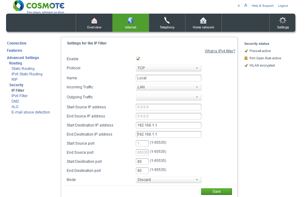

Για να βλέπεται το router απ'ξω,
Internet, Security.IP Filter:
Protocol TCP
Incoming Interface xDSL
Outgoing INterface κενο
Βάζουμε μονο destination IP την IP της συσκευης (192.168.1.1)
Port 80
Mode Permit.
Δεν έχει κάποια ασφάλεια, οπότε καλό είναι να βάλετε και source IP το δικτυο/PC απο κάπου με static και να μπαινετε απο εκει...

δεν σε ρωταει για το Password που ειναι απο κάτω απο το router για να μπεις?δεν εχει απευθειας επιλογη για να ανοιξεις remote σε 443 port (Https) και να βαλεις στοιχεια για Login? εκτος αν το εχει κλεισει ο οτε για να μπαινει μονο αυτος οποτε και δεν θα βλεπεις καν την καρτελα για Remote αν δεν μπεις σαν root.
Σαν admin μπηκα και έκανα το rule, μετά σε πετάει στην Login σελιδα του router, αλλά το αφηνεις έτσι χύμα ανοιχτό ....??
(Μετά έβαλα την 443 και παιζει κ αυτή κανονικά).
οταν χτυπας την 80 και την 443 απεξω θα πρεπει να σε βγαζει στο router και χωρις port forward αφου δεν θες να δεις μια συσκευη πισω απο το ρουτερ αλλα το router.συνηθως σε ολα τα ρουτερ υπαρχει remote καρτελα που οριζεις  ποιος χρηστης θα μπορει να μπει στο router απο ποιο Port θα μπει κτλ. το ip filter δεν καταλαβαινω που θα χρειαστει εδω.
Στην συγκεκριμένη συσκευή ( Speedport Plus) δεν υπάρχει αυτή η επιλογή,
Οπότε ο μόνος τρόπος που βρήκα για να βλέπεις το ίδιο το router ήταν με το ip filter, αφου απο default εχει το firewall και δεν σε αφήνει.
