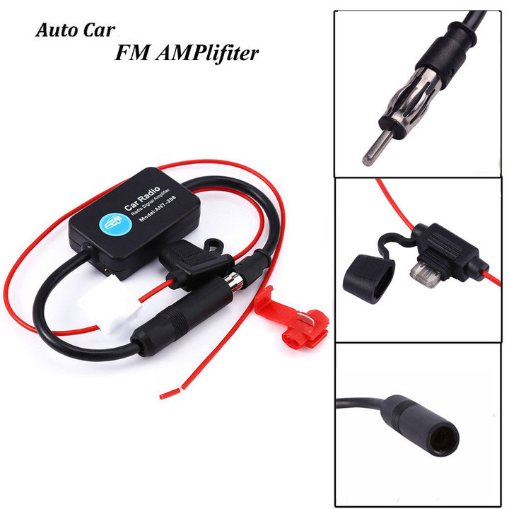

nik416 Δημοσ. 31 Μαΐου 2018 Δημοσ. 31 Μαΐου 2018 Ρε παιδιά παραγγελα έναν ενισχυτή ραδιοφώνου γιατί το σήμα εδώ είναι άστα να πάνε .το κόκκινο καλώδιο μήπως ξέρει κάποιος χριστιανός που το συνδέω το άλλο οκ εινα μια προέκταση της κεραίας του ραδιοφονου πίσω άλλα το κόκκινο που πάει;
Fubar.gr Δημοσ. 1 Ιουνίου 2018 Δημοσ. 1 Ιουνίου 2018 Κάνε σύνδεση με μάτιση και καλάι, και μή χρησιμοποιήσεις τον "κλέφτη" που δείχνει στην εικόνα. Χαλαρώνει το πλαστικό μετά απο λίγο και δέν κάνει επαφή.
nik416 Δημοσ. 3 Ιουνίου 2018 Μέλος Δημοσ. 3 Ιουνίου 2018 Nαι άλλα που στα συν 12v δηλ κατευθείαν απο τη μπαταριά στο θετικό πόλο;
NikosKallithea Δημοσ. 3 Ιουνίου 2018 Δημοσ. 3 Ιουνίου 2018 9 λεπτά πριν, nik416 είπε Nαι άλλα που στα συν 12v δηλ κατευθείαν απο τη μπαταριά στο θετικό πόλο; Στο + οταν γυρίσεις το κλειδί στο on του κινητηρα, όχι για την μπαταρία. Ή αλλιώς από την τάση που ανοιγει το ραδιόφωνο.

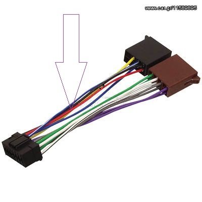

Joshua21 Δημοσ. 3 Ιουνίου 2018 Δημοσ. 3 Ιουνίου 2018 (επεξεργασμένο) Όχι, καλύτερα από τον διακόπτη της μίζας. Δεν θες να σου τραβάει ρεύμα όταν το αυτοκίνητο δεν λειτουργεί. Επεξ/σία 3 Ιουνίου 2018 από Joshua21
nik416 Δημοσ. 3 Ιουνίου 2018 Μέλος Δημοσ. 3 Ιουνίου 2018 εδω ειναι κοκκινο και το καλωδιο και ειναι απο τη φυσα του ραδιου αυτο λετε να κανει;
Joshua21 Δημοσ. 3 Ιουνίου 2018 Δημοσ. 3 Ιουνίου 2018 5 λεπτά πριν, nik416 είπε εδω ειναι κοκκινο και το καλωδιο και ειναι απο τη φυσα του ραδιου αυτο λετε να κανει; Ναι κάνει, το κόκκινο είναι διακοπτόμενο ρεύμα δλδ δεν έχει ρεύμα όταν κλείνεις το διακόπτη της μίζας.
NikosKallithea Δημοσ. 3 Ιουνίου 2018 Δημοσ. 3 Ιουνίου 2018 Βαλε πολύμετρο και μετρα που εχει ταση οταν είναι ανοιχτός ο διακοπτης του αυροκινητου Αν δεν εχεις βαλε ενα λαμπακι
Joshua21 Δημοσ. 3 Ιουνίου 2018 Δημοσ. 3 Ιουνίου 2018 Μόλις τώρα, NikosKallithea είπε Βαλε πολύμετρο και μετρα που εχει ταση οταν είναι ανοιχτός ο διακοπτης του αυροκινητου Αν δεν εχεις βαλε ενα λαμπακι Το κόκκινο είναι 100% αυτό που θέλει: Κόκκινο προς διακοπτόμενο ρεύμα (ACC) Κίτρινο προς μόνιμο ρεύμα (BATT) Μαύρο γείωση (GND) Μπλε remote (REM) Πορτοκαλί φώτα πορείας (αν υπάρχει) (DIM) 1
nik416 Δημοσ. 3 Ιουνίου 2018 Μέλος Δημοσ. 3 Ιουνίου 2018 Οποτε συνδέω ενα λαμπάκι ανοιγοκλείνω διακόπτη αν αναβοσβήνει το λαμπάκι ήμαστε ενταξει σωστα;
