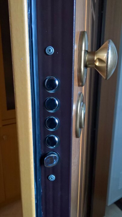

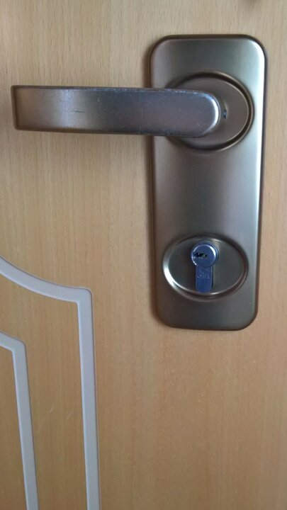

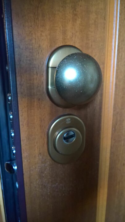

djvangelis1 Δημοσ. 31 Ιανουαρίου 2019 Δημοσ. 31 Ιανουαρίου 2019 Καλησπέρα, έχω στην πόρτα μου κλειδαριά cisa astral techno. Θέλω να βάλω κάτι καλύτερο. Διάβασα όλες τις σελίδες και, αν δεν μπερδεύτηκα, κατάλαβα ότι μπορώ να αλλάξω μόνο κύλινδρο. Σωστά ή όχι; Αν ναι τότε κατέληξα σε abloy protec 2 ή evva 4ks 30-50. Προχωράω ή κάνω κάπου λάθος; Ευχαριστώ εκ των προτέρων για τη βοήθεια. Επισυνάπτω και φωτογραφίες
mclein Δημοσ. 31 Ιανουαρίου 2019 Δημοσ. 31 Ιανουαρίου 2019 1 ώρα πριν, clutchmaster είπε Παιδιά τα φώτα σας μια τελευταία φορά, επειδή δυστυχώς οι τιμές για τον EVVA EPS στην Ελλάδα με 5 κλειδιά δεν συγκρίνεται με τις τιμές του εξωτερικού, σκέφτομαι να τον πάρω από έξω. https://www.ebay.de/itm/EVVA-EPS-Knaufzylinder-Sicherungskarte-5-Schlussel-fruher-DPI/141709131818?hash=item20fe85c02a:m:msg-0104eUeSwuLK4ZaZtYA:rk:3:pf:1&frcectupt=true Οι απορίες μου είναι 2: - Σε κάποιες φώτο στα κλειδιά φαίνεται να γράφει EVVA EPS-M (αντί για σκέτο EPS). Eίναι άλλος κύλινδρος αυτός; - Στα ίδια λεφτά υπάρχει η επιλογή στην μέσα πλευρά αντί για σχισμή κλειδιού να έχει στρόγγυλο πομολάκι, που προσωπικά μου άρεσε. Υπάρχει κάποιος λόγος να μην το επιλέξω; Ευχαριστώ πολύ! eps τι διασταση ψαχνεις μηπως σε βοηθησω ; του εξωτερικου δεν ειναι κλειδωμενο προφιλ - ειναι ελευθερο κ βγαζεις κλειδια κανονικα σε κλειδαρα με τη διαδικασια του εξωτερικου (ταυτοτητα + συμβολαιο) ! το πομολακι απο μεσα μπορεις να το επιλεξεις. υπαρχει για ευκολια & δεν υπαρχει κατι αρνητικο. αν δεν ειναι εισοδος πολυκατοικιας ομως δεν ειναι συνηθισμενο - ουτε απαραιτητο. 1 ώρα πριν, djvangelis1 είπε Καλησπέρα, έχω στην πόρτα μου κλειδαριά cisa astral techno. Θέλω να βάλω κάτι καλύτερο. Διάβασα όλες τις σελίδες και, αν δεν μπερδεύτηκα, κατάλαβα ότι μπορώ να αλλάξω μόνο κύλινδρο. Σωστά ή όχι; Αν ναι τότε κατέληξα σε abloy protec 2 ή evva 4ks 30-50. Προχωράω ή κάνω κάπου λάθος; Ευχαριστώ εκ των προτέρων για τη βοήθεια. Επισυνάπτω και φωτογραφίες πρωην Ατρα σε πορτα dierre. μπορεις να χρησιμοποιησεις οτι κυλινδρο σου αρεσει - διασταση 30/50.
djvangelis1 Δημοσ. 31 Ιανουαρίου 2019 Δημοσ. 31 Ιανουαρίου 2019 (επεξεργασμένο) 1 ώρα πριν, mclein είπε πρωην Ατρα σε πορτα dierre. μπορεις να χρησιμοποιησεις οτι κυλινδρο σου αρεσει - διασταση 30/50. Ευχαριστώ πολύ mclein. Να επιλέξω κάποιον από τους κυλίνδρους που αναφέρω ή να δω και κάτι άλλο; Επεξ/σία 31 Ιανουαρίου 2019 από djvangelis1
