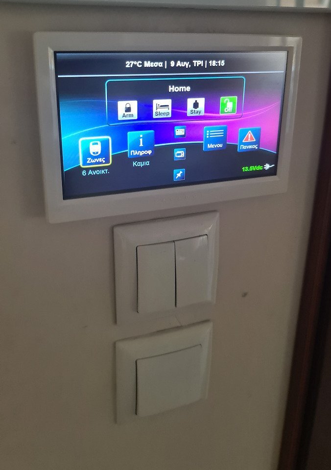

ερώτηση. Σε συναγερμό με οθόνη αφής τι επιλογές έχουμε? (εννοείται επικοινωνία μέσω app για να βλέπουμε και να έχουμε αλληλεπίδραση μέσω ίντερνετ του ποια παγίδα χτύπησε, ενεργοποίηση απενεργοποίηση και τα σχετικά)... ιδανικά και αν έχει και απενεργοποίηση με nfc tags
6 ώρες πριν, Thermomangr είπε
Καλημέρα. Paradox σειρα Spectra/EVO/Magellan με οθόνη αφης TM50 ή ΤM70 και IP module 150+
Υποψη οτι μονο το πληκτρολόγιο TM70 εχει απο 250~300 ευρω.
Στην φώτο το TM70
