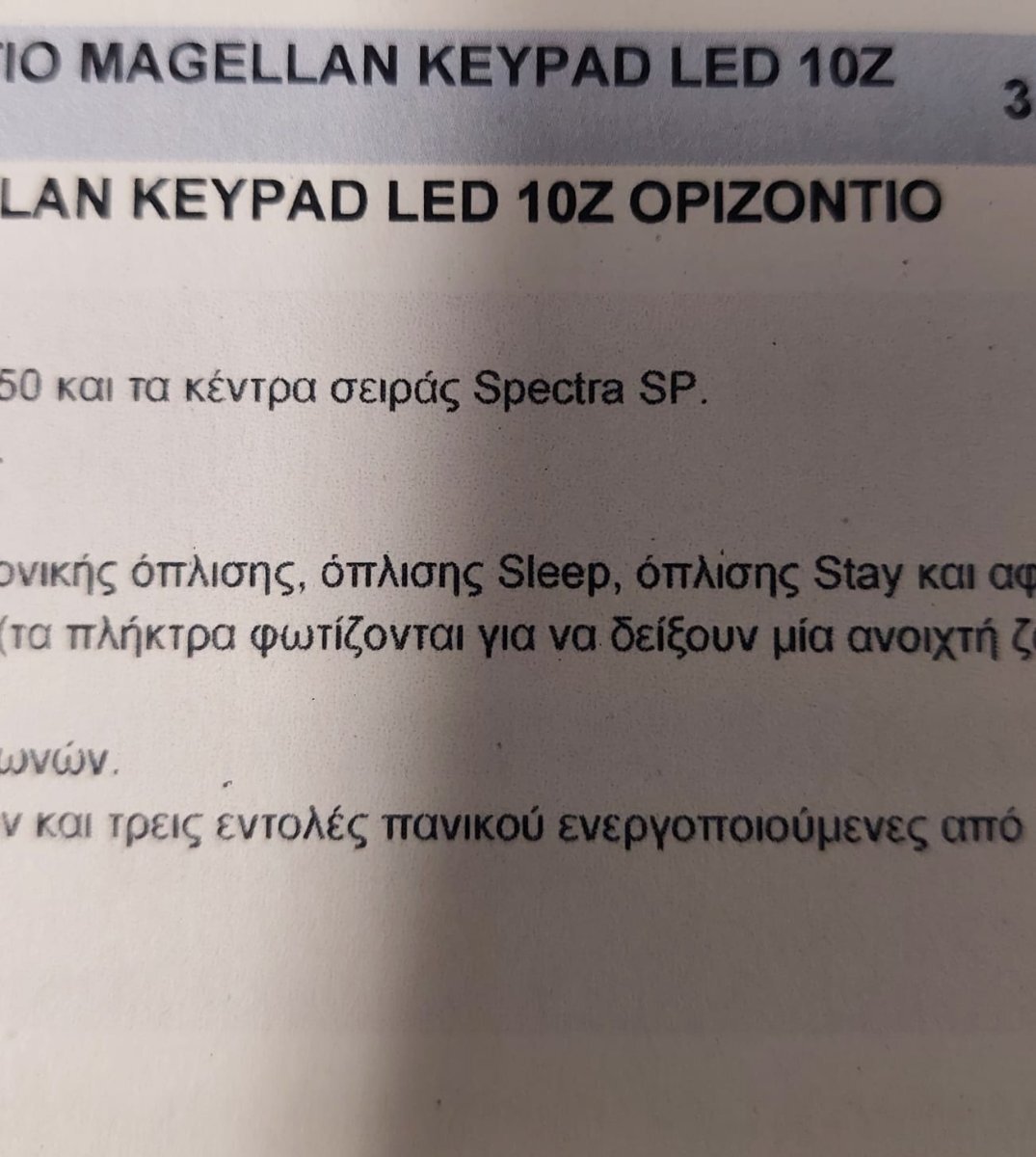

Όσον αφορά το πληκτρολόγιο, ασφαλώς και επιμένω στην ερώτηση μου, προς άπαντες, όχι μόνο προς εσένα, δημόσια έγραψα.
Εντάξει ο Πολωνός είναι άσχετος, ο μαστοράτζας ο Έλληνας, ο πατριώτης που πουλά το ένα για τρία ΔΕΝ ΞΕΡΕΙ;
και τι ζήτησα στο φινάλε; ενα λίνκ να που να το στηρίζει !!!!!!!!!!
Αλλά να το δούμε κι αλλιώς...
Υφάκι δεν έχω, οργή έχω γιατί εξήντα χρόνια στον γιδότοπο βαρέθηκα να μου τα παίρνουν οι μαστοράτζες βαλκανικού τύπου και να με ρίχνουν από την μια λούμπα στην άλλη. Τώρα αν ταυτίζεσαι με την "μαστοράτζα βαλκανικού τύπου" πιρόβλημα σου.
Σου επισυνάπτω τις σελίδες απο την προσφορά του συναδέλφου σου, δεν βάζω την γωνία που διαφημίζει τα "20 χρόνια στην δουλειά" γιατί έχει και τα τηλέφωνα του.

WhatsAppImage2024-01-16at21_56.48_ddfcb960.jpg.bb97c47bde09d2d392b1dcaa85cb663f.jpgWhatsAppImage2024-01-16at21_56.57_8319d20d.jpg.8f8e740f4934ab07cd25787e39fd8ff6.jpg

Κοίτα, τα έχω πάρει κρανίο με την μαστοράτζα κατ αρχήν με τις τιμές.
Έχω ρωτήσει σχετικά με την συμβατότητα και περιμένω απάντηση. Έχω στείλει το λινκ και περιμένω αντιδράσεις.
Μια άλλη αμφισβητούμενη επιλογή είναι ότι μου προσφέρει τρια πληκτρολόγια 10Ζ που μαλλον δεν φτάνουν για τις ζώνες.
Αυτά προς στιγμήν
Tα εχεις παρει στο κρανιο με τιμες εγκαταστασης?
Tα Paradox k10  δειχνουν μεχρι 10 ζωνες.
ΔΕΝ ΥΠΑΡΧΕΙ  Κ10Ζ σαν ονομασια. 2 ειναι το Κ10V(καθετο) και το Κ10H(οριζοντιο).
Κακως εχεις ρωτησει,επρεπε να του πεις απο την αρχη ΟΤΙ ΔΕΝ ΚΑΝΕΙ το k641R στο SP.

21 hours ago, fabiawrc said:
Όσο πάει γίνεται και καλύτερο!
Κοίτα την εικονα 10Ζ MAGELLAN, έχει μπερδέψει τα μπούτια του ο τύπος!
Στο κρανίο τα έχω πάρει με τις τιμές που προσφέρει, τα πάντα είναι στο google πια, μπορείς να ρίξεις μια ματιά και να δεις τι γίνεται!
