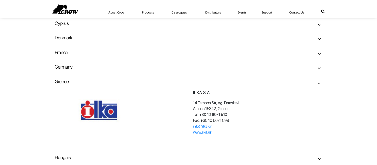

Ξαναρωτησα, αλλα απαντηση δεν πηρα.
Βεβαια, μπορει να μην υπαρχει απαντηση. Αλλα ρωτησα, γιατι καποιο μελος εδω ειπε οτι κακως εστειλα mail στην κατασκευαστρια εταιρια crow στο ισραηλ και οτι οι εταιριες δεν απαντανε.
Οκ, αλλα εγω googleαρω 'αντιπροσωπια συναγερμοι crow ελλαδα' και απο τα αποτελεσματα δεν μπορω να εντοπισω επισημη αντιπροσωπεια στην Ελλαδα.
Γνωριζει κανεις μηπως ποια εταιρια ειναι ο επισημος αντιπροσωπος crow στην Ελλαδα, να στειλω mail σε αυτους;

το ειδα αλλα δεν προλαβα να απαντησω https://ilka.gr/products/527-pinakes-synagermou-crow-runner-864
57 λεπτά πριν, navigatoras είπε
ωπ συγγνωμη δεν το ειδα
Λοιπον παιδια, απαντηση απο την ιδια την ΗΛΚΑ σημερα στο email μου οτι ηταν επι σειρα ετων ο επισημος διανομεας. Για να το λενε ετσι, πλεον δεν ειναι.
Και για τον crow runner ειπαν οτι εχει σταματησει να παραγεται και οτι δεν τον υποστηριζουν και δεν εχουν και καποιο web ip module...
2 στα 2, τρομερα νεα...
(βεβαια web ip module βρισκω στην αγορα, αλλα κανεις δεν μπορει να μου πει αν θα εχω εφαρμογη να τον λειτουργησω...)
