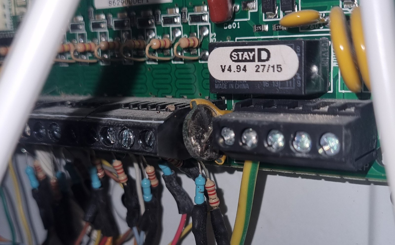

Μετα απο καιτιγιδα η εικονα του paradox sp6000 ειναι αυτη της φωτο. Εχει καποιος παρομοιο συναγερμο να μου πει τα στοιχεια των varistor να τα αντικαταστησω;. ευχαριστώ πολύ 20240805_1754012.jpg.7bad0cb6a7d4072adb5e813bf74e960f.jpg
12 ώρες πριν, fysikos είπε
Δυστηχώς πας για αντικατάσταση της πλακέτας για να έχεις το κεφάλι σου ήσυχο. Όσο και να σε προστατεύσει από κρουστικά ρεύματα δεν ξέρεις τι έχει περάσει προς τα μέσα…  στον SP5500 ο κωδικός του είναι: 14D271K

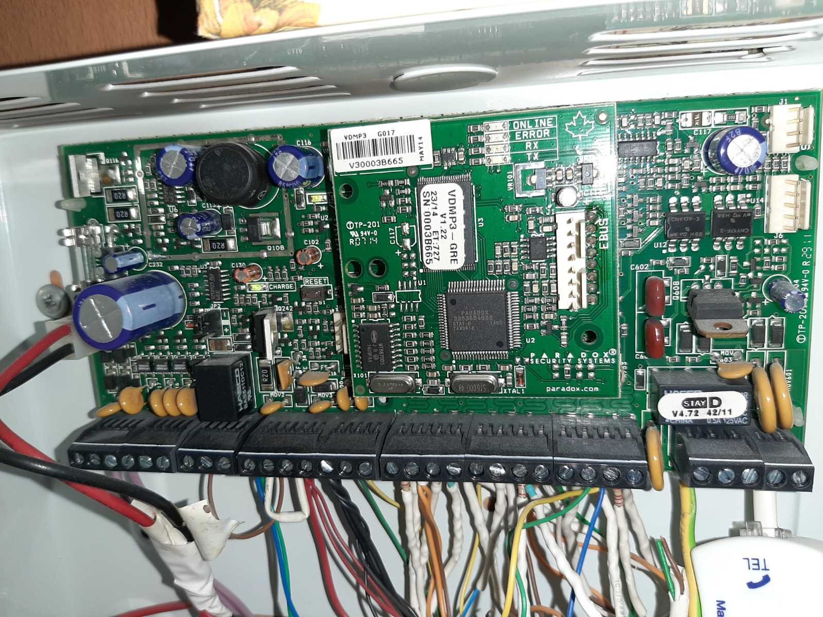

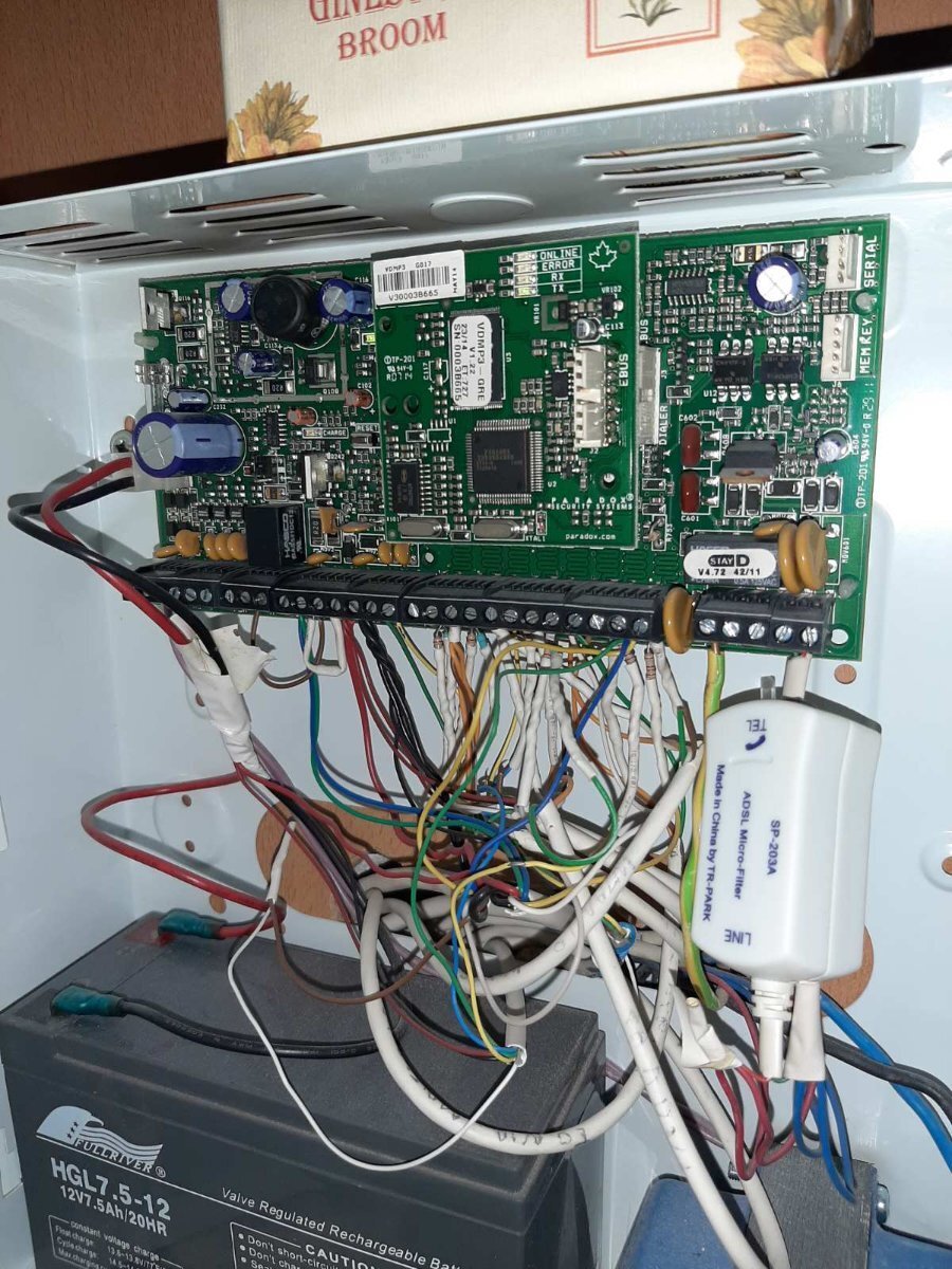

Καλημέρα. Έχω συναγερμό Paradox και θέλω να προσθέσω wifi. Παραθέτω φωτογραφίες για να μου πείτε ποιο module πρέπει να προσθέσω (υποθέτω το IP150+ αλλά φοβάμαι μην κάνω κάποιο λάθος) και αν το έχει κάνει κάποιος και αν είναι εύκολη διαδικασία. Ευχαριστώ.

8 ώρες πριν, tasosrap είπε
0-02-05-0a922734e66aed0620ff6e234fbfe01725d163d05573d02d59e129f1bb178994_a1f0de9ebbdc46f6.jpg
0-02-05-5042d954036d7333f84c7cbccaaaa4b8b98b06dc70034d08fb8e69ff97e6a394_a624bdf7c6b88c61.jpg
Προτείνω να πας σε trikdis με Ethernet και διαχείριση μέσω της εφαρμογής Protegus

Στις 7/8/2024 στις 2:48 ΜΜ, ss42ss είπε
Επειδη "πιανουν τα χερια μου" σκεφτομαι να το παραγγειλω κ να το αντικαταστησω σε πρωτη φαση αλλα δεν το βρισκω διαθεσιμο στην ελλαδα. Απο την αλλη αν δεν το βρω,να παραγγειλω ξανα την sp6000 ή καποια αλλη; Αξιζει δλδ κατι νεωτερο; Σκεφτομαι να την παραγγειλω να κανω βγαλε βαλε τα καλωδια απο την παλια στην καινουργια ωστε μετα να κανω την κωδικοποίηση απο τον πινακα ελεγχου,γινεται αυτο; Τα ρωτω γιατι το εξοχικό δεν ειναι κ τοσο κοντα για να ερθει τεχνικος
