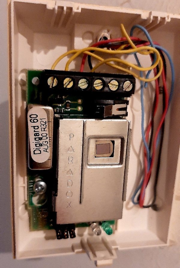

Καλησπέρα κύριοι και καλή Σαρακοστή.
Έχω αυτό το ραντάρ 23 χρόνια και τώρα τελευταία έχει δώσει λάθος συναγερμό σε ημερήσια όπλιση.Σε βραδινή ποτέ.
Είναι σε παράλληλη σύνδεση με τη σειρήνα αλλά επειδή δίνει μόνο μέρα υποθέτω ότι φταίει το ραντάρ.
Πριν κάνα χρόνο έκανε τα ίδια και με το που το καθάρισα φύσηξα έφτιαξε.
Έχω και ένα πιο παλιό,να το βάλω ή να πάρω καινούργιο και από πού;
Ευχαριστώ

Παρε αλλο, γιατι θα στην "ξανακανει". Αν δεν θες ψευδή συναγερμούς βαλε ενα PIR/MW πχ το Bosch το Tri-tech.

Ευχαριστώ Πέτρο.Απο που να το πάρω,για paradox.
Αν βάλω το bosch τα καλώδια θα τα βρω εύκολα λες;
Επεξ/σία από panoss1
59 λεπτά πριν, panoss1 είπε
Πιστευω ναι δεν ειναι τίποτα δύσκολο. Τροφοδοσια θελει + και - και τα 2 NC ειναι η ζώνη του. Πρόσεχε μονο κατα την αφαίρεση του PARADOX να μην κανεις βραχυκύκλωμα στο κόκκινο και το μαυρο. Μόνωσε τα πριν το αφαιρέσεις.Τα 2 Τ ειναι το tamper, τα αφηνεις κενα. Βλεπω και ενα κιτρινο καλωδιο μαζι με το πλην, βαλτο και αυτο οπως ετσι οπως ειναι.
