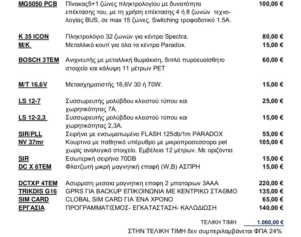

Καλησπερα και παλι, πηρα μια προσφορα και ήθελα να την αξιολογήσουμε λιγάκι, μιλάμε για τον paradox mg5050 με ενσυρματα και ασύρματα κομμάτια. Η προσφορα που πηρα είναι η παρακάτω και λίγο που έψαξα τα κομμάτια, τόσο παιζπυν στα καταστήματα αν είδα καλά, δηλαδή δεν βλέπω να έχει υπερκοστολογισει κατι. Ποια η γνώμη σας σαν υλικά, σαν επιλογές και σαν κοστοι ;
Καλωδίωση έχεις η θα σου περασει αυτος?, Απο οτι καταλαβαίνω μάλλον οχι (δεν εχεις)

Οκ,οποτε η προσφορά ειναι ανάλογη της δυσκολίας που θα εχει η καλωδίωση, και την τοποθέτηση των μαγνητικών επαφών, τα υλικα μπορει να ειναι ελαφρως και επανω των τιμων, και λογικο ειναι αυτο γιατι πχ αν σου εβαζε ποιο κατω τα υλικα και την εργασια πχ. 400euro θα σου "φαινόταν κάπως". Το θεμα ειναι να εμπιστος εγ/της να κανει καλη,όμορφη και καθαρη εγ/ση και να μπορεις να τον βρεις αν τον χρειαστείς στο μέλλον. Ο magellan (Paradox) που σου εχει βαλει, ειναι ενα πολυ καλο κέντρο οπου το εχουμε τοποθετήσει πηγε πολυ καλα χωρίς προβλήματα. Αν μπορεις να δωσεις κατι παραπάνω να βαλεις το Paradox Κ32 LCD+ βαλτο, αξιζει παραπανω θα βλέπεις με κείμενο (στα Ελληνικά) ολες τις ζωνες και τις λειτουργίες του κεντρου

λοιπον πηρα και ακομα καποιες προσφορες , μιλησαμε για caddx για ajax
Για caddx ολα ενσυρματα μου εδωσε το κεντρο NXG-8 και πληκτρολογιο NX-1 348 ICON
Για caddx υβριδικο (μισα ενσυρματα, μισα ασυρματα) μου εδωσε το κεντρο NXG-4RF και πληρκτρολογιο NX-124 και απο επαφες  RF-DC101-K4 / RF-1110-07-01
Το θεμα ειναι κανενα απο αυτα δεν εχουμε gprs module και παει εξτρα (και κοστιζει αρκετα) συν οτι ειναι στα ιδια λεφτα καθως το ενα εχει πιο φτηνα υλικα και περισσοτερα εργατικα απο οτι το υβριδικο
Για φουλ ασυρματο μιλησαμε για ajax
Καπου εδω ειναι αρχιζω να μπερδευομαι και να μην ξερω τι να επιλεξω , με τι γνωμονα.
Με κερδιζει ο ajax απο αποψη καλων σχολιων, εμφανισης και ευκολης επεκτασιμοτητας αλλα διαβαζω μερικοι τον αποκαλουν gadget με την κακη εννοια.
Πως στο καλο παιρνουμε αποφαση τι να βαλουμε ρε παιδια ; ειμαι αναμεσα στην παραπανω προσφορα της paradox που πηρα και σε ajax !!

Γνώμη μου πήγαινε σε AJAX δεν θα το μετανιώσεις

Εγω πάλι θα έλεγα Paradox, γιατι ειναι πολλά χρονιά στον χώρο και έχει και Ελληνική αντιπροσωπεία και σέρβις. Και πολύ μεγάλο σύνολο εγ/σεων την προτείνουν και την δουλεύουν. Επίσης σε επαγγελματική εγ/ση (επιχείρηση) δεν εχω δει ποτε να εχουν βάλει Ajax.Αντίθετα πολλές επιχειρήσεις και τράπεζες ακόμα έχουν Paradox, τα ηλεκτρονικά ειναι made in Canada και οχι made in china!
