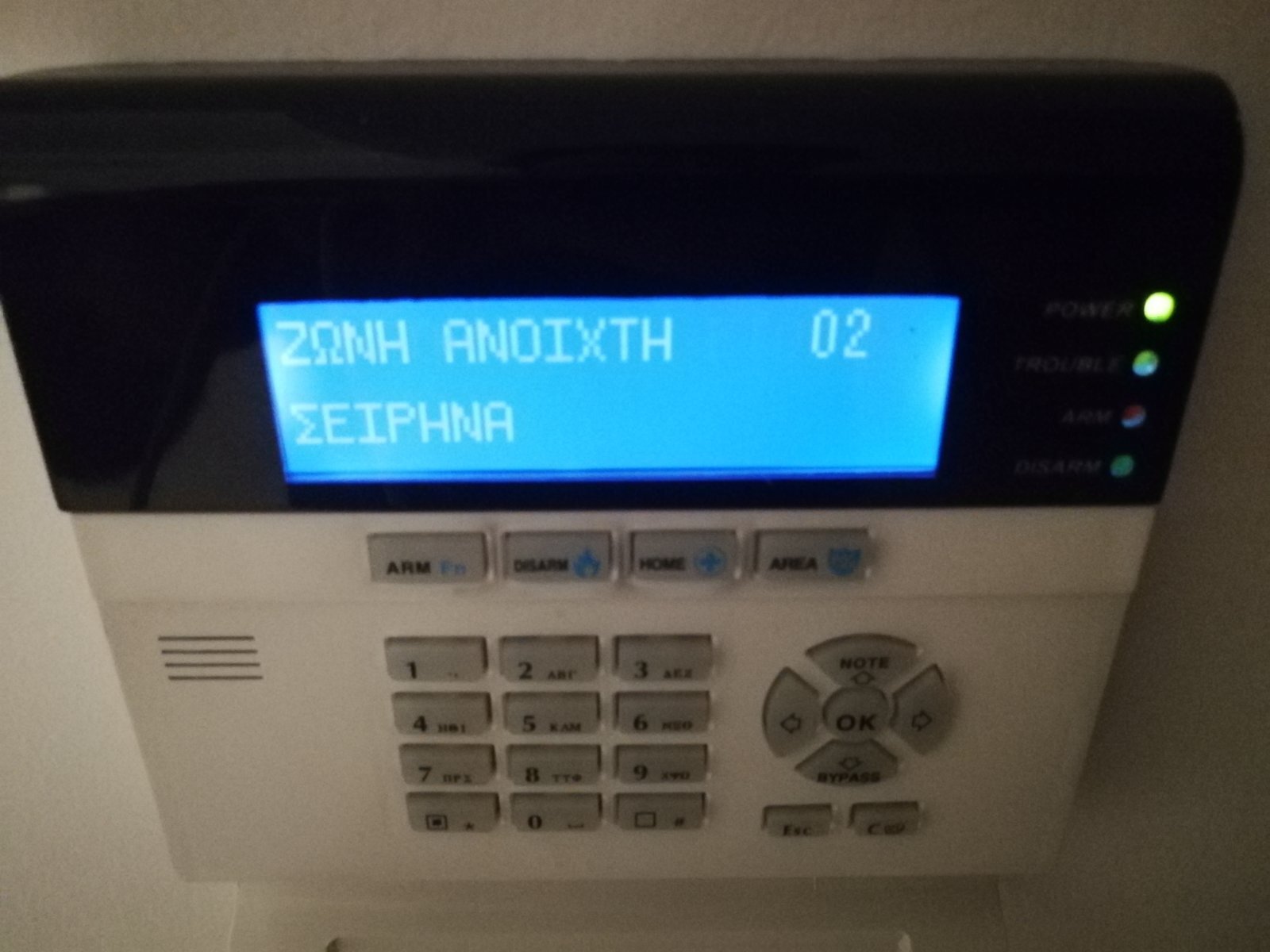

Καλησπέρα. Το μεσημέρι που ήμουν εκτός σπιτιού χτύπησε το τηλέφωνο ότι χτυπάει ο συναγερμός. Έστειλα έναν γείτονα ο οποίος δεν είδε κάτι και έκανα επαναφορά συστήματος τηλεφωνικά. Γύρισα στο σπίτι μετά από δύο περίπου ώρες και αφοπλισα κανονικά. Τώρα που έκλεισα τα παντα για να οπλισω βράδυ είδα αυτή την ένδειξη ότι η ζώνη της σειρήνας είναι ανοιχτή. Κάτι που δεν έχω δει ποτέ καθώς η σειρήνα δεν είναι μια ζώνη που ανοίγει και κλείνει από εμένα όπως μια μπαλκονοπορτα. Επίσης είδα ότι για αυτή τη ζώνη έδωσε συναγερμό το μεσημέρι. Στη σειρήνα δε φαίνεται κάτι παράξενο. Αναβοσβήνει κανονικά. Μέχρι να πάρω τον συναγερματζη τι λέτε οι γνώστες να είναι? Φοβάμαι και να οπλισω τώρα αν και οπλίζει μήπως και αρχίζει να βαράει μέσα στη νύχτα.
Κανε by-pass την ζωνη 2 και όπλισε κανονικά. Επίσης βεβαιώσου εφοσον η ζωνη 2 ειναι η προστασία της σειρήνας, οτι η βίδα της σειρήνας "παταει" καλα τον διακοπτη που βρίσκεται απο πισω (tamper switch). Επισης δες τον πινακα γιατι καμια φορα οι εγ/τες βαζουν εν σειρα την σειρήνα και το κουτί του συναγερμού σαν ζωνη μήπως απο εκει βλέπει ανοιχτή την ζωνη. Αν ειναι ολα καλως, θα πρεπει να φωνάξεις τον εγ/τη σου να δει μηπως υπαρχει καλωδιακό προβλημα η ειναι απο την μερια της πλακετας, πχ θεμα αντιστασης διπλασιασμού ζωνων ή κατι αλλο.
Τώρα το πρωί βλέπει όλες τις ζώνες κλειστές χωρίς να έχω κάνει κάτι. Βέβαια φαντάζομαι μπορεί να το ξανακανει και να αρχίζει να βαράει σε μελλοντικό οπλισμό. Να σημειώσω ότι τον συναγερμό τον έχω από το 2016 χωρίς να έχει κάνει το παραμικρό. Εδώ και δύο μήνες τον μετέφερα σε νεόδμητο με έτοιμη εγκατάσταση πάλι χωρίς το παραμικρό. Μόνο πριν κανένα τριβδομαδο βάρεσε πάλι χωρίς προφανή λόγο αλλά θεώρησα ότι ήταν το παράθυρο του μπάνιου που το χα αφήσει ανοιχτό...
Με μια πρώτη τηλεφωνική επικοινωνία με τον συναγερματζή μου, μάλλον είναι το πρώτο επειδή η σειρήνα είναι βιδωμένη σε θερμοπρόσοψη και πατάει στο όριο με αποτέλεσμα μία να κλείνει η ζώνη και μία να ανοίγει. Θα δοκιμάσουμε μεγαλύτερη βίδα σε πρώτη φάση και βλέπουμε. Μόνο η εξωτερική σειρήνα είναι στη ζώνη δύο οπότε δεν παίζει κάτι άλλο.
