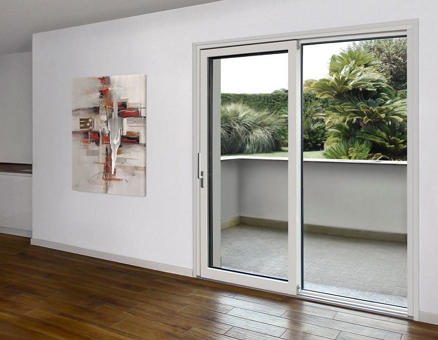

Καλησπέρα σας , εχω κατασταλαξει σε συναγερμο ajax και θελω να σας κανω 2 ερωτησεις .
Στην φωτογραφια που θα σας βαλω φαινεται ο τυπος κουφωματων που διαθετει το σπιτι (συρομενα) , η λογικη μου λεει πως με εναν αισθητηρα δεν μπορεις να καλυψεις και τις 2 μεριες των παραθυρων . Σκεφτομαι κατι λαθος?
Επισης στην θεσσαλονικη υπαρχει καποιος εγκαταστάτης και μαλιστα σε νορμαλ πλαισια τιμων? Εχω βρει καποιον αλλα πουλαει πολυ περισσοτερο απο τιμες σκρουτζ πχ ανα τεμαχιο

συρομενα
Η ασύρματη επαφή δίνει την δυνατότητα να συνδεθεί και ασύρματο αισθητήριο… αν είναι μάγκας ο εγκαταστάτης και  με μια μόνο επαφή παγιδεύει το παράθυρο και για τα δυο ανοίγματα.
