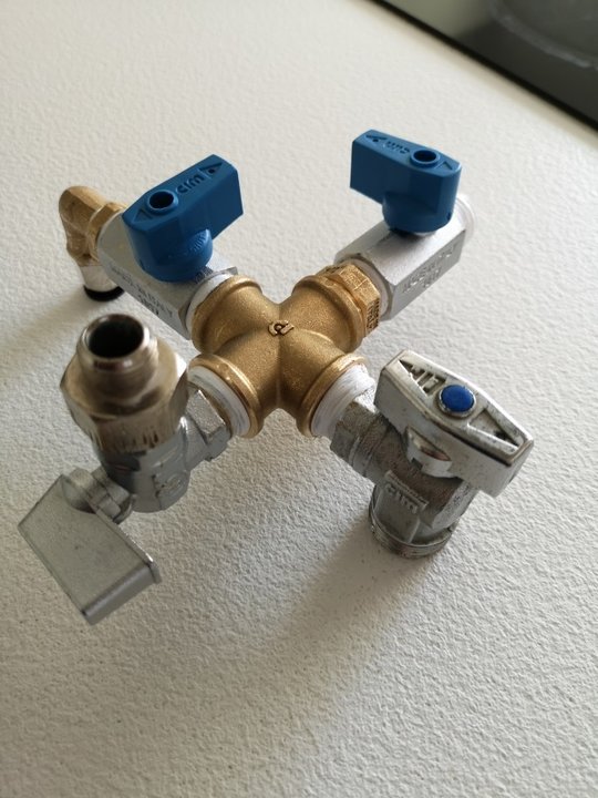

Επισκέπτης Δημοσ. 29 Αυγούστου 2018 Share Δημοσ. 29 Αυγούστου 2018 39 λεπτά πριν, Fubar.gr είπε Τελικά αποφάσισα να χρησιμοποιήσω καναβι που το έχω δουλέψει και στο παρελθόν και εβαλα και μερικές στρώσεις teflon απο πάνω όπως πρότειναν, πιό πολυ για να κρατά τις τρίχες μαζεμένες Όπως είπαν προηγουμένως, με το κανάβι βιδώνει πολύ σφιχτά το σπείρωμα, οπότε μπορείς να σταματήσεις το βρυσάκι στο σημείο που θέλεις και να μήν χάνει. Μπορεί να γίνει και με τεφλόν μόνο, αλλά θέλει πολλές γύρες, τουλάχιστον 15-20, μέχρι να κάνει αρκετά παχιά στρώση. Μιλάω για την ταινία των 0,075 χιλιοστών. Πολύ σημαντικό να τυλιχτεί κατα τη φορά των δεικτών του ρολογιού, αλλιώς θα ξετυλιχτεί κατα το βίδωμα. Το Loctite 55 που ανέφερε ο @orck πιό πάνω αντέχει μέχρι 130 βαθμούς και 16 bar πίεση, οπότε δέν βλέπω γιατι να μήν χρησιμοποιηθεί για ηλιακό. Πάντως εγώ στην θέση σου θα εβαζα ένα κολεκτερ οπως αυτό Και θα άλλαζα τις βανες με τέτοιες (βγάζεις το χερούλι και την βάζεις/βγάζεις εύκολα) Τα βανακια που έβαλες είναι για καζανάκι, σιγουρα στη βανα που θα θες για να κλείνεις το κεντρικό μια καλύτερη βανα χρειάζεται. Συνδέστε για να σχολιάσετε Κοινοποίηση σε άλλες σελίδες άλλες επιλογές

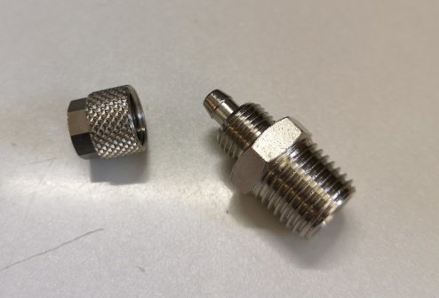

Fubar.gr Δημοσ. 30 Αυγούστου 2018 Μέλος Share Δημοσ. 30 Αυγούστου 2018 @DZ-Photographer Σε αυτό το σημείο υπήρχε Τ οπου συνδεόταν η βρύση του νεροχύτη και το πλυντήριο πιάτων. Εγώ απλά άλλαξα το Τ με σταυρό για να μπορέσω να συνδέσω και το φίλτρο νερού και έβαλα τα βρυσάκια που είχε το Τ πάνω. Το μόνο που πρόσθεσα ήταν ένα βανάκι ακόμα για να μπορώ να κλείνω την κεντρική παροχή. Το κολεκτέρ είναι καλή ιδέα, αλλά μετά δεν θα κούμπωνε εύκολα το πλυντήριο και η βρύση χωρίς τροποποίηση. Με το σταυρό ήρθαν ακριβώς στις θέσεις που ήταν και πρίν. Τώρα άλλη ερώτηση. Για τη σύνδεση του φίλτρου χρησιμοποίησα ταχυσυνδέσμους της φωτογραφίας. Συνολικά η γραμμή έχει 4 τέτοιους, όμως μετά απο λίγη ώρα που θα ανοίξω την παροχή μου πετάει το σωληνάκι απο τον ένα, πάντα τον ίδιο. Το σωληνάκι είναι 3/8" Έκοψα λίγο την άκρη του και το ξαναβαλα, και τώρα φαίνεται οτι έκατσε στη θέση του. Όμως το φοβάμαι, δέν θέλω να γυρίσω καμια μέρα στο σπίτι και να το βρώ πλημυρισμένο. Είναι αξιόπιστοι αυτοί οι σύνδεσμοι ή μηπως να τους αλλάξω με κάτι άλλο? Συνδέστε για να σχολιάσετε Κοινοποίηση σε άλλες σελίδες άλλες επιλογές

Fubar.gr Δημοσ. 30 Αυγούστου 2018 Μέλος Share Δημοσ. 30 Αυγούστου 2018 24 λεπτά πριν, bill999r είπε Μία χαρά είναι οι ταχυσυνδεσμοι. Μην τους φοβάσαι, δεν πρόκειται να χάσουν σταγόνα. Πήγα και αγόρασα ήδη συνδέσμους τέτοιου τύπου και το ανάλογο λαστιχάκι Οι άλλοι δυστυχώς δέν μου εμπνέουν εμπιστοσύνη. Ακόμα και τραβώντας λίγο πιό δυνατά, χωρίς να πατήσω την ασφάλεια ξεκουμπώνει το λάστιχο. Με αυτούς δέν φεύγει όσο δυνατά και να το τραβάω. 1 Συνδέστε για να σχολιάσετε Κοινοποίηση σε άλλες σελίδες άλλες επιλογές
bill999r Δημοσ. 30 Αυγούστου 2018 Share Δημοσ. 30 Αυγούστου 2018 38 λεπτά πριν, Fubar.gr είπε Πήγα και αγόρασα ήδη συνδέσμους τέτοιου τύπου και το ανάλογο λαστιχάκι Οι άλλοι δυστυχώς δέν μου εμπνέουν εμπιστοσύνη. Ακόμα και τραβώντας λίγο πιό δυνατά, χωρίς να πατήσω την ασφάλεια ξεκουμπώνει το λάστιχο. Με αυτούς δέν φεύγει όσο δυνατά και να το τραβάω. Πολύ σωστός... Κ εγώ για αυτούς έλεγα... Αυτούς έχω κ εγώ... Σόρρυ αλλά δεν πρόσεξα ότι ήταν διαφορετικοί στη φωτό που ανεβασες. Πάντως στην εγκατάσταση με φίλτρα που έχω εγώ δεν έχουν χάσει ποτέ. Κ την εγκατάσταση την έκανα όλη με τεφλόν 😂😂😂 Συνδέστε για να σχολιάσετε Κοινοποίηση σε άλλες σελίδες άλλες επιλογές
Fubar.gr Δημοσ. 1 Σεπτεμβρίου 2018 Μέλος Share Δημοσ. 1 Σεπτεμβρίου 2018 Τελικά λύθηκε το μυστήριο με το ταχυσύνδεσμο που ξεκουμπώνει. Ο ταχυσύνδεσμος ήταν των 10mm αλλά το σωληνάκι που μου δώσανε 3/8 της ίντσας, δηλαδή περίπου 9,5mm Αυτή η διαφορά του μισού χιλιοστού ήταν που έκανε τη ζημιά. 1 Συνδέστε για να σχολιάσετε Κοινοποίηση σε άλλες σελίδες άλλες επιλογές
