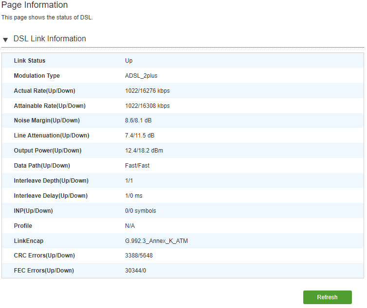

Καλησπερα σε ολους. Ληγει 1/11 το διετες συμβολαιο που ειχα με ΟΤΕ που περιλαμβανε 250 λεπτα σε σταθερα 30 λεπτα προς κινητα (γενικα ο χρονος ομιλιας δεν με ενδιαφερει) 24αρι ιντερνετ και cosmote tv full pack ολα αυτα 55 ευρω το μηνα. Ρωτησα σημερα τηλεφωνικα και αυτο που προσφεραν ειναι ακριβως τις ιδιες παροχες αλλα με 30αρι fiber (21-27 εγγυημενα λενε) αλλα με 60 ευρω το μηνα που η αληθεια ειναι οτι μου φαινεται too much. Ισχυει οτι γινοταν απο παλια οτι πρεπει να κανω αιτηση φορητοτητας σε αλλο παροχο για να ''παρακαλανε'' μετα η θα μπλεξω? Τα στοιχεια της γραμμης ειναι τα ακολουθα στη φωτο μενω πολυ κοντα στο Γηροκομειο και το dslam αλλα δεν ξερω απο τεχνικες λεπτομερειες κατα ποσο ειναι καλο η οχι το net για την περιοχη μου. Οποιαδηποτε συμβουλη ευπροσδεκτη!

Είμαι κι εγώ στο Γηροκομείο και σχετικά κοντά στο Α/Κ. Με SNR στα 9 και εξασθένιση στα 13, έχω συγχρονισμό στα 18Mbps. Πειράζοντας το SNR στα 3, είμαι τώρα στα 22Mbps. Έχω όμως καθαρή γραμμή χωρίς πολλά σφάλματα. Μια χαρά είναι και η  δικιά σου και πιθανόν αν κοιτάξεις την εσωτερική σου εγκατάσταση να κερδίσεις λίγο σε συγχρονισμό.
Σε ευχαριστω πολυ φιλε για την απαντηση. Καταλαβα τι παιζει με τη συνδεση θα ξαναπροσπαθησω τελος του μηνα μηπως πετυχω κατι καλυτερο. Οσον αφορα τη γραμμη τι ακριβως εννοεις να κοιταξω την εσωτερικη εγκατασταση? Και τι μπορω να κανω σαν ρυθμιση στο ρουτερ μηπως κλειδωσω παραπανω?
Δεν υπάρχουν ρυθμίσεις στον router για παραπάνω κλείδωμα. Σπουδαίο ρόλο παίζει το χάλκινο καλώδιο από το αστικό κέντρο μέχρι την οικοδομή (που είναι το εξωτερικό και δεν μπορούμε να κάνουμε κάτι σε αυτό) και από τον κατανεμητή μέχρι και την τελευταία πρίζα του διαμερίσματος (που είναι η εσωτερική εγκατάσταση και δικιά μας ευθύνη).
Το DSL σήμα (και ειδικά το VDSL που έχει περισσότερες συχνότητες) επηρεάζεται από μη σωστές εγκαταστάσεις και συνδέσεις. Πολλά παράλληλα καλώδια δημιουργούν πρόβλημα. Καλό είναι να απομονώνουμε το DSL σήμα από το αντίστοιχο τηλεφωνικό στην πρώτη πρίζα του σπιτιού και σε όλες οι υπόλοιπες να παίζει μόνο η τηλεφωνία και όχι το DSL.
