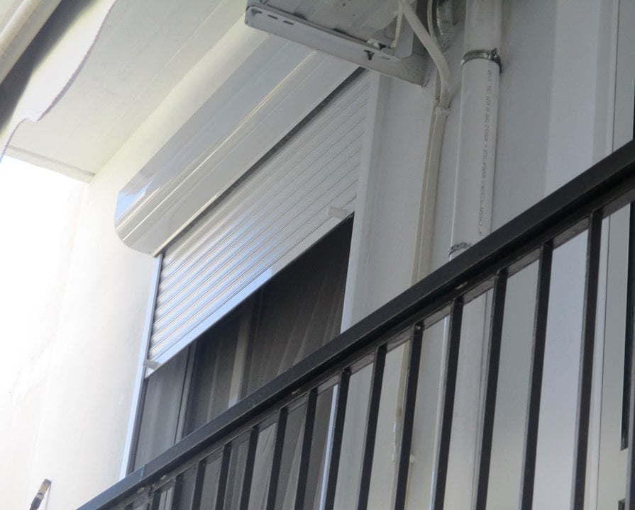

phanispal Δημοσ. 19 Σεπτεμβρίου 2018 Δημοσ. 19 Σεπτεμβρίου 2018 9 ώρες πριν, papoys1 είπε Για το φτηνό φυλλαράκι αλουμινίου που έβαλα ναι ακριβώς τα ίδια.Ένα είναι το φτηνό φυλλαράκι μετά πάμε σε βαριά κατασκευή πολύ ακριβότερο. Το συγκεκριμένο ρολό κόστιζε κοντά στα 200 ευρώ απλά το πέτυχα σε προσφορά και το πήρα λιγότερο όπως είπα.Ο αλουμινάς (να ξέρεις πως μετρημένοι στα δάχτυλα τα φτιάχνουν μόνοι τους οι περισσότεροι έτοιμα τα παίρνουν από βιοτεχνίες όπως εγώ και απλά τα τοποθετούν) δεν θα το πάρει 200 αλλά σαν επαγγελματίας θα έχει και κάποια έκπτωση. Από εκεί μέχρι τα 350 που μου ζητούσε για 2-3 ώρες δουλειά το πολύ για αυτόν είναι πολλά ρε φίλε.Με τρεις βίδες το κρέμασα με σιλικόνη κόλησα τους οδηγούς και ήταν έτοιμο.Και ναι κάποιος που δεν μπορεί θα τα δώσει.Το ίδιο θα έκανα και εγώ αν όπως είπα δεν έπιαναν τα χέρια μου. Είναι νύχτα αύριο αν μπορέσω θα σου στείλω και φωτογραφία να δείς πως είναι όπως όλα τα ρολά αλουμινίου με το φτηνό προφίλ. Edit. Και δεν είναι η κρίση,η οποία ναι με ζορίζει όπως όλους μας, δεν μου έχει δημιουργήσει εφιάλτες,ούτε στερούμαι τίποτε από τα βασικά αγαθά, απλά πέραν του κέρδους το οποίο όλοι επιδιώκουμε να ξέρεις πως είναι πολλοί άνθρωποι που τους αρέσει η ασχολία με τέτοια πράγματα και η δημιουργία και χαίρονται περισσότεροι όταν φτιάξουν κάτι παρά για τα χρήματα που γλύτωσαν. Πρόλαβε το τελικό σκεπτικό μου την ώρα που το διατύπωνα ο από πάνω μου. Στο boldαρισμένο με βρίσκεις σύμφωνο, αν και στο post που παρέθεσα, δεν ανέφερες τίποτα σχετικό με ηθική ικανοποίηση που προκύπτει από τη δημιουργικότητα. Σε αυτό που δε με βρίσκεις σύμφωνο, είναι στο ότι έχεις την τάση να είσαι απόλυτος/ακραίος σε πολλούς τομείς. Είτε έχεις αποκτήσει τις γνώσεις και την πολύχρονη εμπειρία ενός αλουμινά, ενός μηχανικού αυτοκινήτων, ενός τυροκόμου, ενός βιολόγου και πόσων άλλων άσχετων μεταξύ τους επαγγελμάτων, είτε βλέπεις παντού συνωμοσίες και θεωρείς ότι όλα είναι ίδια και πως όλοι μας κοροϊδεύουν και κοιτάνε πώς θα μας τα φάνε, είτε αναγνωρίζεις ότι υπάρχουν διαφορές, αλλά για να δικαιολογήσεις τις αγορές σου και να αισθανθείς καλύτερα με τις επιλογές που έχεις αναγκαστεί να κάνεις λόγω κρίσης προσπαθείς να πείσεις προπάντων τον εαυτό σου και ακολούθως και άλλους ότι τελικά δεν είναι έτσι. Αν είναι το πρώτο, ειλικρινά μπράβο σου και μαγκιά σου, είσαι σπάνιο φαινόμενο ή 800 ετών. Αν είναι κάτι από τα άλλα, τότε τι να πω. Ελπίζω μόνο μην αρχίσουν κάποια στιγμή να διαλύονται τα παράθυρά σου, το αυτοκίνητό σου, το στομάχι σου κ.λπ. υπό το πρίσμα ότι όλα ίδια είναι και «εγώ δεν πέφτω θύμα των επιτήδειων». Εγώ πάντως που είμαι αμαθής και στην καλύτερη (ή χειρότερη, ανάλογα πώς το βλέπει κανείς) ημιμαθής, δεν είμαι σίγουρος ότι «ένα είναι το φτηνό φυλλαράκι και μετά πάμε στο άλλο το πολύ ακριβότερο», ούτε ότι μόνο δύο ποιότητες υπάρχουν, ούτε ότι και δύο μόνο να υπάρχουν δε θα υπάρχουν υποκατηγορίες, ούτε ότι δεν παίζει τίποτ' άλλο ρόλο στα κουφώματα, στα τζάμια, στα λάστιχα, μαστοριά και κόλπα στην τοποθέτηση μπλα μπλα μπλα. Γι' αυτό και όταν ξέρω ότι δε γνωρίζω κάτι, προσπαθώ να είμαι προσεκτικός σε αυτά που γράφω. Μην το λάβεις ως προσωπική επίθεση, γιατί έχω αντιληφθεί ότι έχεις ενοχληθεί από άλλα posts. 3

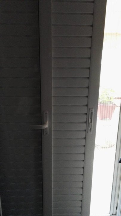

Aggeluska Δημοσ. 9 Οκτωβρίου 2018 Μέλος Δημοσ. 9 Οκτωβρίου 2018 τελιακ τα εβαλα σημερα. Ωραια φαινονται, στιβαρα. Θα δειξει με τον καιρο 1
NikosKallithea Δημοσ. 9 Οκτωβρίου 2018 Δημοσ. 9 Οκτωβρίου 2018 36 λεπτά πριν, Aggeluska είπε τελιακ τα εβαλα σημερα. Ωραια φαινονται, στιβαρα. Θα δειξει με τον καιρο Κάνε μια δοκιμή Βάλε τι πόδι σου στο κάτω μέρος της πόρτας, στο τέλος, εκεί που κλείνει και πίεσε το εξωτερικό φύλλο για να κλείσει (οχι το τζαμι) Και πες μας αν με την πίεση χάνει το τετραγωνισμό του . Ελπίζω να κατάλαβες
