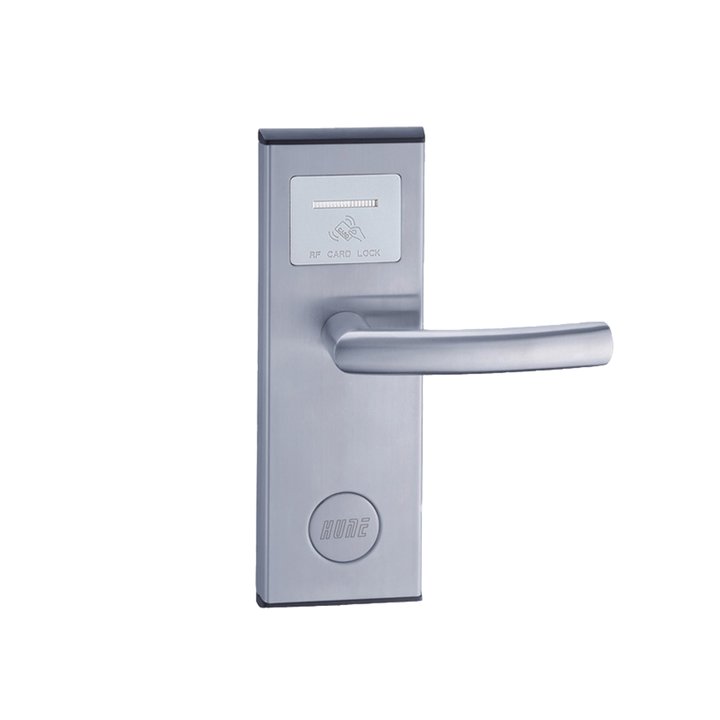

Γιάννης Platano Δημοσ. 23 Σεπτεμβρίου 2018 Δημοσ. 23 Σεπτεμβρίου 2018 (επεξεργασμένο) Εχει βαλει καποος σς εξωπορτα ? Προσφερουν κατι παραπανω απο τις απλες ? Κατι τετιοι αλλα για εξωπορτα πολυκατοικιας . Επεξ/σία 23 Σεπτεμβρίου 2018 από Γιάννης Platano

The_Judas Δημοσ. 23 Σεπτεμβρίου 2018 Δημοσ. 23 Σεπτεμβρίου 2018 Αναφορά σε κείμενο Ηλεκτρονική κλειδαριά για δωμάτια ξενοδοχείων σε χρώμα ασημί. Λειτουργεί με προγραμματιζόμενες κάρτες. Κατάλληλες για εσωτερικό χώρο. H κλειδαριά δέχεται τις κάρτες RF (από απόσταση) που πρέπει να έχουν προγραμματιστεί σύμφωνα με τις ανάγκες και τη λειτουργία του ξενοδοχείου, από την συσκευή προγραμματισμού H-RF9 και το αντίστοιχο πρόγραμμα (συνοδεύει το Η-RF9). Κάθε σύστημα (πρόγραμμα & συσκευή Η-RF9) που εγκαθίσταται σε ένα υπολογιστή γίνεται μοναδικό. Οι κάρτες που προγραμματίζονται σε ένα σύστημα δεν μπορεί να διαβαστούν ή να τροποποιηθούν από κανένα άλλο σύστημα. Μέσω του προγράμματος ορίζονται δικαιώματα πρόσβασης π.χ δικαίωμα ανοίγματος όλων των κλειδαριών (πχ διευθυντής ξενοδοχείου) , των κλειδαριών ενός κτιρίου (πχ προσωπικό συντήρησης), ενός ορόφου (πχ καθαρίστρια) και δικαίωμα για μια μόνο κλειδαριά (πελάτη) με συγκεκριμένη χρονική διάρκεια (ημερομηνία και ώρα λήξης του δικαιώματος πρόσβασης). Μέσω της κάρτας DRRF6 μπορεί να διαβαστούν τα δεδομένα πρόσβασης που έχουν καταχωρηθεί σε μια κλειδαριά. Νομίζω ότι η χρησιμότητα είναι περισσότερο για ξενοδοχεία με βάσει αυτά που προσφέρει. Σε μια απλή πολυκατοικία, απλά θα είναι για φιγούρα, για να το παίζετε high tech γκατζετάκηδες https://www.e-exoplismos.gr/product/rf-930ss-5-d-din-left/
paylidis Δημοσ. 23 Σεπτεμβρίου 2018 Δημοσ. 23 Σεπτεμβρίου 2018 Το βάζουν συχνά σε πολυκατοικίες με Airbnb όπως επίσης και πληκτρολόγια με συνδυασμό 1

paylidis Δημοσ. 23 Σεπτεμβρίου 2018 Δημοσ. 23 Σεπτεμβρίου 2018 20 λεπτά πριν, Doubt είπε Κι αν κοπεί το ρεύμα μένετε εκεί που είσαστε; Aν κοπεί το ρεύμα μένουν ανοιχτές εάν δεν έχουν κανονικά χερούλι-γλώσσα 1
Aggeluska Δημοσ. 23 Σεπτεμβρίου 2018 Δημοσ. 23 Σεπτεμβρίου 2018 στην εστια που εμενα ειχαμε ενα κλειδι πλαστικο π επαιζε τον ρολο της μαγνητικης καρτας. Το ακουμπαγες σε μια επιφανεια διπλα απο την πορτα και ανοιγε αυτοματα η πορτα. Αν το συστημα ειχε προβλημα ή δεν ειχαμε ρευμα τοτε εβαζες το ιδιο κλειδι σε μια ειδικη κλειδαρια στην πορτα και το γυρναγες και ετσι ανοιγες Manually. 1
