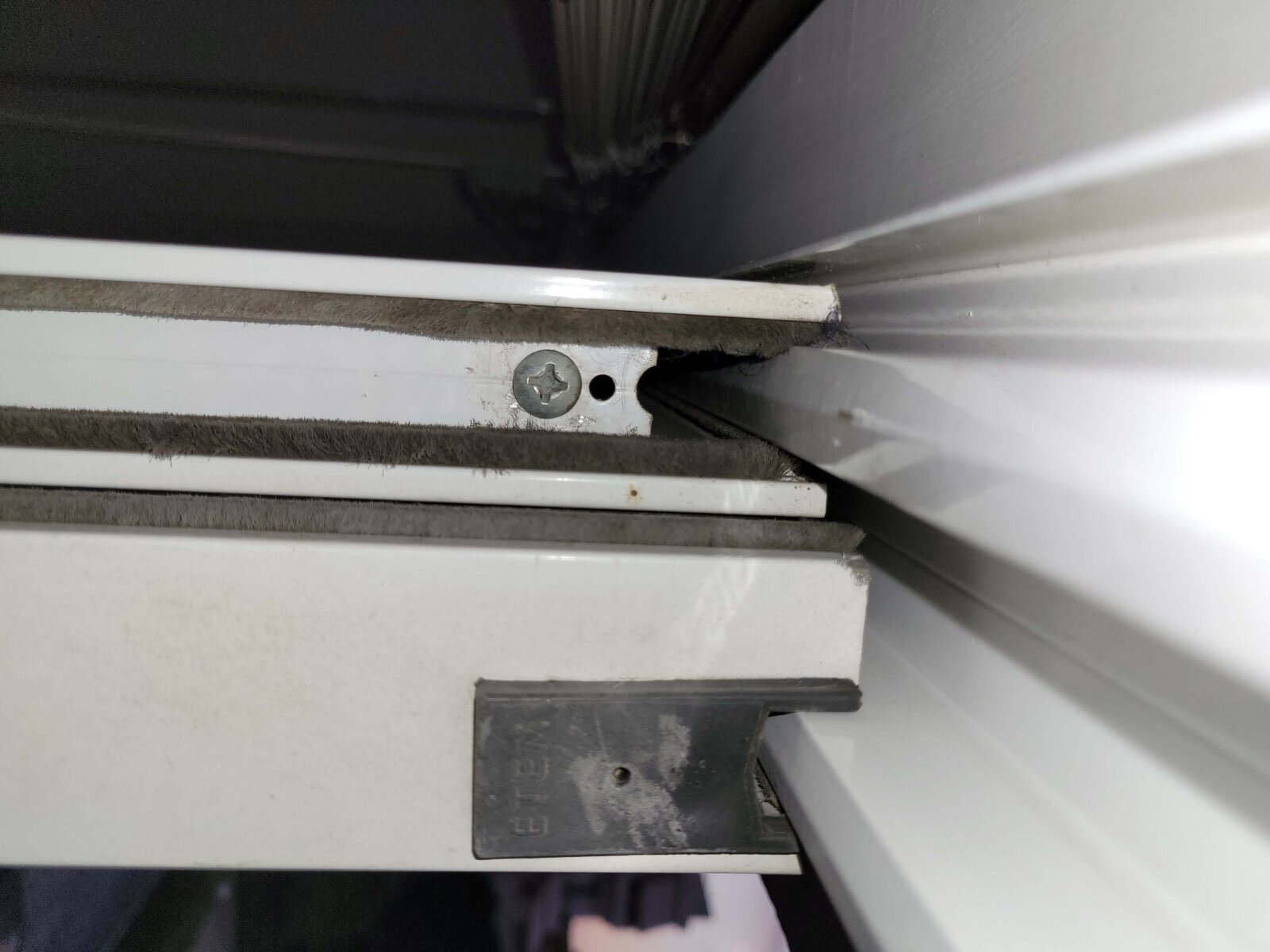

g_f Δημοσ. 22 Αυγούστου 2022 Δημοσ. 22 Αυγούστου 2022 1 hour ago, NikosKallithea said: Ετσι βγαίνει όπως λες, ενδέχεται να ειναι πολυ βαρύ ή να εχει κολλήσει. Εχεις βεντουζα ή προσπαθείς με τα χέρια; Με χέρια αλλά είναι μικρό σε πλάτος.

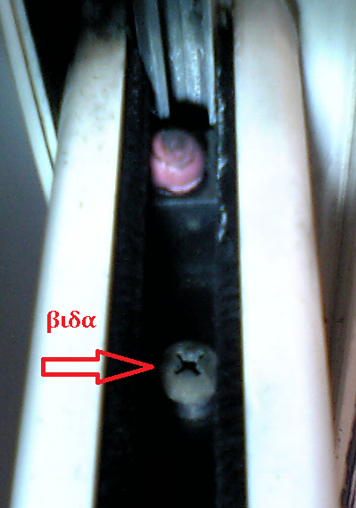

hp8 Δημοσ. 22 Αυγούστου 2022 Δημοσ. 22 Αυγούστου 2022 4 ώρες πριν, g_f είπε Κάποιος να μοιραστεί την γνώση του δεν έβαλες φωτο να δουμε γιατί προφίλ λες Συνήθως στο πάνω μέρος υπάρχει στοπ φωτο Ξεβιδώνεις λίγο την βίδα και το τραβάς προς τα κάτω Έτσι είναι στο δικο μου Το σηκώνεις και βγαίνει Spoiler

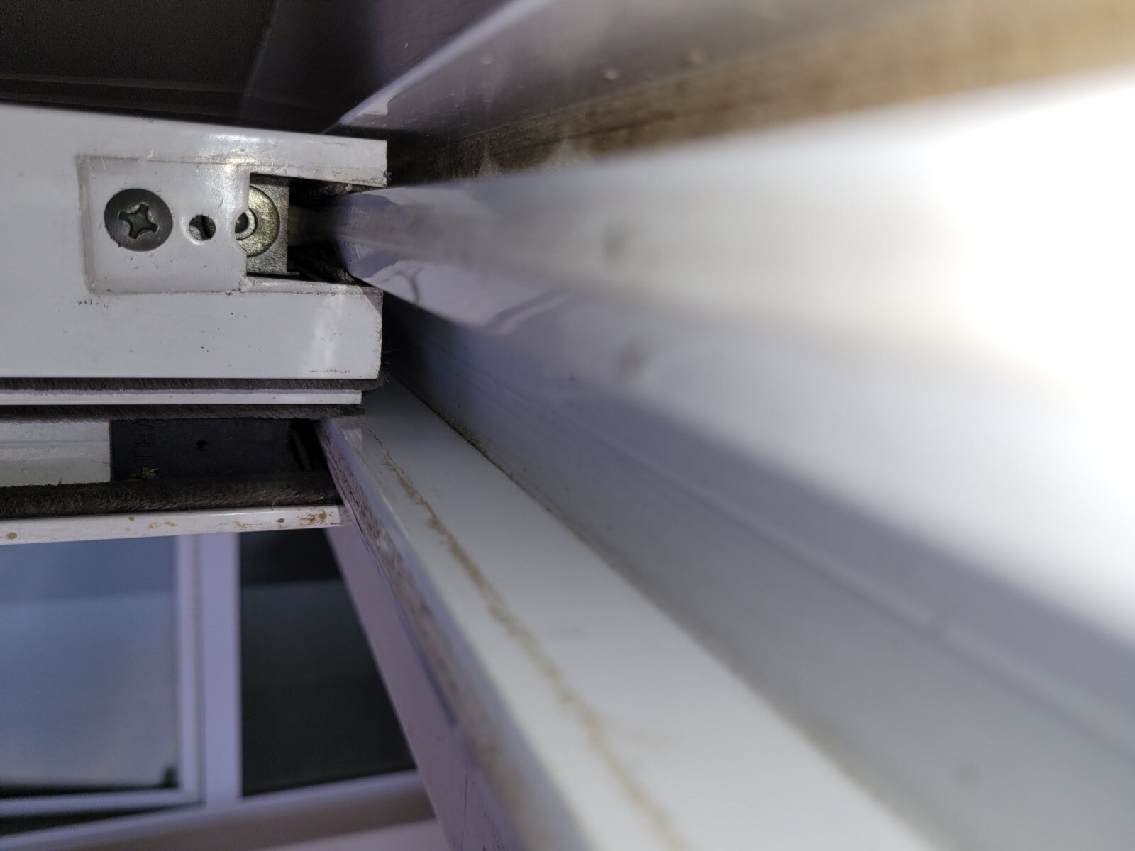

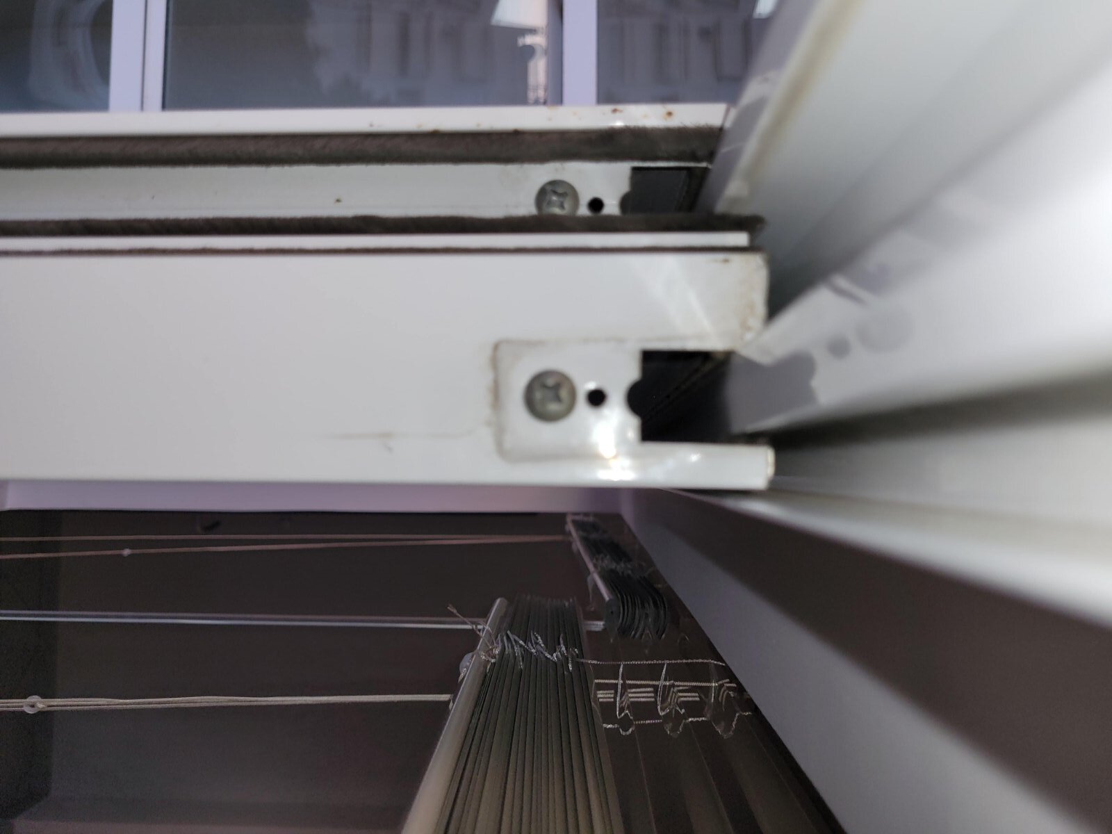

g_f Δημοσ. 22 Αυγούστου 2022 Δημοσ. 22 Αυγούστου 2022 (επεξεργασμένο) 2 hours ago, hp8 said: δεν έβαλες φωτο να δουμε γιατί προφίλ λες Συνήθως στο πάνω μέρος υπάρχει στοπ φωτο Ξεβιδώνεις λίγο την βίδα και το τραβάς προς τα κάτω Έτσι είναι στο δικο μου Το σηκώνεις και βγαίνει Hide contents Ξαναδοκίμασα με χέρια αλλά τίποτα. Δεν σηκώνονται αρκετά ώστε να χωράνε να βγούνε. Ούτε το εσωτερικό ούτε το εξωτερικό. Παραθέτω και φωτογραφίες. Μάλλον είναι αυτό με τη βιδα που λες. Θα το δοκιμάσω. Edit: πως περιστρέφεται μια φωτογραφία? Επεξ/σία 22 Αυγούστου 2022 από g_f
