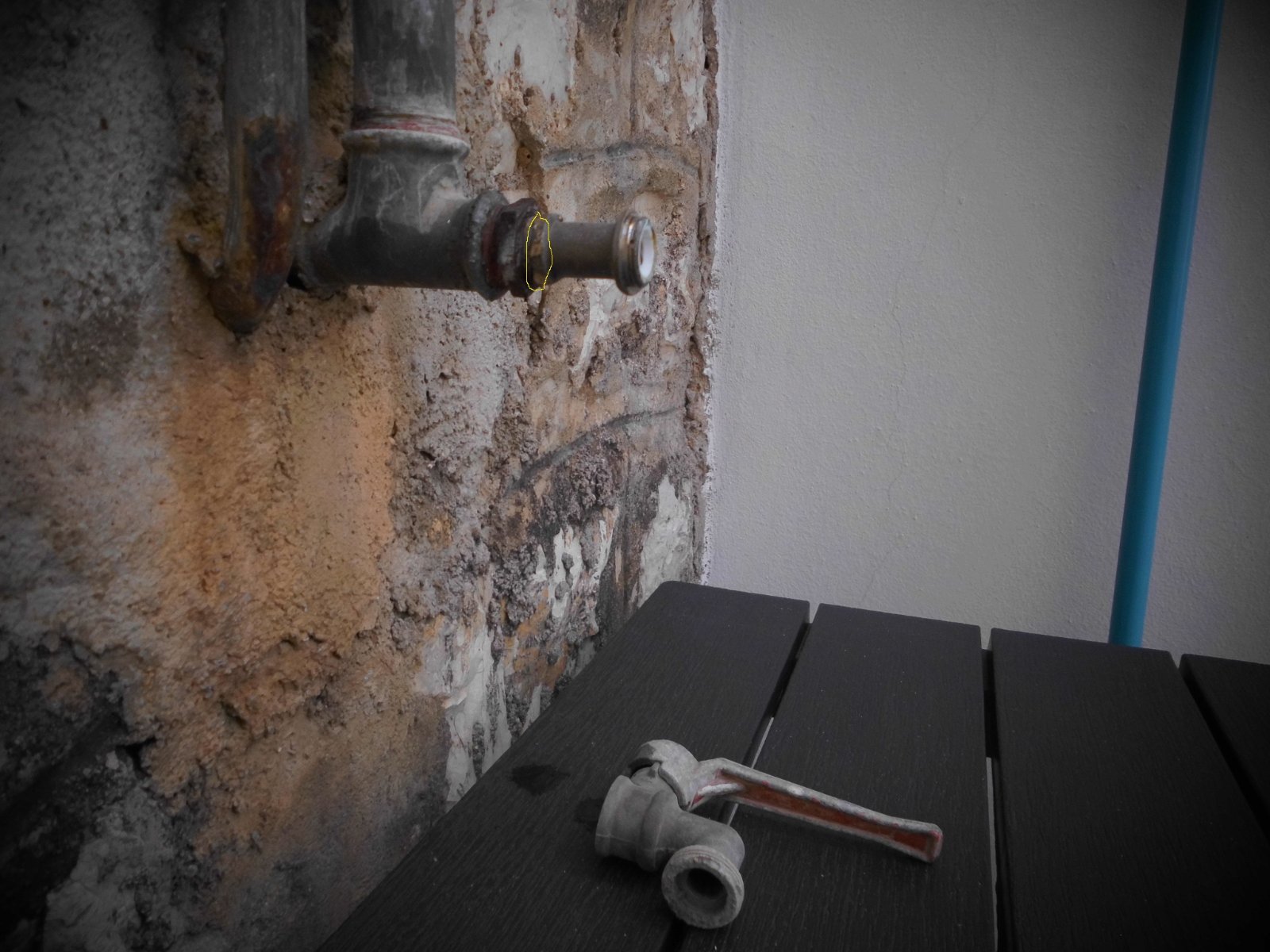

infini Δημοσ. 19 Δεκεμβρίου 2022 Δημοσ. 19 Δεκεμβρίου 2022 Προσπάθησα να ξεβιδώσω αυτή την βρύση σε μπαλκόνι η οποία έσταζε αν και κλειστή, και αντί να βγει ολόκληρη ξεβιδώθηκε μόνο το εμπρός τμήμα. Το υπόλοιπο κομμάτι μέχρι εκεί που βιδώνει στον σωλήνα, όσο και αν προσπάθησα δεν ξεβιδώνει με τίποτα. Ψέκασα με γράσσο λευκού λιθίου, wurth multi, αλλά και πάλι τίποτα. Καμιά ιδέα αν υπάρχει κάτι που θα βοηθούσε να το ξεβιδώσω;
acomaedo Δημοσ. 19 Δεκεμβρίου 2022 Δημοσ. 19 Δεκεμβρίου 2022 19 λεπτά πριν, infini είπε Προσπάθησα να ξεβιδώσω αυτή την βρύση σε μπαλκόνι η οποία έσταζε αν και κλειστή, και αντί να βγει ολόκληρη ξεβιδώθηκε μόνο το εμπρός τμήμα. Το υπόλοιπο κομμάτι μέχρι εκεί που βιδώνει στον σωλήνα, όσο και αν προσπάθησα δεν ξεβιδώνει με τίποτα. Ψέκασα με γράσσο λευκού λιθίου, wurth multi, αλλά και πάλι τίποτα. Καμιά ιδέα αν υπάρχει κάτι που θα βοηθούσε να το ξεβιδώσω; Δοκίμασε με κλειδί να αφαιρέσεις και το διαστολικό (προέκταση) που έχει πάνω στη γωνία να δεν μπορείς μόνο την βρύση. 1
infini Δημοσ. 19 Δεκεμβρίου 2022 Δημοσ. 19 Δεκεμβρίου 2022 Όταν λες προέκταση σε ποιο σημείο ακριβώς; Προσπαθούσα να το ξεβιδώσω στο σημείο που έχω με κίτρινο, με αυτό το εργαλείο https://www.toolplanet.gr/index.php?route=product/product&product_id=190705&search=8603250&description=true

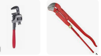

hp8 Δημοσ. 19 Δεκεμβρίου 2022 Δημοσ. 19 Δεκεμβρίου 2022 57 λεπτά πριν, infini είπε Το υπόλοιπο κομμάτι μέχρι εκεί που βιδώνει στον σωλήνα, όσο και αν προσπάθησα δεν ξεβιδώνει με τίποτα 22 λεπτά πριν, infini είπε με αυτό το εργαλείο https://www.toolplanet.gr/index.php?route=product/product&product_id=190705&search=8603250&description=true
_Biohazard_ Δημοσ. 19 Δεκεμβρίου 2022 Δημοσ. 19 Δεκεμβρίου 2022 2 ώρες πριν, acomaedo είπε Δοκίμασε με κλειδί να αφαιρέσεις και το διαστολικό (προέκταση) που έχει πάνω στη γωνία να δεν μπορείς μόνο την βρύση. Για να το κάνει αυτό που λες, για να περιστραφεί μαζί με το κομμάτι της βρύσης που έχει μείνει πάνω, πρέπει να φάει τον μισό τοίχο 🙄
acomaedo Δημοσ. 19 Δεκεμβρίου 2022 Δημοσ. 19 Δεκεμβρίου 2022 (επεξεργασμένο) 3 ώρες πριν, _Biohazard_ είπε Για να το κάνει αυτό που λες, για να περιστραφεί μαζί με το κομμάτι της βρύσης που έχει μείνει πάνω, πρέπει να φάει τον μισό τοίχο 🙄 Δεν αναφέρομαι στο τάφ, αλλά στο διαστολικό που συνδέει γωνία με βρύση. Δοκιμασε με δυο κλειδιά, ένα στο ένα πολυγωνο και ένα στο άλλο και εφαρμόζοντας αντίρροπες δυνάμεις δες μπας και μπορέσεις να ξεσφιξεις . Επεξ/σία 19 Δεκεμβρίου 2022 από acomaedo 1
infini Δημοσ. 19 Δεκεμβρίου 2022 Δημοσ. 19 Δεκεμβρίου 2022 4 ώρες πριν, hp8 είπε Το πρώτο από τα δεξιά κλειδί, το γαλλικό, ποια διαφορά έχει από αυτό που έχω;
dimitris_st13 Δημοσ. 20 Δεκεμβρίου 2022 Δημοσ. 20 Δεκεμβρίου 2022 Στις 17/12/2022 στις 4:20 ΜΜ, hp8 είπε διάλεξε όποια νομίζεις ότι σου κάνει https://www.inoxtherm.gr/στομια-stomia-περσιδες-persides-exaerismou-klimatismou/στομια-τζακιου-περσιδες-persides-tzakioy/persides-tzakioy-t1p-dkg Ευχαριστώ πολύ, κάτι τέτοιο ήθελα, γιατί κλείνει κάπως, και έπειτα μπορώ με ταινία να το κλείσω εύκολα παραπάνω αν θέλω. 8 ώρες πριν, infini είπε Όταν λες προέκταση σε ποιο σημείο ακριβώς; Προσπαθούσα να το ξεβιδώσω στο σημείο που έχω με κίτρινο, με αυτό το εργαλείο https://www.toolplanet.gr/index.php?route=product/product&product_id=190705&search=8603250&description=true Λύσε αρχικά το πίσω εξάγωνο αν δε σου λύνει το μικρό στο κίτρινο. Και βάλε πρώτα για καμιά ώρα αντισκωριακό ή πετρέλαιο, και μετά ζέστανε το με ότι έχεις (φλόγιστρο Mapp gas ιδανικά, αλλιώς φλόγιστρο υγραερίου, αλλιώς γκαζάκι υγραερίου, μη το φοβηθείς που θα πάρει φωτιά), και όταν το πυρωσεις καλά, λύσε το Με κλειδί στο εξάγωνο, και το εργαλείο που ήδη έχεις για κόντρα στο ταυ για να μη ζοριστεί. Τα σπρευ γρασσου κλπ δεν είναι δυεισδυτικά.
