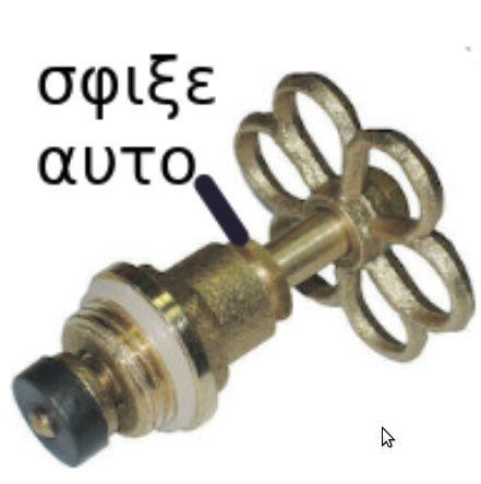

δεν χρειάζεται να βγει η βάση Αφαιρείται και αλλάζεις και λάστιχο Αν στάζει από τον άξονα ......  1610876949_.png.b4207216157ea97c3437b08d88638958.png
Δεν είδα να έχει αυτό τον μοχλό που έχει το δικό σου.

δεν ειναι μοχλος ,βελακι σε αυτό που πρέπει να βιδωσεις.Κοιτα την φωτό κοιτα και το δικο σου και θα καταλάβεις τι είναι λάθος.

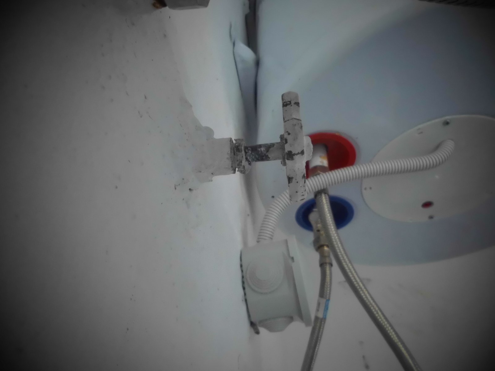

Είναι ακριβώς μπροστά από το παξιμάδι. Αν δεις είναι λίγο φουσκωμένο, είναι η σταγόνα που είναι έτοιμη να πέσει. Η στρόφιγγα είναι τέρμα ανοιχτή για να γεμίζει το καζανάκι.
Το παξιμάδι είναι σφιγμένο; Γενικότερα είναι απο τα πράγματα που δεν πειράζεις γιατί μονο χειρότερα μπορεί να γίνουν.
Σε άλλη φωτό ήταν τελείως ξεβίδωτο
DSCI0730.JPG.6e44d5150698264f6975e32e306
Το παξιμάδι είναι τέρμα σφιγμένο.
Το είχα κλείσει για να μην πηγαίνει νερό στο καζανάκι και μετά το ξεβίδωσα για να δω αν αφαιρείται η στρόφιγγα.
Επεξ/σία από infini
2 ώρες πριν, infini είπε
κοίτα για μένα με λίγο κερωμένο σπαγγο αφού λύσεις εκείνο το σημείο που σου έχω παραπάνω και βάζοντας 2-3 βόλτες γύρω από τον άξονα του διακόπτη και ξανασφίγγοντας το εξάρτημα θα έκανα δουλειά (δηλαδή θα έκανα ένα στυπιοθλίπτη - τσιμούχα) Αν το έχεις προχωράς Αν όχι πάρε ένα   ανταλλακτικό
9 ώρες πριν, infini είπε
Το πρόβλημα είναι οτι ο διακόπτης δεν αφαιρείται.
μια χαρά αφαιρείται Εσύ δεν το βλέπεις Καθάρισε- ξύσε τη μπογιά και το σοβά να φανεί καλά το εξάρτημα Αλλιώς κάλεσε υδραυλικό
