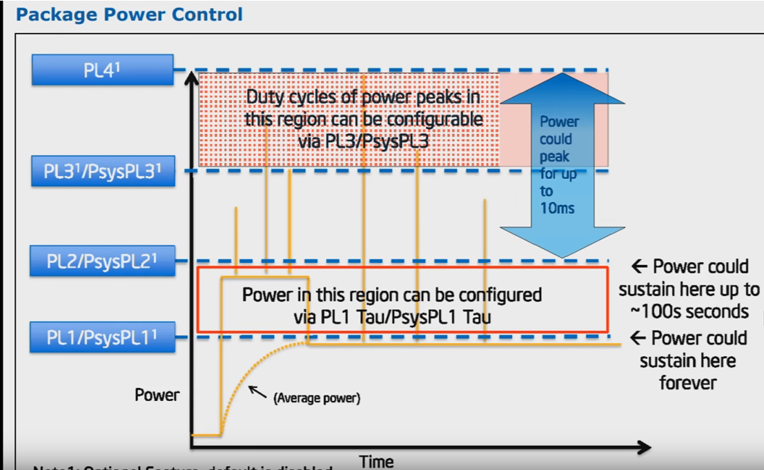

Στο Odyssey(04:30) o 9900K έχει μονίμως χαμηλότερα καρέ και με 4,7Ghz έναντι 4Ghz. Τη στιγμή που ο 2700Χ είναι πάνω από τα 90 καρέ αυτός βγάζει 60-70. WTF?
Power limits μάλλον και throttle στα ρολόγια....
Έχουμε πει πως το Turbo  δουλεύει υπό προϋποθέσεις .
Αν βάλεις και αυτό που πόσταρε ο Natra , νομίζω πως βγαίνει συμπέρασμα.
Επεξ/σία από adtakhs
να δουμε τι λεει η ιντελ στο manual της. απο anand.
The bottom line, the cooling limit, is effectively the TDP value. Here the power (and frequency) is limited by the cooling at hand. It is the lowest sustainable frequency for the cooling, so for the most part TDP = PL1.  This is our ‘95W’ value. αυτο αναφερει και στο manual. για το pl2 λεει x w * 1.25.
https://www.anandtech.com/show/13400/intel-9th-gen-core-i9-9900k-i7-9700k-i5-9600k-review/21
να δουμε και ποσο ενεργεια καταναλωνουν μετρημενη διαφορετικα. σημαια της amd τα τελευταια χρονια.
https://www.techpowerup.com/reviews/Intel/Core_i9_9900K/16.html
Επεξ/σία από james rod
9 λεπτά πριν, james rod είπε
Από το άρθρο
for the new 9th Generation Core processors, Intel has set the PL2 value to 210W. This is essentially the power required to hit the peak turbo on all cores, such as 4.7 GHz on the eight-core Core i9-9900K. So users can completely forget the 95W TDP when it comes to cooling. If a user wants those peak frequencies, it’s time to invest in something capable and serious.
Αρα για 4.7 all core θες 210. Για 5? Για 5.1? Μην αναρωτιόμαστε μετά γιατί χτυπάει κόκκινο η θερμοκρασία και τρώει fail οτιδήποτε εκτός από custom wc. Φουρνάκι pitsos είναι το τσιπακιον
