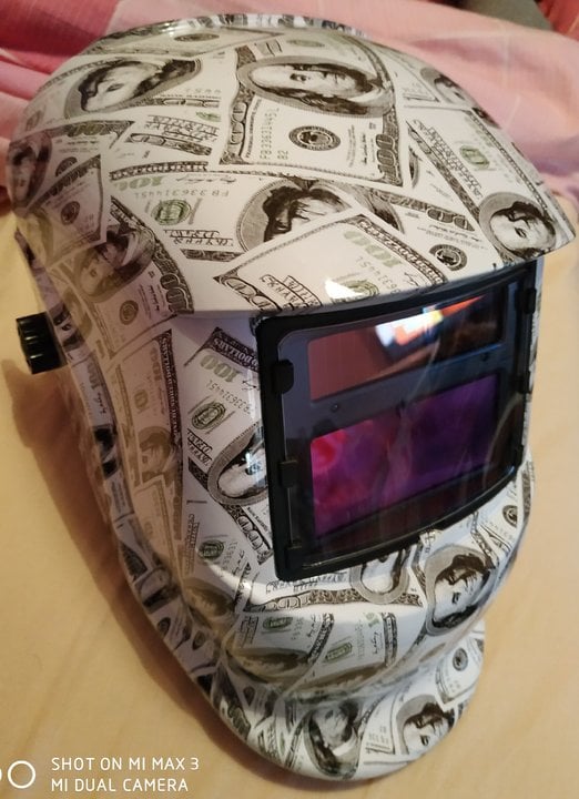

Να συμπληρώσω ότι πλέον υπάρχουν μάσκες ηλεκτροκόλλησης με αισθητήρες σκουραίνουν μόνες τους το τζαμι
Μιας που το εφερε η κουβεντα.Έχω την αυτόματη με τον αισθητήρα
Ούτε βάλε βγάλε συνεχεια,ούτε τίποτα
Την πήρα 29€ από εξωτερικο
