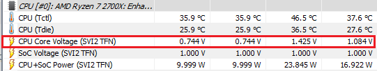

Just now, akoinonitos said:
Μηπως πεφτει η συχνοτητα και οχι η ταση, το αναποδο δλδ ? Αν βαλετε στο power plan 5% κατασταση ελαχιστων επιδοσεων δεν πεφτει η συχνοτητα? Επισης για την ταση κοιτατε το vid ? Αν ναι το vid πεφτει αλλα ειναι το ποσο ζηταει ο επεξεργαστης οχι το ποσο παιρνει, το ποσο παιρνει θα το δειτε εδω. Ενημερωσε να ξερουμε σιγουρα αν πεφτει στις Taichi γτ στις αλλες δεν πεφτει
Επίσης όπως έχουμε ξαναγράψει η τάση δεν λέει τίποτα χωρίς τα Ampere, με λιγότερα Ampere ο Ryzen ανεβάζει παραπάνω τάση, οπότε δεν υπάρχει ιδιαίτερος λόγος ανησυχίας.

1 λεπτό πριν, akoinonitos είπε
Μηπως πεφτει η συχνοτητα και οχι η ταση, το αναποδο δλδ ? Αν βαλετε στο power plan 5% κατασταση ελαχιστων επιδοσεων δεν πεφτει η συχνοτητα? Επισης για την ταση κοιτατε το vid ? Αν ναι ,το vid πεφτει αλλα ειναι το ποσο ζηταει ο επεξεργαστης οχι το ποσο παιρνει, το ποσο παιρνει θα το δειτε εδω. Ενημερωσε να ξερουμε σιγουρα αν πεφτει στις Taichi γτ στις αλλες δεν πεφτει
γι' αυτό σε έχουμε εδώ... για να μας βάζεις στο σωστό δρόμο. Πολύ σωστό αυτό που λες, θα το κοιτάξω και θα ενημερώσω. Το σίγουρο είναι ότι η συχνότητα δεν πέφτει σε κανένα power plan
10 λεπτά πριν, godslayerxp είπε
Δοκιμαστε να το βαλετε μονοι σας στο 5% οπως σου ειπα πιο πανω και πες
Για παραδειγμα εδω ειμαι με 0ffset και 42 Multi. Αργουν κανα δυο λεπτα τα ρολογια να πεσουν απο την ωρα που μπαινετε στο λειτουργικο 1751478368_.png.f45e07832d8d19927734b00f7e31977c.png
