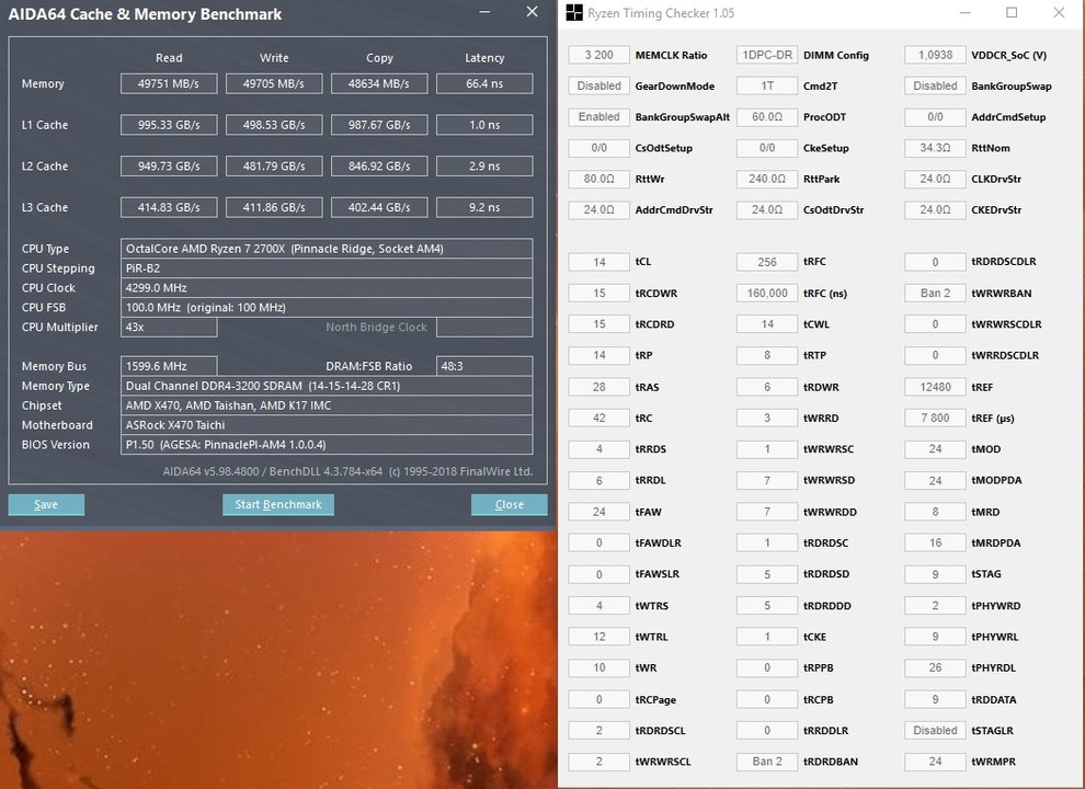

Το 1.05 timing checker έπαιξε!
Τα timings / ohms είναι όλα καρφωτά από τον Dram Calculator (FAST), εκτός των tRCD. Αν βάλω 14ρια tRCD ΔΕΝ ποστάρει, ακόμα και αν σε όλα τα υπόλοιπα βάλω τα safe από τον Calculator.
Τι να κάνω για να παίξει 3400 ή έστω να κατέβουν και τα tRCD σε 14ρια?

το trcdwr βαλτο 14 λογικα θα παιξει χωρις προβλημα ,νομιζω πρεπει να στο εχω ξαναπει. Για να παιξεις στα 3400 αν δεν γινεται τπτ με τα values πουυ σου δινει το calculator τοτε δυσκολα τα πραγματα. Δοκιμασε τα safe timings για αρχη με gear down enabled παντα για πανω απο 3200mhz
