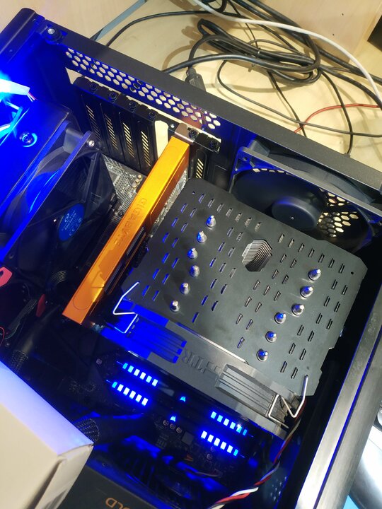

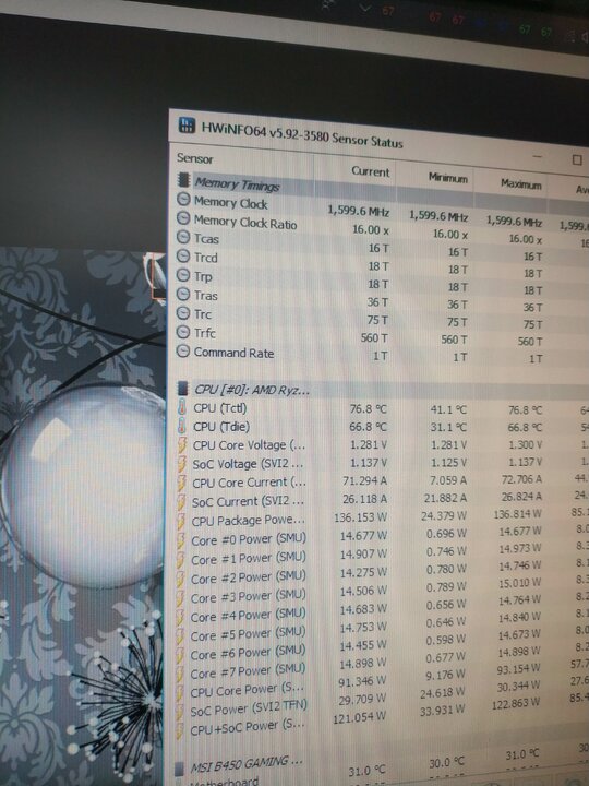

Τέλος ότι και να κάνω η θερμοκρασία δεν πέφτει με τίποτα μάλλον είναι το τσιπάκι του επεξεργαστή
Ψύκτρα με 250 watt tdp και πάλι πάει 67 βαθμούς με 70 cinebench

με ποιο προγραμμα κοιτας θερμοκρασιες ? αν κοιτας με Hwinfo κοιτα το tdie οχι το tcl

Σε δροσερό δωμάτιο με ανοιχτό κιόλας το κουτί και στο Max ο ανεμιστήρας της ψύκτρας βγάζω τον επεξεργαστή και δοκιμάζω τον άλλον τώρα στα καπάκια

στοκ εισαι εδω? με pbo ? το soc voltage ειναι too much ,ανεβαζει και αυτο τις θερμοκρασιες να ξερεις.
Επεξ/σία από akoinonitos
Στα 4,2 με 1,30 volt είναι το τεστ και το άλλο τσιπάκι έδειξε τις ίδιες θερμοκρασίες ναι το pbo είναι ενεργοποιημένο
Νομίζω ότι είναι μέσα στα πλαίσια το soc αλλά πόσο είναι η κατώτατη τιμή να το βάλω τώρα

αν εισαι με Manual overclock γτ εχεις το pbo enabled? κατε να δοκιμασω τα ιδια settings Και θα ανεβασω φωτο

Πολυ ψηλα εισαι ,την παστα πως την βαζεις ? ποια βαζεις?
Mx-4 βάζω πάστα έχω βάλει με όλους τους τρόπους την πάστα δεν έχει αλλάξει ούτε ένα βαθμό
Κατέβασα το soc στο 1.10 καμία διαφορά απολύτως

εγω τραβαω μια λεπτη γραμμη στην μεση οπως ειναι το die καθετα και την αφηνω να απλωθει με την πιεση του block ,mx4 βαζω και εγω
Τι να πω πραγματικά δεν ξέρω αυτή τη στιγμή έχω αλλάξει ψύκτρα έχω αλλάξει τρεις φορές πάστα και δύο επεξεργαστές ε βαρέθηκα
μου φαίνεται ότι το δεύτερο cpu είναι πιο ανθεκτικό στις θερμοκρασίες ανεβάζει αλλά δεν κρασάρει με τίποτα
