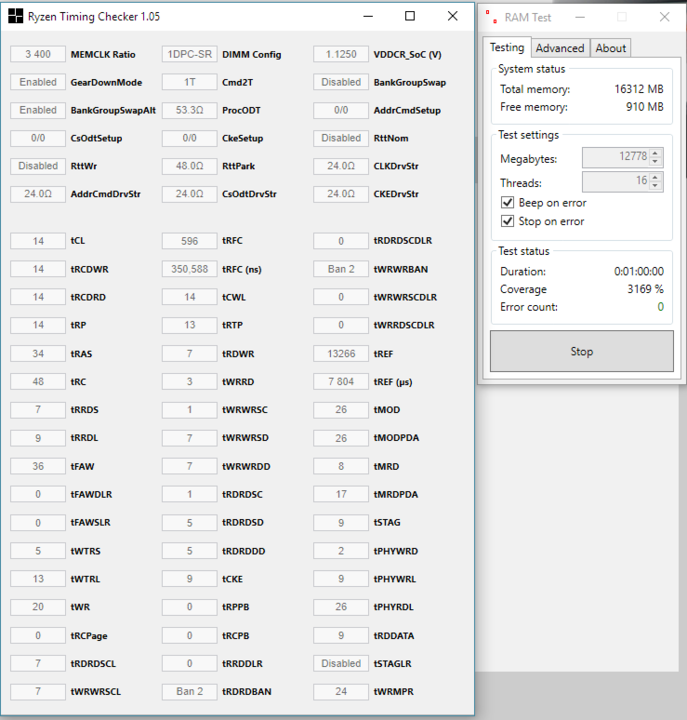

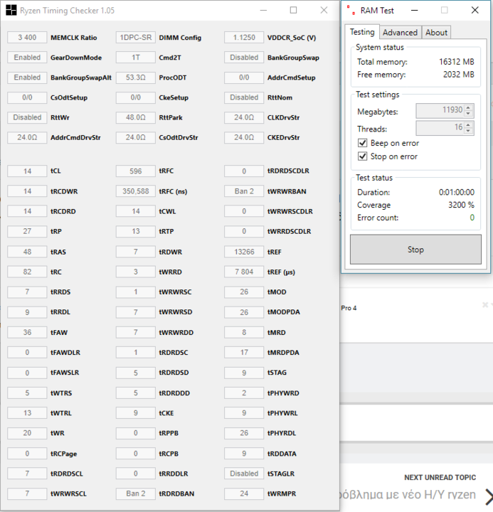

Εμένα πάντως που είμαι χωρίς κουτί τώρα δεν έχω δει πάνω από 38c στις RAM. Δεν το λέω σαν λύση αλλά για σύγκριση με το τι γίνεται όταν υπάρχει ελεύθερος χώρος γύρω απτις μνημες. Αυτά με 2 ώρες συνεχόμενο memtest σε 1.41v. Αν υπάρχει άλλος τρόπος να στρεσαρω τις μνήμες πείτε και θα δοκιμάσω το απόγευμα που θα είμαι σπίτι. Btw το 3400 14-14-14-14-34-48 παίζει μια χαρά, οπότε θα δοκιμάσω για παραπάνω σήμερα

1850 βγάζω με 3400C14 και 172 SC. Με 3600 unstable είχα δει 1900+, αλλά τι να το κάνεις αν τρώς BSOD μια στο τόσο. Έχουμε κανα εναλλακτικό benchmark να συγκρίνω, μήπως απλά δεν τα πάει καλά με το cinebench ?

Εδώ είναι τα timings που τρέχω τώρα ίσως βάζει κάτι πολύ ψηλά:
