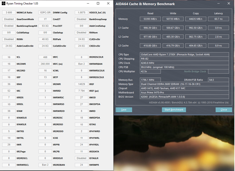

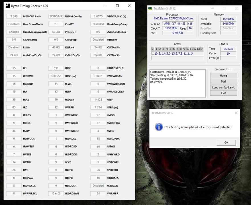

σου βαζει 2Τ ε? και εμενα το ιδιο κανει αν  αφησω το CR auto και βαλω gd disabled.
Ναι 2Τ. Τωρα το εβαλα με το χερι 1Τ και το ξανατρεχω..Δν βλεπω να εχει θεμα και ετσι..εδωσα και ένα κλικ παραπανω ρευμα

Βαλε και το Trfc στα 468 (260ns) ,λογικα θα παιξει χωρις αυξηση τασης
εμενα μου βαζει διαφορετικα τα timings απο το tRDWR και κατω και το tWTRS
Οντως μεγαλες διαφορες. Παιζουν ρολο και στα τελικα timings μετα το σφιξιμο λες? Αν είναι ετσι είναι λαθος πολλες φορες που ψάχνουμε για ετοιμα settings να κουμπωσουμε

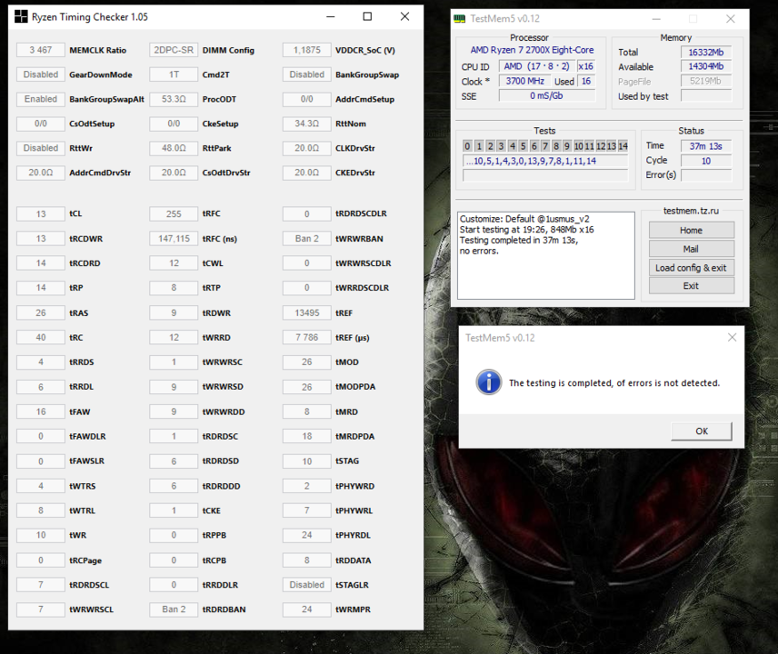

με 3600c15 σου  βγαζει tm5 εσενα? Επισης εχεις δοκιμασει 3666c16 να δεις αν βγαινει?
7 λεπτά πριν, LionHurt1982 είπε
Πρεπει να ανεβασω την ταση στα 1.42v για να το περασει, δεν αξιζει. Ναι εχω δοκιμασει αλλα δεν ,καπου μετα τον 7 κυκλο μου πεταει error.

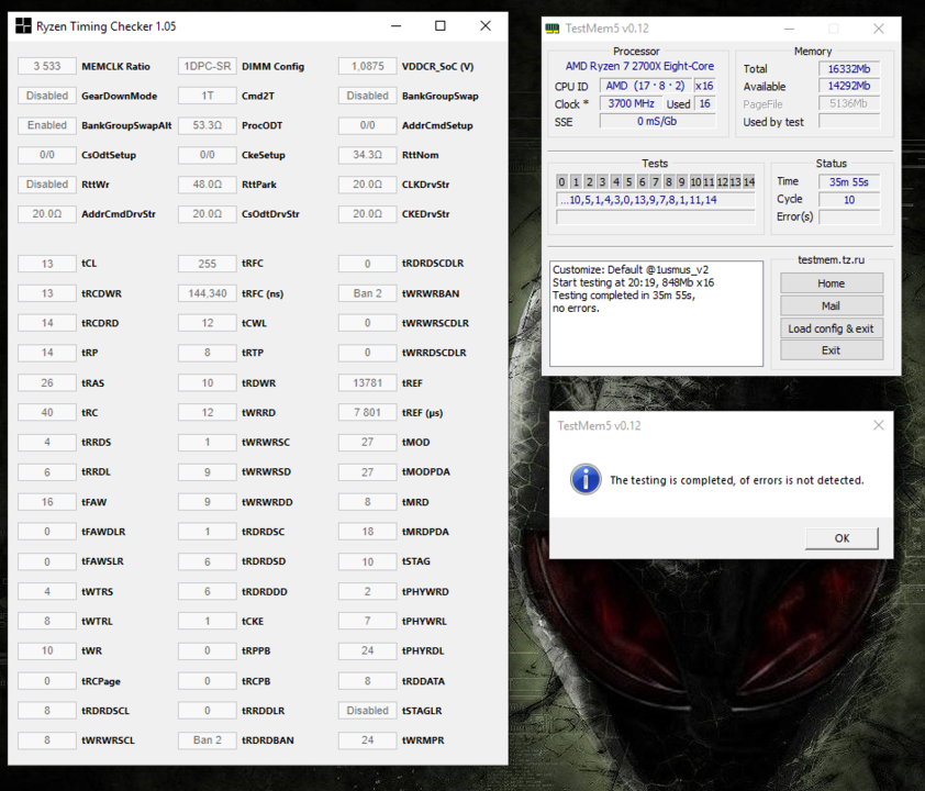

Τελικα ευτυχως το soc ηταν 1.0875..αγχωθηκα προς στιγμη..
Παλευω για 3533c13..
Κατι γινεται σιγα σιγα

τα tRDRDSCL/tWRWRSCL κατεβασε τα γτ σε "κρατανε" , τα 3600 δεν ηταν πιο γρηγορα?
7 λεπτά πριν, akoinonitos είπε
Ναι τα ξεχασα στο auto..περιμενε...
