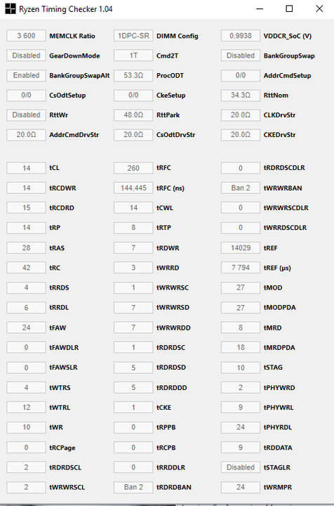

Kαλησπερα ,αν θες μπορεις να ανεβασεις εδω ενα screenshot απο το ryzen timings checker ωστε να δουμε τι timings και settings βαζεις ωστε να σου δωσουμε αν γινεται καμια συμβουλη ως προς το τι πρεπει να αλλαξεις. Επισης γραψε μας τι ταση δινεις σε soc/ram/cpu αν εχεις κανει overclock στην cpu ,και τι settings εχεις βαλει στο digi+vrm για το soc.
Το ryzen timing checker δε μου λειτουργεί όσες φορές και αν το κατέβασα. (initialize Old failed).  Sto cpu έχω pe lvl2 με αρνητικό offs - 0.075. Soc  το έχω auto και ram 1.45 προσπαθώ για 3600. Από digi  να ανεβάσω μια φώτο
Επεξ/σία από nxhtas
Μόλις τώρα, nxhtas είπε
Παρτο λιγο απο την αρχη καλυτερα. Βαλες μονο docp και τις μνημες στα 3600 και τρεξε memtest να δεις αν ειναι οκ και μετα δοκιμαζεις να κατεβασεις timings

Στο docp δεν έχει βγάλει σφάλματα. Να συνεχίσω απλά να κατεβάζω τα timings?

Ωραια αυτο ειναι καλο δειγμα. Εγω τα εχω llc3 /120%/optimized (οπως προτεινει και το calculator). Kατέβασε το soc voltage σε 1.0v και βαλε dram voltage 1.46v
Βαλε τα timings και τα settings που εχω στο checker, αν σου βγαλει error ανεβασε πολυ λιγο το vsoc και ξαναδοκιμασε

Καλημέρα.. μου βγάζει σφαλματα έχω φτάσει vsoc 1.08 περίπου. Μήπως μπορείς να μου στηλεις τις ρυθμίσεις από external digi. Μήπως  έχω κάνει λάθος στις ρυθμίσεις ram vsoc cpu. Επίσης power down mode δεν είμαι σίγουρος αν θέλει auto η disable.
3 λεπτά πριν, nxhtas είπε
Απο κατω ειναι τα settings μου ,timings κρατησε αυτα που σου εβαλα πιο πανω που ειναι λιγο πιο χαλαρα .
