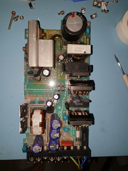

deadwar Δημοσ. 3 Νοεμβρίου 2018 Δημοσ. 3 Νοεμβρίου 2018 Ξέρεις κάνεις που μπορώ να βρω για αγορά μετασχηματιστή για τροφοδοτικο; Είναι 240v είσοδος και βγάζει 3.3v. Τα χρησιμοποιούμε για πινακίδες πληροφόρησης. Έβγαλα σήμερα 5 τροφοδοτικά και έβαλα καινούργια. Τα παλιά είναι όλα 4+ χρόνια και όλα έχουν θέμα με τον μετασχηματιστή. Τον έχω βγάλει απλά αν ξέρει κανείς που μπορώ να βρω για να πάρω καινούργιους...

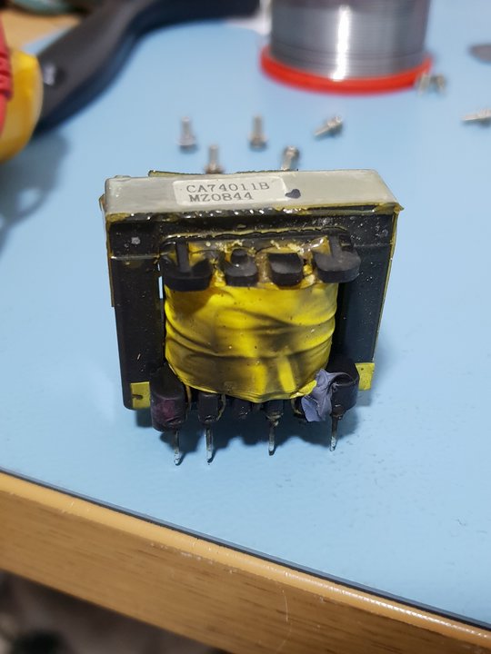

deadwar Δημοσ. 3 Νοεμβρίου 2018 Μέλος Δημοσ. 3 Νοεμβρίου 2018 Αυτό που έχω βάλει στην φώτο είναι μετατροπέας από τροφοδοτικό σαν υπολογιστή για να σου δώσω να καταλάβεις. Έχει χαλάσει και θέλω να βρω όπως αυτός της φωτογραφίας
NikosKallithea Δημοσ. 3 Νοεμβρίου 2018 Δημοσ. 3 Νοεμβρίου 2018 Αυτος της φωτο εχει 5 τυλίγματα, αν ξέρεις τι μπάζουν και τι βγάζουν τον παραγγέλνεις
papars Δημοσ. 3 Νοεμβρίου 2018 Δημοσ. 3 Νοεμβρίου 2018 Το υπόλοιπο τροφοδοτικό πως είναι; Αν είναι switching ίσως είναι καλύτερα και φτηνότερα να πας σε καινούργιο και να μην παιδεύεσαι. Ο συγκεκριμένος μπορεί να έχει εσωτερικά θερμική ασφάλεια και να έχει καεί αυτή. Επίσης αυτοί που κάνουν περιελίξεις μπορούν να στον φτιάξουν.

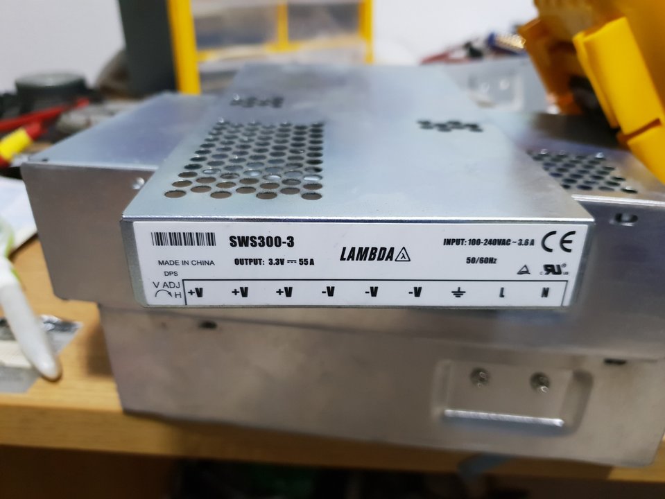

deadwar Δημοσ. 3 Νοεμβρίου 2018 Μέλος Δημοσ. 3 Νοεμβρίου 2018 Αυτό είναι το τροφοδοτικο Χαρακτηριστικά
georgeγ Δημοσ. 3 Νοεμβρίου 2018 Δημοσ. 3 Νοεμβρίου 2018 η ευκολοτερη και φθηνοτερη λυση ειναι να κανεις περιελιξη...τωρα το θεμα ειναι να βρεις μαστορα να καθησει να ασχοληθει με αυτο το πραγματακι να του κανει περιελιξη 1
deadwar Δημοσ. 3 Νοεμβρίου 2018 Μέλος Δημοσ. 3 Νοεμβρίου 2018 Κέρκυρα που είμαι, χλωμό το κόβω να έχουμε κάποιον.. 🙄
NikosKallithea Δημοσ. 3 Νοεμβρίου 2018 Δημοσ. 3 Νοεμβρίου 2018 3 λεπτά πριν, georgeγ είπε η ευκολοτερη και φθηνοτερη λυση ειναι να κανεις περιελιξη...τωρα το θεμα ειναι να βρεις μαστορα να καθησει να ασχοληθει με αυτο το πραγματακι να του κανει περιελιξη H μια περιέλιξη θα του στοιχίσει καμια 10αρια τέτοια ολόκληρα τροφοδοτικά καινούργια
georgeγ Δημοσ. 3 Νοεμβρίου 2018 Δημοσ. 3 Νοεμβρίου 2018 2 λεπτά πριν, NikosKallithea είπε H μια περιέλιξη θα του στοιχίσει καμια 10αρια τέτοια ολόκληρα τροφοδοτικά καινούργια μπορει να βρει ιδια να τα ταιριαξει? αν ναι Ο.Κ.

papars Δημοσ. 3 Νοεμβρίου 2018 Δημοσ. 3 Νοεμβρίου 2018 Οκ, switching τροφοδοτικό. Δεν αξίζει να ασχοληθείς, γερασμένα θα είναι και τα άλλα υλικά. Λιανική βλέπω έχει 77 ευρώ όλο το τροφοδοτικό. Βλέπω η εταιρεία το έχει αντικαταστήσει με άλλο που δείχνει πιο ισχυρό.
deadwar Δημοσ. 3 Νοεμβρίου 2018 Μέλος Δημοσ. 3 Νοεμβρίου 2018 Ναι εκεί παίζουν σε τιμη. Αλλά σκέψου έχουμε 10 πινακίδες και θελουν από 2 τέτοια τροφοδοτικά η μια, άρα σύνολο 20 τροφοδοτικά.... Οπότε πάει υψηλό το κόστος. Από τα περισσότερα τροφοδοτικά έχει χαλάσει μόνο ο μετασχηματιστής. Αν τους βρω τότε θα είναι σίγουρα πολύ μικρότερο το κόστος.
papars Δημοσ. 4 Νοεμβρίου 2018 Δημοσ. 4 Νοεμβρίου 2018 Στο μυαλό μου έχω το ότι καίγεται γιατί είναι μικρός για το φορτίο που τραβάς. Αν κρίνω από την αλλαγή σχεδίασης στο νέο μοντέλο, είχαν γενικό θέμα. Συνήθως ο κωδικός που γράφει πάνω στο μετασχηματιστή είναι το μοντέλο του. Εδώ δεν βλέπω να ισχύει. Και πιθανόν να μην το βρεις στο εμπόριο αφού θα είναι παραγωγή μόνο για τη συγκεκριμένη σχεδίαση τροφοδοτικού. Δοκίμασε περιέλιξη. Νομίζω υπάρχει κάποια amarad στην Αθήνα που φτιάχνει μετασχηματιστές.
