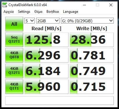

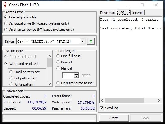

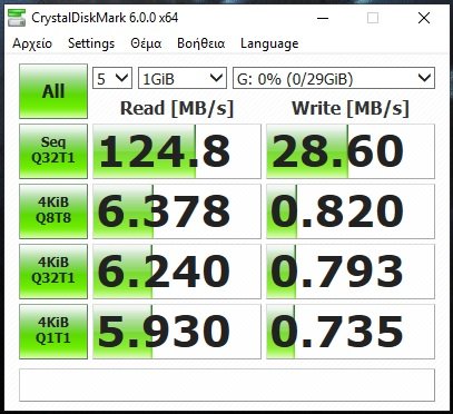

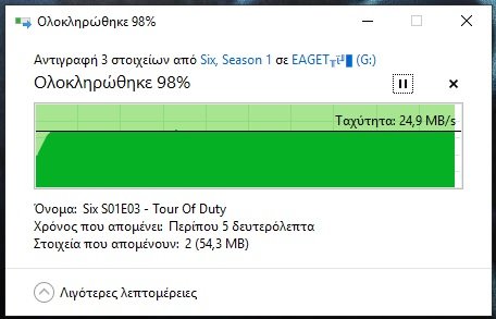

koooleeek Δημοσ. 15 Νοεμβρίου 2018 Δημοσ. 15 Νοεμβρίου 2018 Λοιπόν. Παρέλαβα κι εγώ το 32GB του προηγούμενου θέματος που κλείδωσε (αν και ποτέ δεν κατάλαβα το λόγο) και έκανα τα τεστ που έλεγε ο φίλος Στις 13/11/2018 στις 4:39 ΜΜ, dchatz είπε Αρχικά με το ChipGenius βλέπεις τι controller έχεις. Μετά με το FakeFlashTest βλέπεις αν η χωρητικότητα είναι η σωστή και όχι μούφα. Μετά με το Check Flash κάνεις ένα test να δεις αν γράφεται και διαβάζεται όλο σε κανονική ταχύτητα. (αυτό απ όσο έχω δει παίζει άνετα τα 20mb/sec σε write. Τέλος αν θες κάνεις και ένα Crystal Disk Mark να δεις ταχύτητα. Αν τα περάσει όλα αυτά είσαι ΟΚ αλλιώς έχεις θέμα. και σε εμένα έβγαλα τα ίδια αποτελέσματα: Protocal Version: USB 3.10 Current Speed: High Speed Max Current: 304mA USB Device ID: VID = 090C PID = 1000 Device Revision: 1100 Product Revision: 1100 Controller Vendor: SMI Controller Part-Number: SM3269AB - ISP 180515-1AB Flash ID code: 89A46432 - Intel - 1CE/Single Channel [MLC] -> Total Capacity = 32GB Στις 13/11/2018 στις 6:40 ΜΜ, dchatz είπε Το δεύτερο που ήρθα τώρα σπίτι να το δώ είναι: Controller Vendor: SMI Controller Part-Number: SM3269AB - ISP 180515-1AB Flash ID code: 89A46432AA01 - Intel - 1CE/Single Channel [MLC] -> Total Capacity = 32GB Δλδ SMI αλλά με μνήμες INTEL MLC όταν οι άλλοι έχουν micron TLC. Αυτό το δεύτερο δε πιάνει 22~25 που πιάνει το πρώτο, πιάνει όμως 12~15 σταθερά. Αποτελέσματα Check Flash, CrystalDiskMark και Αντιγραφή αρχείου ταινίας .mkv 3,17GB. Νομίζω ότι δεν έχω θέμα... Το μόνο που παρατήρησα είναι ότι στην έναρξη της αντιγραφής και στην έναρξη της διαγραφής θέλει 3-5 δευτερόλεπτα για να ξεκινήσει. 1
