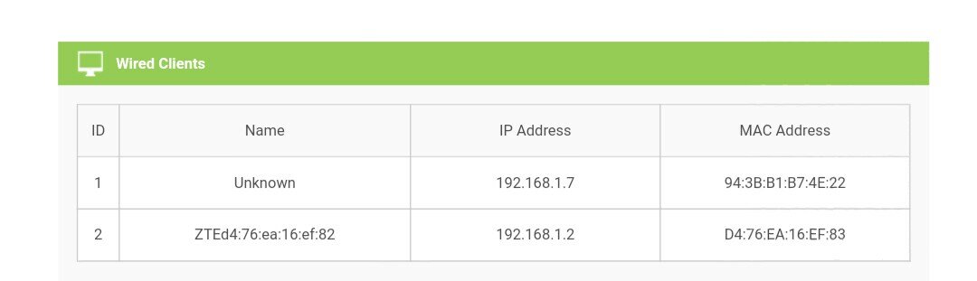

rovan Δημοσ. 17 Ιανουαρίου 2019 Μέλος Δημοσ. 17 Ιανουαρίου 2019 (επεξεργασμένο) Πως εξηγείται αυτό; Ενώ έχει άλλη Mac address το speedport, το tp link τη βλέπει με άλλη Mac. Το ZTE έχει Mac d4:76:ea:16:ef:82 και στο tplink συνδέεται με Mac d4:76:ea:16:ef:83. Επεξ/σία 17 Ιανουαρίου 2019 από rovan
jkoukos Δημοσ. 18 Ιανουαρίου 2019 Δημοσ. 18 Ιανουαρίου 2019 Είσαι σίγουρος; Μήπως αυτή που λες ότι πρέπει να έχει το ΖΤΕ, είναι της ασύρματης κάρτας;

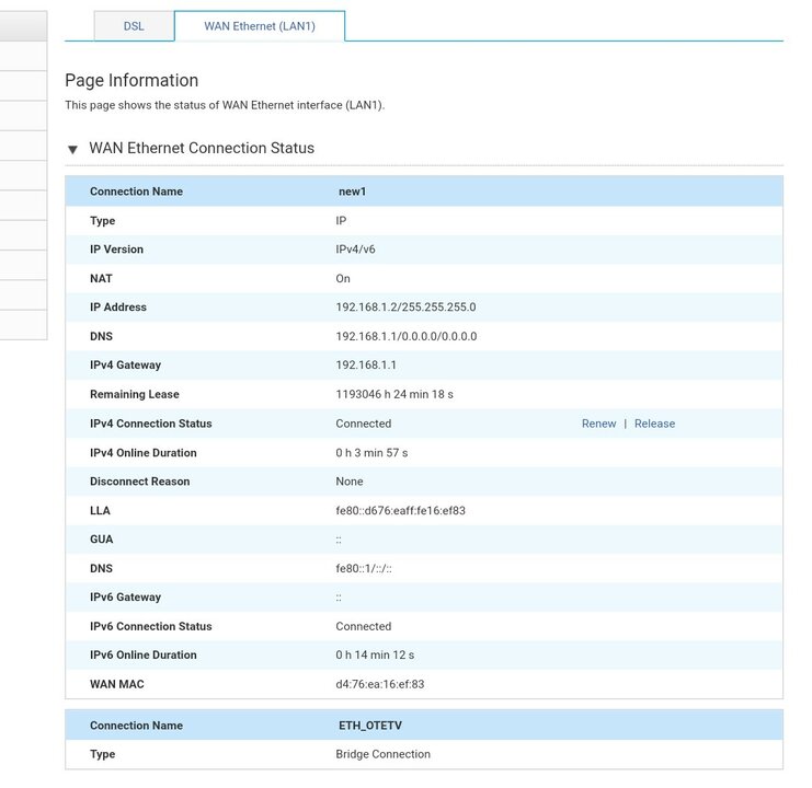

rovan Δημοσ. 18 Ιανουαρίου 2019 Μέλος Δημοσ. 18 Ιανουαρίου 2019 (επεξεργασμένο) To wireless το έχω κλειστό. Η Mac address του speedport όπως φαίνεται από κατω Επίσης η σύνδεσης ipv4 κόβεται κάθε 5 λεπτά. Είναι κάποιο configuration του speedport; Επεξ/σία 18 Ιανουαρίου 2019 από rovan
jkoukos Δημοσ. 18 Ιανουαρίου 2019 Δημοσ. 18 Ιανουαρίου 2019 H διεύθυνση στο ταμπελάκι αφορά την ασύρματη κάρτα. Ήμουν σχεδόν σίγουρος ότι στο ταμπελάκι αναφερόσουν και γι' αυτό σε ρώτησα για το ασύρματο.

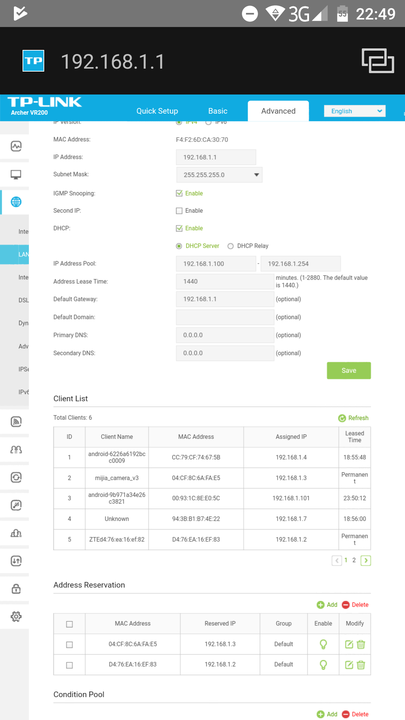

rovan Δημοσ. 18 Ιανουαρίου 2019 Μέλος Δημοσ. 18 Ιανουαρίου 2019 (επεξεργασμένο) Οκ. Μπορείς να μου πεις γιατί το speedport χάνει στιγμιαία τη σύνδεση με το tp link κάθε 5 λεπτά; Παρατηρώ ότι κάθε 5 λεπτά ακριβώς το speedport χάνει την ip του και την ανακτά μετά από 3 δευτερόλεπτα. Κάτι γίνεται με το dhcp. Έχει καρφωτη ipαπο το tp link και απενεργοποιημενο τον δικό του server Επεξ/σία 18 Ιανουαρίου 2019 από rovan
jkoukos Δημοσ. 18 Ιανουαρίου 2019 Δημοσ. 18 Ιανουαρίου 2019 Βάλ' του χειροκίνητα την ΙΡ και όχι μέσω του DHCP του TP-Link.
rovan Δημοσ. 18 Ιανουαρίου 2019 Μέλος Δημοσ. 18 Ιανουαρίου 2019 Με address reservation από το tp link παίρνει. Όχι μέσω dhcp server
