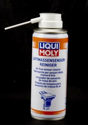

Μάκαρος Δημοσ. 28 Ιανουαρίου 2019 Μέλος Δημοσ. 28 Ιανουαρίου 2019 47 λεπτά πριν, palawiaris είπε Πάρε αυτό το προιόν που είναι δοκιμασμένο για αυτή την δουλειά. Κανα 10ρικο έχει.Και είναι για τον αισθητήρα μείγματος αέρα.Χρόνια θα σε κρατήσει. Αυτό που δεν καταλαβαίνω γιατί λέρωσε η πεταλούδα τόσο πολύ; Πετρέλαιο είναι;Βάζεις καλό φίλτρο αέρα;Αναθυμιάσεις; Δεν ξερω γτ φιλε μου. Οχι βενζινη. Φιλτρο αλλαζει σε καθε σερβις
