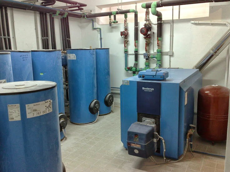

papoys1 Δημοσ. 27 Ιανουαρίου 2019 Δημοσ. 27 Ιανουαρίου 2019 Παιδιά μία χαζή ερώτηση επειδή δεν έχω ασχοληθεί καθόλου και και επειδή τώρα περνάνε στην περιοχή μου γραμμή για φυσικό αέριο. Έχω θέρμανση με καλοριφέρ για τρία οικογενειακά μικρά διαμερίσματα 80 τ.μ. άρα δεν υπάρχει θέμα με το ποιος θα βάλει πετρέλαιο (εγώ το βάζω) .Στο λέβητα που έχω τώρα (έναν πολύ καλό και οικονομικό Buderus) μπορώ να αλλάξω μόνο καυστήρα και να λειτουργεί με φυσικό αέριο ή πρέπει αλλάξω όλο το σύστημα;;;;;. Αν είναι για ολική αλλαγή και να θέλω 4-5 χιλιάδες ευρώ για την όλη εγκατάσταση μάλλον δεν με συμφέρει με τις σημερινές τιμές οπότε πρέπει να γίνει κάτι συνταρακτικό με την τιμή του πετρελαίου για να πάω σε αλλαγή.

toyo73 Δημοσ. 1 Φεβρουαρίου 2019 Δημοσ. 1 Φεβρουαρίου 2019 Στις 27/1/2019 στις 5:58 ΠΜ, papoys1 είπε Παιδιά μία χαζή ερώτηση επειδή δεν έχω ασχοληθεί καθόλου και και επειδή τώρα περνάνε στην περιοχή μου γραμμή για φυσικό αέριο. Έχω θέρμανση με καλοριφέρ για τρία οικογενειακά μικρά διαμερίσματα 80 τ.μ. άρα δεν υπάρχει θέμα με το ποιος θα βάλει πετρέλαιο (εγώ το βάζω) .Στο λέβητα που έχω τώρα (έναν πολύ καλό και οικονομικό Buderus) μπορώ να αλλάξω μόνο καυστήρα και να λειτουργεί με φυσικό αέριο ή πρέπει αλλάξω όλο το σύστημα;;;;;. Αν είναι για ολική αλλαγή και να θέλω 4-5 χιλιάδες ευρώ για την όλη εγκατάσταση μάλλον δεν με συμφέρει με τις σημερινές τιμές οπότε πρέπει να γίνει κάτι συνταρακτικό με την τιμή του πετρελαίου για να πάω σε αλλαγή. Γινεται αλλαγη μονο στον καυστηρα.Ο λεβητας ειναι αυτος που ζεστανεται απο τον καυστηρα.Δεν ξερω εαν εχεις μικρη ατομικη μοναδα, που ερχεται ετοιμη, αλλα στους κλασικους που τα παιρνεις χωριστα γινεται.Ειναι plug & play που λεμε.Βγαζεις τον ενα και βαζεις τον αλλο.Στην ουσια αλλαζεις καυσιμο.
Philippe Δημοσ. 3 Φεβρουαρίου 2019 Δημοσ. 3 Φεβρουαρίου 2019 Και εγώ νομίζω ότι γίνεται να κρατήσεις τον λέβητα. Όμως κάπου άκουσα ότι χρειάζεται και καμινάδα της προκοπής (π.χ. διπλού τοιχώματος με μονωτικό και σωστής διαμέτρου βάσει μελέτης). Δηλαδή ότι οι απαιτήσεις της εγκατάστασης είναι πιο σφιχτές απ' ό,τι με πετρέλαιο καύσιμο. Εγώ ας πούμε έχω ορθογωνική καμινάδα από τσιμεντόλιθους της κακιάς ώρας και πάει 4 ορόφους πάνω. Αν είναι να την αλλάξω κι αυτή εκτός από καυστήρα καλύτερα να προτιμήσω ατομικό λεβητάκι (ίδια φάση με papous1, πολυκατοικία που βάζω μόνο εγώ πετρέλαιο).
