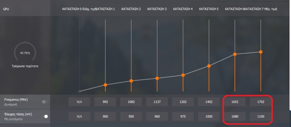

Mυστηριο τρενο η καρτα μου... Τα καλυτερα νουμερα τα παιρνω με το κλειδωμενο Bios με το μικροτερο power limit απο οσα εχω δοκιμασει (300W) ,με το bios της liquid που εχει 364w power limit το καλυτερο gpu score ηταν 25400 ,wtf?
@mpokwsths ας πουμε οτι ειναι οπως τα λες ,πες μου γτ με 1025Mhz  στην μνημη παιζει κανονικα με 950mv και οταν ανεβασω την μνημη στα 1030Mhz μου την ριχνει στα 800Mhz αν δεν ανεβασω την ταση αυτη πανω απο 975mv ?

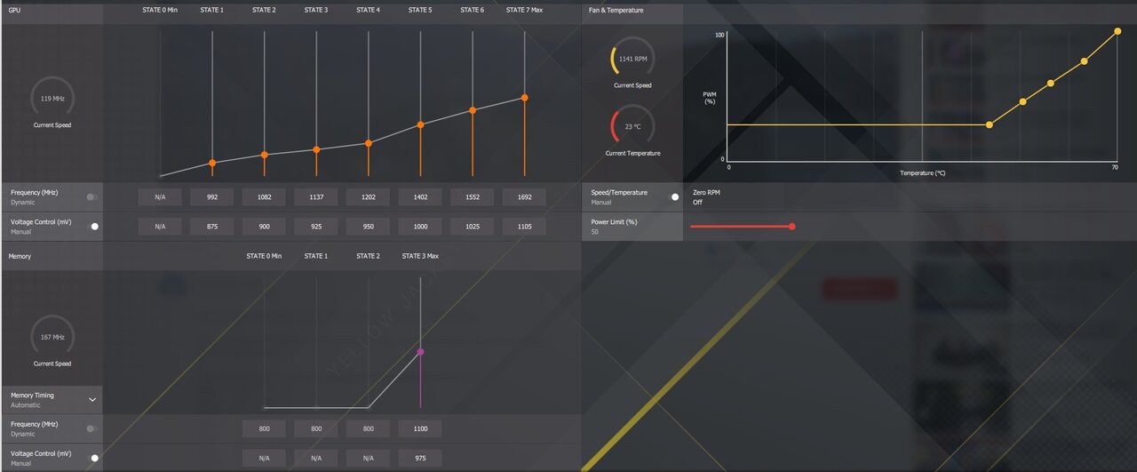

Για να δούμε το πραγματικό όφελος κάνε το παρακάτω τεστ:
Βάλε 50% power limit και τα δύο τελευταία states (γιατί εκεί ανάμεσα παίζει) ως εξής:
Μετά κάνε δύο SOTTR benches με τη μνήμη στα 1025Mhz. Το 1ο με το "memory voltage" στα 975mV και το 2ο στα 1075mV.
Όλα τα υπόλοιπα settings ακριβώς τα ίδια. Μπακαλίστικο test αλλά ίσως δείξει (HWInfo) τι καθαρό κέρδος από τον ελεγκτή υπάρχει (σε κατανάλωση τουλάχιστον).

Στο παραπάνω παράδειγμα που έβαλα είμαι με p6 1668mhz/1100mv και p7 1722mhz/1175mv και στο ένα τεστ ήμουν με 1025mhz στην hbm και auto  που δίνει 1100mv από μόνη της και στο άλλο 1025mhz και 950mv ,δεν καταλαβαίνω τι θα αλλάξει αν απλά κατεβάσω ρολόγια. Είμαι και στην δουλειά τώρα να το τέσταρα με τα ρολόγια που λες.
Παρόλα αυτά νομίζω ότι το ίδιο λέμε. Δεν έχει να κάνει με τα mhz της μνήμη αλλά με τον "imc" του τσιπ. Επίσης προσθέτει κατανάλωση όσο πιο πάνω παίζει.
Επεξ/σία από akoinonitos
12 λεπτά πριν, akoinonitos είπε
Τόσο υψηλές τάσεις και ρολόγια σημαίνει ότι συχνά θα έπεφτες και κάτω από το P6 των 1667. Οπότε στη μία περίπτωση το 1100 σε εμπόδιζε να κατέβεις και σε ρεύμα, ενώ στην περίπτωση των 950mV κατεβαινες και σε ρεύμα και σε συχνότητα. Έτσι λέει η λογική (βέβαια με αυτή την κάρτα συμβαίνουν πολλά κουφά).
Με αυτά που προτείνω θα χτυπάς λιγοτερο το limit (δεν ξέρω αν είσαι σταθερός με τις τάσεις αυτές).
Για την ακρίβεια θα ήταν καλύτερα με 50MHz χαμηλότερα ρολόγια (P6=1600, P7=1650) αλλά τις ίδιες τάσεις.
Επεξ/σία από mpokwsths

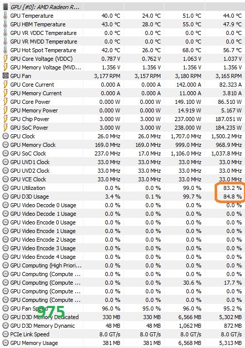

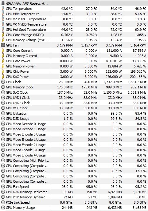

Λοιπόν,
το έκανα και εγώ. Προσπάθησα να είναι όσο πιο ορθή επιστημονικά (που δε) γίνεται η διαδικασία. Ίδιους χρόνους, παρόμοιες θερμοκρασίες εκκίνησης και πολλή ψύξη.
Φαίνεται και στο utilization της κάρτας ότι ήταν δίκαιη σύγκριση.
1650/1100 και 1600/1080 με τη μνήμη στα 1000Mhz και στις δύο περιπτώσεις (975 και 1075mV)
Στη δική μου κάρτα δε βλέπω κάτι αξιοσημείωτο.
Και το ξανάκανα στις συχνότητες του akoinonitou. 1722/1120mV και 1667/1090mV
Πάλι καμία αξιοσημείωτη διαφορά. Μόνο λίγο ψηλότερη μέγιστη/στιγμιαία κατανάλωση η μνήμη. Μιλάμε για διαφορές των 2-3W. 975 αριστερά - 1075 δεξιά. 2-3W από τον ελεγκτή προφανώς; Εντάξει, κακό δεν κάνει αλλά δεν είναι και τίποτα άξιο λόγου για να ασχοληθεί κάποιος.
975.jpg.c586617f97c69a7d1a35e6fad431180b.jpg1075.jpg.d8ba0ebd81b98e401ca31b84e1508f26.jpg

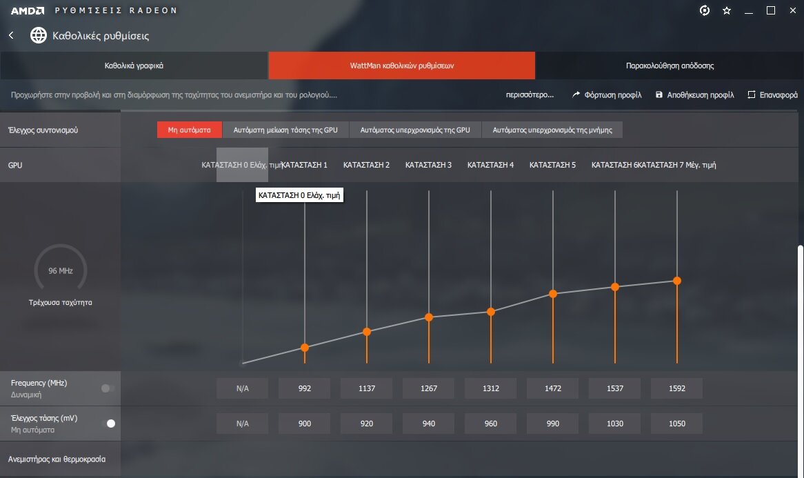

Στις 5/4/2019 στις 4:37 ΜΜ, leros2004 είπε
Τα δικά μου 24/7 με την nitro+ πλέον:
Παίζει σταθερά 1650mhz, κατανάλωση 270-290watt. Όταν θέλω να έχω οικολογική συνείδηση απλά κόβω το power limit και πέφτει στα 200watt με 1600mhz.
Ps: Για 1700 mhz παίζω με αυτά:
P6 = 1592 @ 1000 mV
P7 = 1752 @ 1200 mV
HBM = 1050 @ 975 mV

2 ώρες πριν, mpokwsths είπε
