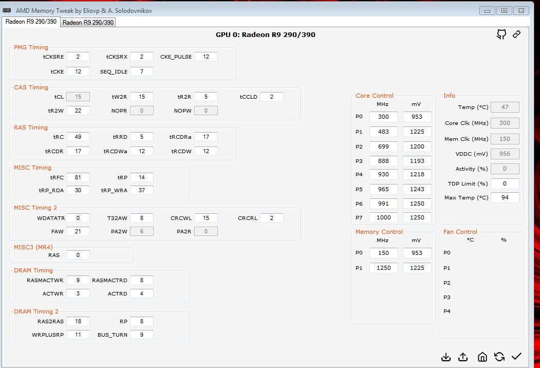

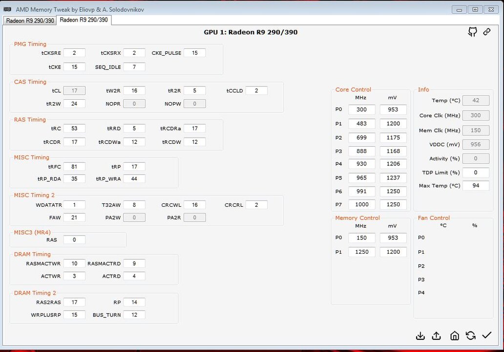

ultraex2003 Δημοσ. 27 Ιουνίου 2019 Δημοσ. 27 Ιουνίου 2019 (επεξεργασμένο) καλημερα boys !! εχει ασχοληθει κανεις με timings σε 290 η σε γενικες γραμμες τι σφιγουμε απο δαυτες παιζω με 2Χ290 παραξενο αν και φοραω ιδιο βιος και στις 2 βλεπω διαφορες σε μερικα timmings αλλα και στα ρευματα στα states Επεξ/σία 27 Ιουνίου 2019 από ultraex2003

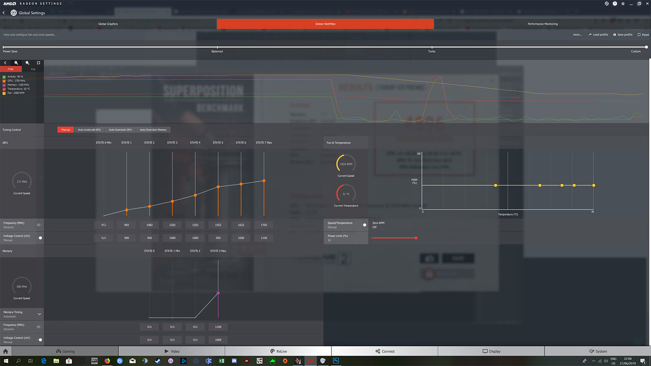

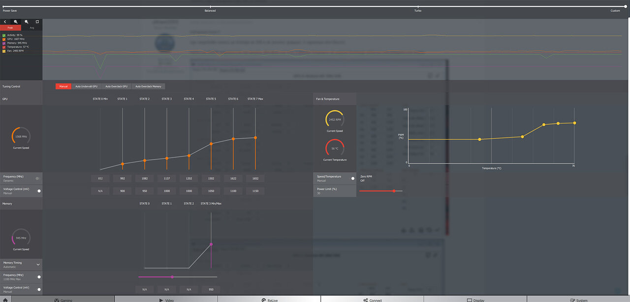

Orgios Δημοσ. 27 Ιουνίου 2019 Δημοσ. 27 Ιουνίου 2019 ρε παιδια παιζω με το wattman ηρθε η Vega 64! Γιατί ότι και να κάνω δεν μπορω να κανω τις μνήμες να πανε στα 1100? Επίσης η gpu ανεβαίνει μέχρι 1573 με αυτα τα settings Ενταξει είμαι χαζος .... δεν πατουσα το apply Κατάφερα τα παρακάτω, θα το αφησω εκει για σήμερα και απο αυριο βλέπουμε. Για πρωτη μερα είμαι ικανοποιημένος. Οι θερμοκρασίες δεν περασαν τους 59C και η κατανάλωση ήταν γύρω στα 290. 4

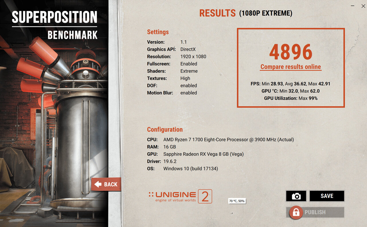

djuan1988 Δημοσ. 28 Ιουνίου 2019 Δημοσ. 28 Ιουνίου 2019 (επεξεργασμένο) Στο superposition μετράει μόνο gpu ή παίζει ρόλο και η CPU; EDIT Ας βάλω και εγώ ένα αποτέλεσμα με το auto undervolting. @Orgios μπορείς να μου στείλεις τα screenshots σου να δοκιμάσω τις ρυθμίσεις και εγώ; Επεξ/σία 28 Ιουνίου 2019 από djuan1988

Orgios Δημοσ. 28 Ιουνίου 2019 Δημοσ. 28 Ιουνίου 2019 @djuan1988 Φιλε μου οι ρυθμίσεις είναι στην προηγούμενη σελίδα μαζι με το screenshot του bench
