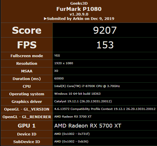

Σε κραταει πολυ υψηλο core λογω καλης θερμοκρασιας. Κατσε να τσεκαρω χαμηλοτερη συχνοτητα να δω τι ψαρια πιανει. Ειδα μεχρι 300watt στα 2100 1.20voltage. Αυτο που μου ελεγες στο pm.
Στο furmark με το προφίλ που σε έκανα ταγκ μαξ είδα 231watt

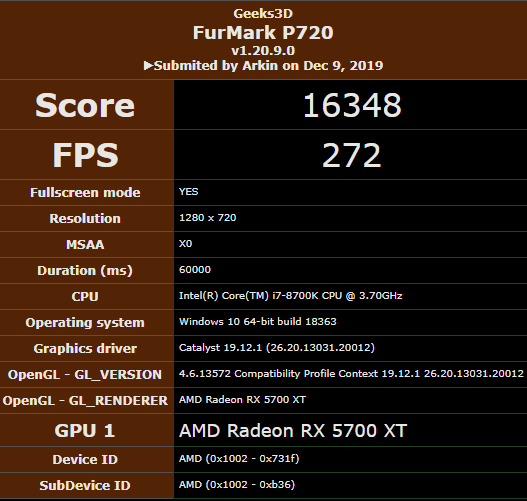

Με το profile που τεσταρες παραπανω και εβγαλες 15975
15402 74 βαθμοι θερμοκρασια και 1720 peak πυρηνα. Για δες ποσο τερματιζει η συχνοτητα σε furmark με αυτο το profile
http://www.ozone3d.net/gpudb/score.php?which=837983
Επεξ/σία από Arkin
11 λεπτά πριν, Arkin είπε
http://www.ozone3d.net/gpudb/score.php?which=837993
5 λεπτά πριν, Arkin είπε
Διαφορετικα δουλευει η reference απο την nitro. Ενω εχεις λιγο μεγαλυτερες θερμοκρασιες σε κραταει 1814 συχνοτητα και τραβαει και 20watt παραπανω στο ιδιο ακριβως profile.

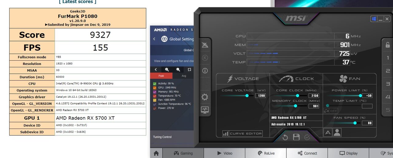

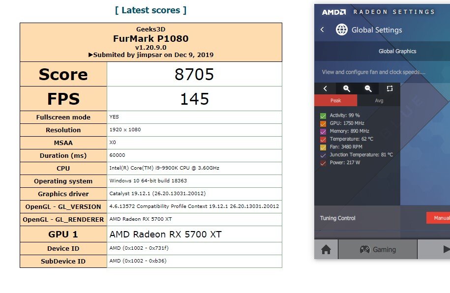

56 λεπτά πριν, jimpsar είπε
1105272441_Annotation2019-12-09222823.jpg.23cc46f6075c95c0c5dca5daea1a7a23.jpg1016106552_Annotation2019-12-09221742.jpg.907ca3d5677e5514d1a23dbdd58f72fa.jpg
To 2o ειναι με το προφιλ σου @LIGHT1NG   1950
Ανέβασε μια το προφίλ να το τσεκάρω στην δικιά μ αν κ δύσκολο το κόβω
