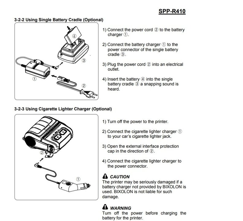

Moderators Spect~ Δημοσ. 26 Απριλίου 2019 Μέλος Moderators Δημοσ. 26 Απριλίου 2019 Το ότι ο εκτυπωτής δεν έχει φορτιστή τύπου usb αλλά με πρίζα κάνει για να καλύψει την απορία; έχει φορτιστή τύπου λαπτοπ
Joshua21 Δημοσ. 26 Απριλίου 2019 Δημοσ. 26 Απριλίου 2019 2 ώρες πριν, Spect~ είπε Το ότι ο εκτυπωτής δεν έχει φορτιστή τύπου usb αλλά με πρίζα κάνει για να καλύψει την απορία; έχει φορτιστή τύπου λαπτοπ Και ποιος σου είπε πως η πρίζα του αυτοκινήτου δέχεται μόνο φορτιστές τύπου usb? Πάντως ο φορητός εκτυπωτής που μας έδειξες παραπάνω (bixolon spp r410) φορτίζεται και με φορτιστή τοίχου (τύπου laptop) και με φορτιστή αυτοκινήτου: Αν πράγματι χρειάζεσαι βοήθεια, γράψε μας τον ακριβή τύπο του εκτυπωτή σου.
