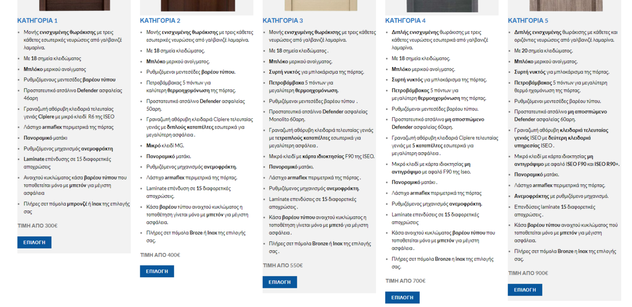

Επισυνάπτω τις τιμές. Κοιτούσα την 4η κατηγορία + 100€ για την τοποθέτηση.
