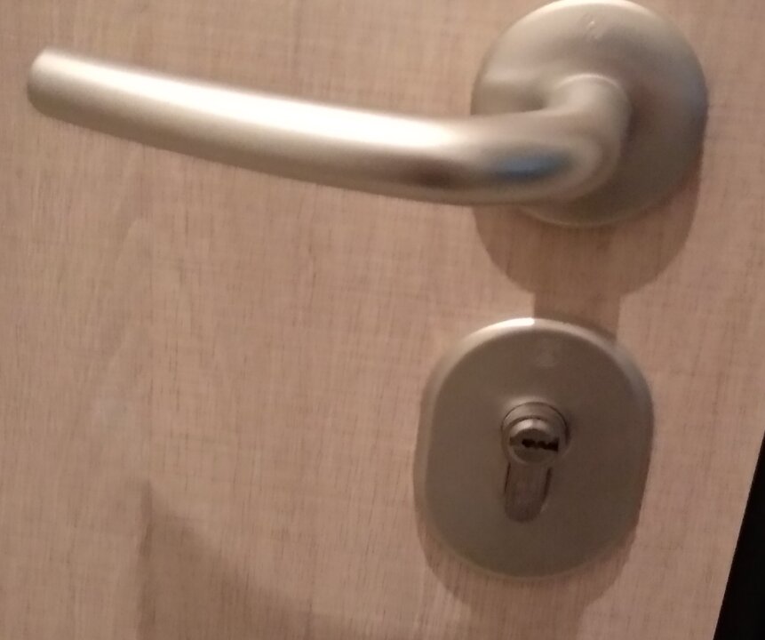

Καλημέρα παιδιά, μέσα στον Δεκέμβριο άνοιξαν 3 διαμερίσματα στην πολυκατοικία που μένω και νοικιάζω, σκέφτομαι σοβαρά να κάνω κάτι να αναβαθμίσω την ασφάλεια της πόρτας μου γιατί από ότι διάβασα μέσα στο φόρουμ η κλειδαριά που έχει το σπίτι είναι για το ανάθεμα, σκέφτομαι να πάω στην λύση της omega plus έχετε να μου προτείνετε κάποια λύση εξίσου αξιόπιστη ίσως ποιο οικονομική, σας παραθέτω φωτογραφίες της πόρτας μου

Μπορείς απλά να αλλάξεις κύλινδρο και να είσαι καλυμμένος.
1 ώρα πριν, Violator1978 είπε
μπορεις να αλλαξεις τον κυλινδρο αρχικα με κατι που κοστιζει απο 60€ εως 300€.
εαν ειναι δικη σου πορτα & οχι ενοικιαζομενου, μπορεις να αλλαξεις και το defender.
ισως ενα σετ στα 150~200 ολα μαζι να ειναι καλυτερο απο το να βαλεις εναν super κυλινδρο σκετο.
υγ - omega plus ειναι προτεινομενη λυση σε μη αναβαθμισμενες πορτες. απο τη στιγμη που το 1/2 της εργασιας ηδη εχει γινει δεν υπαρχει λογος για ανοιγμα της πορτας.
