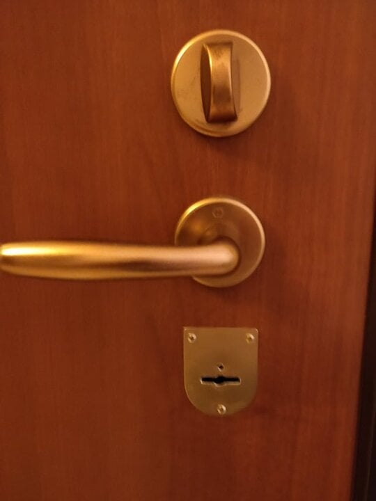

Καλησπέρα και χρόνια πολλά. Έχω θέμα με την πορτα ασφαλείας μου. Για λίγο καιρό έτριζε ενώ γυρνούσα το κλειδί για να την κλειδώσω. Τώρα μου εμφάνισε άλλο θέμα.
Όταν προσπαθώ να την κλειδώσω μέσα απο το σπίτι, κλειδώνει μόνο 2 φορές. Έξω απο το σπίτι, κλειδώνει κανονικά 4 φορές. Αυτο γίνεται είτε η πορτά προσπαθεί να κλειδώσει ανοιχτή/κλειστή.
Υπάρχουν 3 κλειδιά για αυτη την πόρτα, αυτή την στιγμή έχω την δυνατότητα να δοκιμάσω με το δικό μου και αύριο με το 2ο κλειδι. Το τρίτο το έχει μακρινό συγγενικό πρόσωπο, άρα λίγο δύσκολο αυτη την στιγμή.
Η μάρκα της πόρτας είναι "Tesioporte" και θα ήθελα να μου προτείνετε κάποια εταιρεία που να κάνω, οπως φαίνεται, λογικά αλλαγή όλης της κλειδαριάς. Κατανοω οτι η κλειδαριά είναι παλιού τύπου και καλύτερα θα είναι να πάω στου νέου τύπου, με τα λεπτά κλειδιά. Το κόστος της κλειδαριάς είναι ενα θέμα για εμένα αυτη την περίοδο δυστυχως. Παρολαυτα, θα εκτιμούσα κάποια οικονομική και οσο το δυνατον ποιοτικη πρόταση.
Κάνω επισύναψη φωτό της κλειδαριάς και του τύπου κλειδιού της.

Καταρχάς ευχαριστώ για την απάντηση.
Κατά δεύτερον, η πόρτα είναι έτσι φτιαγμένη με τον συρτή σαν μηχανισμό. Δεν θα με αναγκάσει να αλλάξω πόρτα αν πάω στον μηχανισμό με που θέλει κύλινδρο πάνω και κάτω και αφαίρεση του extra μηχανισμού κλειδώματος με το πόμολο ? Εκτος και αν κατάλαβα εγώ λάθος τις διαφορες της μια με την άλλη περίπτωση.
7 λεπτά πριν, omega είπε
Ο συρτης της TesioPorte εβγαινε με 2 σεναρια.
Το Α σεναριο ειναι αυτο που εχεις, με το συρτη ενσωματωμενο στην κλειδαρια.
Το Β σεναριο ειναι αυτο που ο συρτης ειναι ανεξαρτητος απο την κλειδαρια, περιπου 30 ποντους πανω απ'το χερουλι.
Οι κλειδαριες που αντικαθιστουν την κλειδαρια σου λοιπον ειναι 2 μοντελα :
Το Α μοντελο, εχει ενσωματωμενο το μπλοκ (περιπτωση Mul-t-lock los) και αποφασιζεις αν θα το ενεργοποιησεις με κυλινδρο ή οχι.
Το Β μοντελο, ΔΕΝ εχει ενσωματωμενο το μπλοκ (περιπτωση Mottura αλλα και αλλες μαρκες) και δεν μπορεις να αποφασισεις αλλα μονο θα καταργησεις το μπλοκ (συρτης μερικου ανοιγματος).

Ευχαριστώ πολύ για τον χρόνο και την επεξήγηση. Θα εκτιμούσα απίστευτα όσο και αν μπορούσες, να μου πρότεινες 1-2 τύπους από τις δυο λίστες που μου έκανες. Επειδή νιώθω ότι ίσως θα πάω στο κατάστημα της γειτονιάς μου που έβαλε εξαρχής την κλειδαριά, με πολλές επιλογές. Αυτός θα είναι γνωστης, εγώ όμως δεν έχω ιδέα.
33 λεπτά πριν, omega είπε
α. θα απεφευγα την κλειδαρια της Iseo μιας κ δεν ειναι με καταπελτη στο defender.
β. θα σκεφτομουν το σεναριο της Mul-T-Lock LOS πολυ σοβαρα για μελλοντικη αναβαθμιση (σε περιπτωση που παρεις 1 κυλινδρο/defender αρχικα) αλλα εχει ενα βασικο μειον : η κλειδαρια λειτουργει σε 2 χρονους οσον αφορα το χερουλι. το τελευταιο κατεβαινει μεχρι τη μεση & ακολουθει σε δευτερο χρονο το ανοιγμα της πορτας στο φευγα. αυτο εγινε πριν 3 χρονια αρχικα και πλεον εγινε το ελατηριο ακομη πιο σκληρο για λογους προστασιας των παιδιων ή/και ηλικιωμενων με alzheimer's.
γ. επισης, σοβαρη σκεψη θελει και το σεναριο της Mottura με πολυ δυνατο κυλινδρο μιας κ θεωρω το μισανοιγμα της πορτας κατι περιττο.
γενικα ολα εξαρτωνται απο το μετρητο :D
