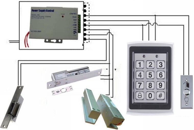

Καλησπέρα,
Μπορεί να μπει ενας ηλεκτροπυρος με ενα access control, το οποιο θα εχει και RFID. Θα μπορει με κωδικό να ανοίξει η πόρτα ή με μπρελόκ (proximity).
To ιδιο μπορει να γινει και με κυπρι αντι για πυρο απλα δεν θα εχει ασφαλεια η πορτα. Αφου δεν εχει καν θυροτηλέφωνο (οπως λες) ο πυρος ειναι καλύτερος.
Ολα αυτα σε ενα τροφοδοτικό με backup λειτουργία και ο πυρος ειναι σε failsafe δηλαδή στην σπανια περιπτωση διακοπής/βλαβης ο πυρος θα ανοιξει αυτοματα εμποδιζοντας την εμπλοκη της πορτας. Φυσικα μεσα θα υπάρχει και το κουμπι που θα ανοιγει. Στο εμποριο εχει ετοιμα κιτ τα οποια δεν ειναι δυσκολο να τα βαλει κάποιος που εχει βασικες αρχες ηλεκτρολογίας ή ηλεκτρονικής. Πιο πολυ ο πυρος θα χρειαστει κλειδαρά αν πρεπει να γινει κάποια επέμβαση στην κάσα.
έχεις κάποιο κιτ πρόχειρο να προτείνεις ?

5 λεπτά πριν, paiktaras69 είπε
Αν κάνεις μια αναζήτηση θα βρεις πολλα. Βασικά λίγο πολύ όλοι τα ίδια φέρνουν. Σε μια πρόχειρη αναζήτηση βρήκα απο 140ευρο τα σετ.
Δεν γράφω εδω μαγαζιά για να μην θεωρηθεί διαφήμιση. Σε μια γυάλινη πόρτα (σε μαγαζι) ειχα βαλει ενα τέτοιο συστηματακι πριν μερικά χρονια, εκει ηταν πιο εύκολο να μπει ο ηλεκτροπυρος, μεχρι και τηλεχειριστήρια μπορεί αν παρει το συστημα, οι επιλογές είναι πολλές!.

1 ώρα πριν, Petros Electron είπε
Καλησπέρα,
καποιες πρότασεις για καποια αξιόπιστα κιτ;
με ηλεκτροπυρος και access control στο skroutz δεν μου εμφανίζει κάτι.
ευχαριστώ

Νομιζω οτι θελει δικη της τροφοδοσια απο backup τροφοδοτικο (με μπαταριά) για περιπτωση διακοπης ρευματος 220V

24 λεπτά πριν, Petros Electron είπε
καμια σχεση. ουτε μπακαπ, ουτε μπαταριες, ουτε ups...
