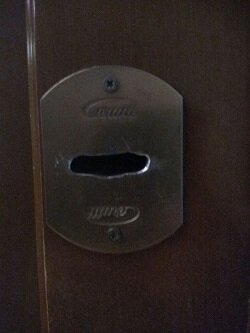

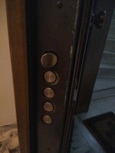

1 ώρα πριν, mclein² είπε
βαλε γωνιες...με λουκετο τακου & φευγοντας παιρνεις το λουκετο σου.
βαλε μερικες φωτογραφιες απο την πορτα σου ή στειλε πμ αν δε θες να φαινονται εδω.
μπορει να εχεις κατι νορμαλ "ατρα, ποτεντ, σεκιουρεμ" κλπ κ με 300 να εισαι ο θεος.
μπορει να εχεις κατι σπανιο "διπλη κλειδαρια Α,Β,Γ μαρκας" και με 300 να παιρνεις κατι μεσαιο προς τα κατω.
υγ - τα κλειδια ειναι double-bit = τυπου χρηματοκιβωτιου και οχι γραμματοκιβωτιου.
τα κλειδια ειναι τυπου χρηματοκιβωτίου (λάθος ΄έκανα)

βγαλε λιγο πιο απομακρυσμενες, για το μεσα / εξω.
θεωρητικα ειμαστε σε πορτα 90s ?

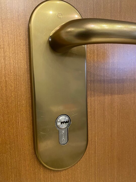

Θέλω να κάνω μια αλλαγή Κυλίνδρου στην πόρτα του διαμερίσματός μου. διάβασα αρκετές σελίδες του φόρουμ και είδα ότι ένας πολύ καλός κυλινδρος είναι ο EVVA 4KS PLUS. Βρίσκω τιμή γύρω στα 120 ευρώ και σκεφτόμουν να τον αλλάξω μόνος μου. Είναι δύσκολη διαδικασία; Υπάρχει κάτι άλλο σε αυτά τα λεφτά που θα ήταν καλύτερο να πάω; Περιοχή Κερατσίνι Αττική.
Παραθέτω και 2 φωτό της πόρτας και του ήδη υπάρχων αφαλού.
Τι πρέπει να προσέξω στην αγορά του EVVA; θα μπαίνει στην ήδη υπάρχουσα κλειδαριά μου; Διαστάσεις για τον αφαλό για αυτή την πόρτα αυτή πως βρίσκω;
Ευχαριστώ εκ των προτέρων.

4ks και διασταση 30/50 που χρειαζεσαι --> δεν παιζει στα 120€.
το αν μπορεις εξαρταται απο τον κατασκευαστη της πορτας ή απο τον τοποθετη της dierre κλειδαριας..

Έχεις δίκιο. Δεν ήξερα ότι πρέπει να κοιτάω τον 30/50. στα 165 τον βρίσκω πάνω κάτω. Τον κατασκευαστή της πόρτας πως θα τον βρώ; η πόρτα έχει μπει πριν 8-9 χρόνια. Έτσι όπως μου το έγραψες μάλλον δεν μπορώ να το κάνω μόνος μου. Σε κάποιες σελίδες αρκετά πίσω θυμάμαι κάποιος είχε παραθέσει μέχρι και βίντεο Youtube για την αλλαγή κυλίνδρου. Δεν θυμάμαι αν ήταν EVVA βέβαια.
Για αρχή κατάλαβες από την φωτό μου ότι η κλειδαριά είναι dierre;  για να δω από που να αρχίσω να ψάχνω. Επίσης αν είδες το προστατευτικό κλειδαριάς είναι μέχρι πάνω και δεν καλύπτει μόνο την κλειδαριά. Από την έξω πλευρά υπάρχει ένα έξτρα μαύρο περίβλημα. Θα μπορώ να βάλω δικό μου defender εδώ;
Φαντάζομαι είναι από το πάνω ράφι αυτός ο κύλινδρος. Υπάρχει κανένα κρούσμα κερατσίνι;

φανταζομαι & ελπιζω να ειναι dierre η πορτα και κλειδαρια γιατι αυτο το defender της πλακας μονο η dierre και η παλια iseo το φορουσαν.
αν ειναι iseo, μπορεις να αλλαξεις το defender σε κατι καλυτερο.
αν ειναι dierre, δεν μπορεις να το αλλαξεις ή για την ακριβεια θελει ψαξιμο & αρκετο χρημα για να βρεις καλυτερο.
ακολουθως πριν συμβουν τα παραπανω, θα πρεπει να ελεγξεις αν ειναι σκαμμενη η πορτα κατω απ'το διακοσμητικο. εαν ειναι - δεν εχει και μεγαλο νοημα η διαδικασια αλλαγης defender/κλειδαριας. αν δεν ειναι, τοτε μπορεις να τροποποιησης την κατασταση κατα το δοκουν.
οσον αφορα τον κυλινδρο, μπορεις να βαλεις οτιδηποτε σ'αρεσει χωρις προβλημα. το αν θα μπορεις μονος, δεν το γνωριζω γιατι δεν εχω αποψη για τις ικανοτητες σου.
εννοειται πως ο 4ks ειναι απο τους καλυτερους κυλινδρους της αγορας & φυσικα στα μερη μας (νικαια, κερατσινι, κορυδαλλο εως περιστερι & περαμα αναλογα τη μερια που κοιτας) δε θα εχουμε καποιο κρουσμα πολυ συντομα με βαση τις ενεργειες που βλεπω να συμβαινουν.

Σε ευχαριστώ για την απάντηση. Οι γνώσεις μου σε πόρτες και κλειδαριές είναι 0, δεν έχει τύχει να ασχοληθώ. Windows Server φτιάχνω και PC:) . Παρόλαυτά πιάνουν τα χέρια μου και ψάχνοντας στο ιντερνετ βρίσκω λύσεις για διάφορα θέματα για το σπίτι μου για να αποφύγω εξτρα εξοδα. Δεν ξέρω αν αρκουν αυτά για να αλλάξω τον κύλινδρο βέβαια.
Όσο για το αν ειναι dierre η iseo που μπορούμε να το καταλάβουμε; αν βγάλω το διακοσμητικό και βγάλω φωτό θα μπορέσεις να βγάλεις άκρη; η πρέπει να φωνάξω κάποιον για εκτίμιση της κατάστασης.
Αφού λες για την περιοχή 'μας'  θα μένεις και συ κάπου εδώ κοντά. Έχεις να προτείνεις μάστορα; αν θέλεις σε pm μου στέλνεις.
Από περιέργεια κυρίως αν θελήσεις να αλλάξεις κύλινδρο σε αυτές εφόσον η βίδα του δε φαίνεται από το προφίλ της πόρτας πως αλλάζει;  Λογικά κάπου είναι βιδωμένος...

Πιθανόν να πρέπει να βγάλει το πλαϊνό καλλυμα για να αποκαλυφθεί η βίδα που συγκρατεί τον κύλινδρο. Εγω θα άρχιζα να λύνω την πόρτα και καποια στιγμη θα καταλάβαινα πως αλλάζει. Και εγώ άσχετος είμαι με το αντικείμενο (ηλεκτρονικός είμαι, πλακέτες φτιάχνω) αλλά στην πόρτα μου άλλαξα και το defender (όπου ήθελε μεγαλύτερη τρυπά στον καπλαμά) αλλά και τον κύλινδρο. Δεν είναι και καμιά επιστήμη. Εντάξει για περαιτέρω πράγματα σίγουρα θα θέλει κλειδαρά.
7 λεπτά πριν, Petros Electron είπε
Δεν είναι σε όλες τις κλειδαριές με βίδα από την πλευρά των πίρων.
