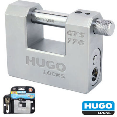

Yπάρχει καμία πρόταση για αξιοπρεπές λουκέτο για πόρτα συρόμενη πυλωτής ? Μην ξεφεύγουμε σε κόστος , κάτι σε λογικά πλαίσια
4 λεπτά πριν, Petros Electron είπε
Ναι κάνει δοκίμασε το. Μπορείς επίσης να βάλεις και διαλυτικό. Ολα τα διαλυτικά περιέχουν μια ουσία που ονομάζετε νάφθα. ΠΧ ασετον. Πρόσεχε μονο μην πάει στα μάτια και στο δέρμα.
ευχαριστώ
2 λεπτά πριν, paiktaras69 είπε
Απο ότι εχει αναφερθεί στο thread, το παρακάτω ειναι πολυ καλο σε σχεση τιμης -απόδοσης.
  • Like 4

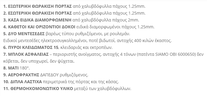

Πήρα μια προφορά από την γνωστή εταιρία S***o για πόρτα ασφαλείας (μοντέλο: παραγωγικός).
Laminate σχέδιο έξω και ίσιο μέσα. Κλειδαριά mottura με defender. Τελική τιμή με τοποθέτηση γύρω στα 950. Και αν μπει διπλή κλειδαριά και κυλίνδρους  KESO 8000 και Mottura Champions Pro η τιμή πάει +180€. Αξίζει η διπλή κλειδαριά? και γενικά αξίζει κάνεις να δώσει πάνω από 1000 για μια πόρτα ασφαλείας? Επειδή οι εποχές είναι δύσκολες και τα λεφτά δεν περισσεύουν.
Ευχαριστώ.
42 λεπτά πριν, ATmega είπε
Ευχαριστώ.
Η πόρτα είναι πολύ καλή, δεν τίθεται θέμα. Οι πόρτες του είναι γνωστές για την καλή θωράκιση και για την καλή δουλειά κατά την τοποθέτηση. Οπότε αν για τους δικούς σου λόγους θες να δώσεις έμφαση ΚΑΙ σε αυτά, τότε οκ, αξίζει.
Αλλά για να είμαι ειλικρινής, την δουλειά σου την κάνεις και με μία πόρτα 200-300€ φθηνότερη. Αρκεί να έχει τουλάχιστον ένα αξιόλογο σετ κλειδαριάς κυλίνδρου.
Γενικά, όπως έχουμε ξαναγράψει, επειδή τα βίαια κρούσματα σε πόρτες ασφαλείας είναι σπάνια, συνήθως είναι αρκετή μία πόρτα με απλή θωράκιση που όμως θα έχει καλή κλειδαριά.
Αν πήγαινα σε πόρτα S**mo, είτε θα επέλεγα διπλή κλειδαριά, είτε μονή και μάλλον θα άλλαζα τον κύλινδρο μετά την τοποθέτηση.
Πάντως στα χρήματα που κοιτάς (1000~1200€), μπορείς να έχεις και καλή θωράκιση και πολύ καλή κλειδαριά, αν αυτό θες. Έχεις πάρει κι άλλες προσφορές; Γιατί υπάρχουν πορτάδες που και ευέλικτοι είναι και αξιόλογα μοντέλα θωράκισης έχουν.
