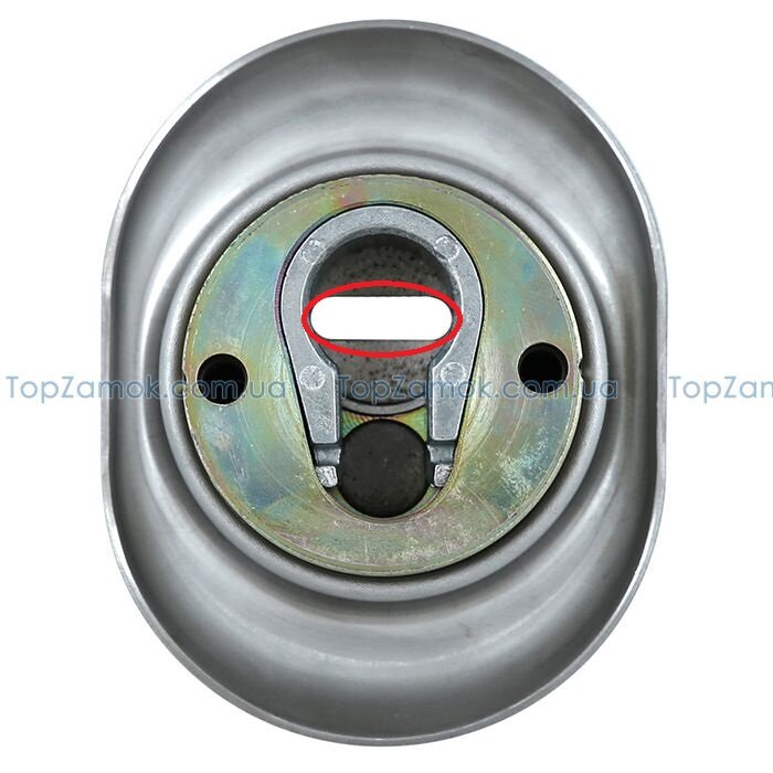

Καλησπέρα στην παρέα.
Μια απορία.
Στο diamond BKD250 το ροτορακι αλλάζει?. Υπαρχει σαν ανταλλακτικό?.
Ειδα σε ενα pdf οτι βγαίνει σε διαφορετικές διαστάσεις (η σχισμή) που μπαίνει το κλειδί.Πχ σε έμενα το παχος του κλειδιού ειναι 2.5mm ενω το ροτορακι ειναι 5mm.
Αν το άλλαζα με 2.5mm θα ήταν καλύτερο για τον κύλινδρο καθώς θα ήταν πιο δύσκολο να μπει τρυπάνι η κάτι άλλο που θα έκανε ζημιά στον κύλινδρο.

Σε νιώθω. Παλιά ερχόντουσαν με 3,5mm ροτοράκι.
Ναι, αλλάζει και στο BKD250 αλλά όχι εύκολα.
Η Disec βγάζει το ροτοράκι για Diamond και με 5mm αλλά και με 3,5mm σχισμή. Αλλά δεν νομίζω ότι υπάρχει στην Ελλάδα αυτό με 3,5mm σχισμή(κωδικός Α3515 στο PDF που είδες). Πλέον όσα έρχονται Ελλάδα, είναι με 5mm σχισμή για να μην υπάρχει θέμα με κάποια χοντρά κλειδιά από ότι έχω καταλάβει. Με εξαίρεση το CLS5 που έρχεται με 3,5mm σχισμή.
Ροτοράκι με 2,5mm σχισμή, δεν έχω δει. Λογικά θα υπήρχε θέμα με τα κλειδιά αν ήταν τόσο μικρή.
@swayback, ευχαριστώ για την απάντηση, όποτε στην Ελλάδα το ξεχνάμε. Υπάρχει σαν ανταλλακτικό? (έστω και το 5mm) η σε περίπτωση δολιοφθοράς του θέλει έπειτα όλο το defender αλλαγή ?
