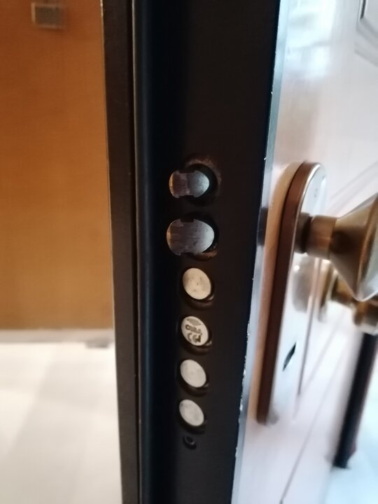

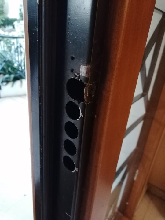

pblithis Δημοσ. 28 Ιανουαρίου 2020 Δημοσ. 28 Ιανουαρίου 2020 (επεξεργασμένο) καλησπέρα σε όλους, προκύπτει να αντικατασταθει η κλειδαριά και όλα τα συναφή σε κεντρική είσοδο πολυκατοικίας περιοχη Κυψελη Αθηνα ( θωρακισμένη με παλιό κλειδί χρηματοκιβωτίου) Η πολυκατοικία εχει 20 διαμερισματα (μας ενδιαφερει το κλειδι να ειναι σχετικα οικονομικο), απο προσφορα ενος τοπικου κλειδαρα εχουμε κατι σε cisa (κλειδαρια, defender,κυλινδρος) δεν γνωριζω λεπτομερειες, σε τιμη 290ε χωρις φπα και το καθε κλειδι στα 8ε. θα ηθελε να αποφύγουμε κατι σε cisa κυλινδρο. Τι εναλλακτικες έχουμε? (παραθέτω και δυο φωτογραφίες) Ευχαριστούμε για τις χρήσιμες πληροφορίες που μας παρέχετε για την ασφάλεια μας Επεξ/σία 28 Ιανουαρίου 2020 από pblithis
gbsam Δημοσ. 28 Ιανουαρίου 2020 Δημοσ. 28 Ιανουαρίου 2020 (επεξεργασμένο) 6 ώρες πριν, Petros Electron είπε Καλησπερα σε ολους, Σημερα περασα απο ενα μαγαζι που βαζει πτυσσόμενα κάγκελα σε μπαλκονόπορτες, παραθυρα κτλπ και ειπα να ρωτησω απο περιέργεια πόσο πάει. Για διάσταση 150Χ220 που ειναι η μπαλκονόπορτα μου, μου ειπαν 710,00ευρω. Τους είπα δηλαδη πιο ακριβά και απο την πορτα ασφάλειας που εβαλα. Κοντοστάθηκα λιγο γιατι μου κοπήκαν τα πόδια, πήρα μια ανάσα και αποχώρησα. Προς το παρόν έχω βάλει τους πίρους της CAL και στο ρόλο αλλά και στο αλουμίνιο, και μάλλον με αυτά θα μείνω. Ακριβά... καταρχάς σου είπε πόσο έχει το τετραγωνικό; Γιατί αυτά πάνε με το τετραγωνικό. Περίπου 550 με ΦΠΑ και τοποθέτηση βγαίνει και δεν μιλάμε για τις φθηνές λύσεις αυτές μπορείς να τις βρεις ακόμη πιο φθηνά. Επεξ/σία 28 Ιανουαρίου 2020 από gbsam 1
mclein² Δημοσ. 28 Ιανουαρίου 2020 Δημοσ. 28 Ιανουαρίου 2020 (επεξεργασμένο) 1 ώρα πριν, pblithis είπε καλησπέρα σε όλους, προκύπτει να αντικατασταθει η κλειδαριά και όλα τα συναφή σε κεντρική είσοδο πολυκατοικίας περιοχη Κυψελη Αθηνα ( θωρακισμένη με παλιό κλειδί χρηματοκιβωτίου) Η πολυκατοικία εχει 20 διαμερισματα (μας ενδιαφερει το κλειδι να ειναι σχετικα οικονομικο), απο προσφορα ενος τοπικου κλειδαρα εχουμε κατι σε cisa (κλειδαρια, defender,κυλινδρος) δεν γνωριζω λεπτομερειες, σε τιμη 290ε χωρις φπα και το καθε κλειδι στα 8ε. θα ηθελε να αποφύγουμε κατι σε cisa κυλινδρο. Τι εναλλακτικες έχουμε? (παραθέτω και δυο φωτογραφίες) Ευχαριστούμε για τις χρήσιμες πληροφορίες που μας παρέχετε για την ασφάλεια μας η πορτα ειναι dierre και καποιος καποτε τη μετετρεψε σε Cisa ηλεκτρικη ή παντα ετσι ηταν ; ρωταω γιατι το εξωτερικο διακοσμητικο ειναι της dierre. επισης, o κλειδαρας ειπε 290€ για ποια πραγματα ; πχ -> Cisa ηλεκτρικη + Evva Guard 100 + Sferik Rok + Διακοσμητικα = βγαινει περιπου στα 230€ + φπα και καθε κλειδι στα 3€ ~ 3,5€ τελος, ποσα λεφτα θελετε να δωσετε γενικως & ειδικως ; Επεξ/σία 28 Ιανουαρίου 2020 από mclein²
pblithis Δημοσ. 28 Ιανουαρίου 2020 Δημοσ. 28 Ιανουαρίου 2020 (επεξεργασμένο) 1 ώρα πριν, mclein² είπε η πορτα ειναι dierre και καποιος καποτε τη μετετρεψε σε Cisa ηλεκτρικη ή παντα ετσι ηταν ; ρωταω γιατι το εξωτερικο διακοσμητικο ειναι της dierre. επισης, o κλειδαρας ειπε 290€ για ποια πραγματα ; πχ -> Cisa ηλεκτρικη + Evva Guard 100 + Sferik Rok + Διακοσμητικα = βγαινει περιπου στα 230€ + φπα και καθε κλειδι στα 3€ ~ 3,5€ τελος, ποσα λεφτα θελετε να δωσετε γενικως & ειδικως ; Update Έμαθα λεπτομέρειες για το σετ, κλειδαριά cisa, defender disec και κύλινδρος iseo r90, κάθε έξτρα κλειδί 8€. Πώς το βλέπεις @mclein? Από τότε που μπήκε η πορτα έχουμε τα ίδια κλειδιά, τα διακοσμητικά κάποια στιγμή αλλάχτηκαν (μάλλον γιατί τα παλιά ξεχαρβαλωθηκαν). Το οικονομικό για το σετ δεν μας απασχολεί πάρα πολύ, απλά μην βαλουμε κάποιο κύλινδρο που τα κλειδια κάνουν 20-30€ γιατί θα υπάρξουν γκρίνιες από τους ιδιοκτήτες. Γύρω στα 10-12€ μας φαίνεται νορμάλ. Ευχαριστώ και πάλι. Επεξ/σία 28 Ιανουαρίου 2020 από pblithis
pintourikio Δημοσ. 28 Ιανουαρίου 2020 Δημοσ. 28 Ιανουαρίου 2020 13 λεπτά πριν, pblithis είπε Update Έμαθα λεπτομέρειες για το σετ, κλειδαριά cisa, defender disec και κύλινδρος iseo r90, κάθε έξτρα κλειδί 8€. Πώς το βλέπεις @mclein? Από τότε που μπήκε η πορτα έχουμε τα ίδια κλειδιά, τα διακοσμητικά κάποια στιγμή αλλάχτηκαν (μάλλον γιατί τα παλιά ξεχαρβαλωθηκαν). Το οικονομικό για το σετ δεν μας απασχολεί πάρα πολύ, απλά μην βαλουμε κάποιο κύλινδρο που τα κλειδια κάνουν 20-30€ γιατί θα υπάρξουν γκρίνιες από τους ιδιοκτήτες. Γύρω στα 10-12€ μας φαίνεται νορμάλ. Ευχαριστώ και πάλι. Μου φαίνεται δύσκολο να τοποθετηθεί iseo r90. Αντίγραφα κλειδιά απ' όσο ξέρω παράγονται μόνο στο εργοστάσιο, στο εξωτερικό. Το κόστος και ο χρόνος αναμονής αντιγραφων φαντάζει αυξημένος λόγω του παραπάνω. 1
mclein² Δημοσ. 29 Ιανουαρίου 2020 Δημοσ. 29 Ιανουαρίου 2020 9 ώρες πριν, pblithis είπε Update Έμαθα λεπτομέρειες για το σετ, κλειδαριά cisa, defender disec και κύλινδρος iseo r90, κάθε έξτρα κλειδί 8€. Πώς το βλέπεις @mclein? Από τότε που μπήκε η πορτα έχουμε τα ίδια κλειδιά, τα διακοσμητικά κάποια στιγμή αλλάχτηκαν (μάλλον γιατί τα παλιά ξεχαρβαλωθηκαν). Το οικονομικό για το σετ δεν μας απασχολεί πάρα πολύ, απλά μην βαλουμε κάποιο κύλινδρο που τα κλειδια κάνουν 20-30€ γιατί θα υπάρξουν γκρίνιες από τους ιδιοκτήτες. Γύρω στα 10-12€ μας φαίνεται νορμάλ. Ευχαριστώ και πάλι. πιστευω οτι μιλαμε για F90 που ειναι ο κυλινδρος του συλλογου και οχι για R90. καποιοι κλειδαραδες & πορταδες πηραν προσωπικο προφιλ R90 αλλα μου φαινεται δυσκολο να κατεβηκε απ'τα 10€ το κλειδι. Cisa ηλεκτρικη + Tekno Pro + Sferik Rok = 250 ~ 260€ + φπα / καθε κλειδι στα 8€ Cisa ηλεκτρικη + Mul-T-Lock Integrator + Sferik Rok = 240€ + φπα / καθε κλειδι στα 5€ υγ - μπορει να παιξει και σεναριο με Evva EPS ή Gege pExtra αλλα δεν ξερω ποσοι ηλικιωμενοι & ποσα παιδια κατω των 14 θα εχουν κλειδια κ αν θα ειναι δυσκολο να βρουν την κλειδαροτρυπα.
pblithis Δημοσ. 29 Ιανουαρίου 2020 Δημοσ. 29 Ιανουαρίου 2020 6 ώρες πριν, mclein² είπε πιστευω οτι μιλαμε για F90 που ειναι ο κυλινδρος του συλλογου και οχι για R90. καποιοι κλειδαραδες & πορταδες πηραν προσωπικο προφιλ R90 αλλα μου φαινεται δυσκολο να κατεβηκε απ'τα 10€ το κλειδι. Cisa ηλεκτρικη + Tekno Pro + Sferik Rok = 250 ~ 260€ + φπα / καθε κλειδι στα 8€ Cisa ηλεκτρικη + Mul-T-Lock Integrator + Sferik Rok = 240€ + φπα / καθε κλειδι στα 5€ υγ - μπορει να παιξει και σεναριο με Evva EPS ή Gege pExtra αλλα δεν ξερω ποσοι ηλικιωμενοι & ποσα παιδια κατω των 14 θα εχουν κλειδια κ αν θα ειναι δυσκολο να βρουν την κλειδαροτρυπα. Λοιπόν, περασα απο το μαγαζι που μας έδωσε την προσφορα, μου επιβεβαίωσε οτι ο κυλινδρος ειναι ο r90, Επισης μου έδειξε και τα άκοπα κλειδια για να παρω μια ιδεα πως ειναι (τα κόβει ο διος), οντως ειναι σαν του r90. Τον ρώτησα γαι τον tekno, μου λεει κατι εχει ακουστει για κρουσμα και οτι δεν ειναι καλυτερος απο τον r90. Μου έδειξε και εναν kaba με το σχημα του κλειδιου να ειναι σαν των απλών κυλινδρων (δεν μου γεμισε το ματι).
mclein² Δημοσ. 29 Ιανουαρίου 2020 Δημοσ. 29 Ιανουαρίου 2020 14 λεπτά πριν, pblithis είπε Λοιπόν, περασα απο το μαγαζι που μας έδωσε την προσφορα, μου επιβεβαίωσε οτι ο κυλινδρος ειναι ο r90, Επισης μου έδειξε και τα άκοπα κλειδια για να παρω μια ιδεα πως ειναι (τα κόβει ο διος), οντως ειναι σαν του r90. Τον ρώτησα γαι τον tekno, μου λεει κατι εχει ακουστει για κρουσμα και οτι δεν ειναι καλυτερος απο τον r90. Μου έδειξε και εναν kaba με το σχημα του κλειδιου να ειναι σαν των απλών κυλινδρων (δεν μου γεμισε το ματι). προσωπικα ο kaba θεωρω οτι ειναι καλυτερος απο τον r90. παρολο που ειναι ακριβη η προσφορα & κλειδια θα βγαζετε για αρκετα χρονια μονο εκει, προχωρας. σε πατενταρισμενο κλειδι δυσκολα θα βρεις κατι αλλο σε νορμαλ τιμη. 1
