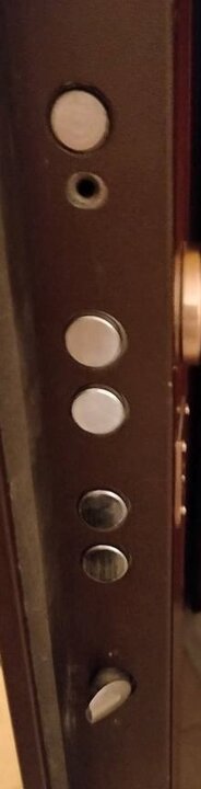

Θέλω κάποιες κορυφαίες λύσεις για τη παρακάτω περίπτωση :
1067-AB59-D7-A4-48-FA-9-B0-F-15-A9942-C4
3-BE49-E58-53-EC-4-DAD-9931-FAC973-F21-A
45-B3545-E-BD03-4-F4-C-BC90-0847940-FA4-
περιοχή : Ανατολική Θεσσαλονίκη
υς: θα αντικατασταθεί το εσωτερικό φύλλο πόρτας για αισθητικούς λόγους , πρέπει να γίνει ταυτόχρονα με την αντικατάσταση κλειδαριάς η όχι ;

Ποιο είναι το μπάτζετ σου?
11 λεπτά πριν, kostakiss είπε
Μέχρι 400 περασμένη !
Λοιπόν, αν δεν κάνω λάθος πρόκειται για διπλή κλειδαριά tesio χρηματοκιβωτιου που στο πάνω μέρος δέχεται επιπλέον κύλινδρο που στην συγκεκριμένη περίπτωση δεν χρησιμοποιείται. Εσύ μπορείς να συνεχίσεις στο ίδιο μοτίβο ή να την εκμεταλλευτείς πλήρως, αλλά με μετατροπή στην πόρτα (μιας και πρόκειται να αλλάξεις και την επένδυση της πόρτας δεν είναι και τίποτα σπουδαίο). Εσύ έχεις τις εξής επιλογές:
Σενάριο 1 (συνέχεια στο ίδιο μοτίβο με τώρα):
Α) Κλειδαριά: Mottura tesio
Defender: disec bd200 ή disec bkd 250 ή disec mrm29
Κύλινδρος: cisa rs3s, mottura c48, winkhaus xtra, mauer nw5, abloy protec2, agb dck κτλπ
Β) Κλειδαριά omega plus για tesio + πλάκα μαγγανίου ή defender απλό για omega ή μαγνητικό defender για omega.
Σενάριο 2 (με 2 κυλίνδρους):
Α) Κλειδαριά: Multlock tesio
Defender: disec bd200 x2
Κύλινδροι:  agb dck + agb 9000 ή evva eps ή mottura champions pro ή winkhaus ntra
Β) Kλειδαριά omega plus για tesio + πλάκα μαγγανίου
Κύλινδρος: agb 9000 ή evva eps + defender disec sferik rok ή disec bd200

Πως μπορώ να εξακριβώσω αν είναι μόνη η διπλή ;
θεωρείται καλή πόρτα ;
λογω πόρτας ξεχνάμε την cisa revo ?
7 λεπτά πριν, kostakiss είπε
Tesio = διπλή.
Tesio τύπος κλειδαριάς = μόνο Mottura ή Mul-T-Lock (ίσως και Iseo - δεν θυμάμαι καλά). Η Cisa δεν έχει βγάλει μέχρι στιγμής δική της εκδοχή για Tesio. Οπότε Cisa Revo δεν υπάρχει για την πόρτα σου.
Διάβασε τι γράφει εδώ.
Αυτή που έχεις τώρα, δεν έχει το block πάνω, γι αυτό και η απουσία τρύπας στο πλάι, λογικά. Δες άλλο παράδειγμα με block.
Βρες τοπικούς κλειδαράδες, δείξε τις φωτογραφίες που μας έδειξες, πες τους πως σε ενδιαφέρουν οι κύλινδροι και τα defender που σου έγραψε ο πιντουρίκιο και πάρε προσφορές για να σου πούμε τι είναι προτιμότερο.

Ενημερωτικά ο συρτής είναι στο ίσιο ύψος με το ματάκι όποτε θεωρητικά είναι ανεξάρτητος .
ειναι όμως καλή σαν πόρτα που είναι και αυτό ένα βασικό κομμάτι ;
Ναι, καλή είναι γενικά. Ούτε της πλάκας, ούτε και κανένα τέρας από άποψη θωράκισης. Νορμάλ, αξιόλογη και ποιοτική. Και αν της βάλεις και μία καλή κλειδαριά, θα είσαι σε πολύ καλό επίπεδο.
αν μπορω να συμβαλω σε κατι ειναι πως καλο θα ηταν να πας σε modular κυλινδρο και αν μπορει ο μαστορας να εχει μια εκδοση 35/50 και μια 30/50 μαζι του.
θεωρω πως σωστοτερη ειναι η 35/50 με 2 αποστατες. μιλαμε για το σεναριο που μπει σοβαρο defender. εαν μιλησουμε για σφερικ κλπ πας σε 30/50.

Οχι το modular δεν ειναι μάρκα κυλίνδρου, ειναι τρόπος επέκτασης αυτού. Δες εδω ενα βιντεο για να καταλάβεις.
Άρα χρειάζομαι ένα defender + κύλινδρο + modular ?
από άποψη πακέτου , ποιο θεωρείται καλύτερο ;
πχ: ποιο έχει πιο πολλά κλειδιά στη συσκευασία , ποιο είναι πιο αξιόπιστο σαν εταιρεία , ποσό στοιχίζει το κλειδί αν χρειαστεί να βγαλει κάποιος επιπρόσθετα ;
