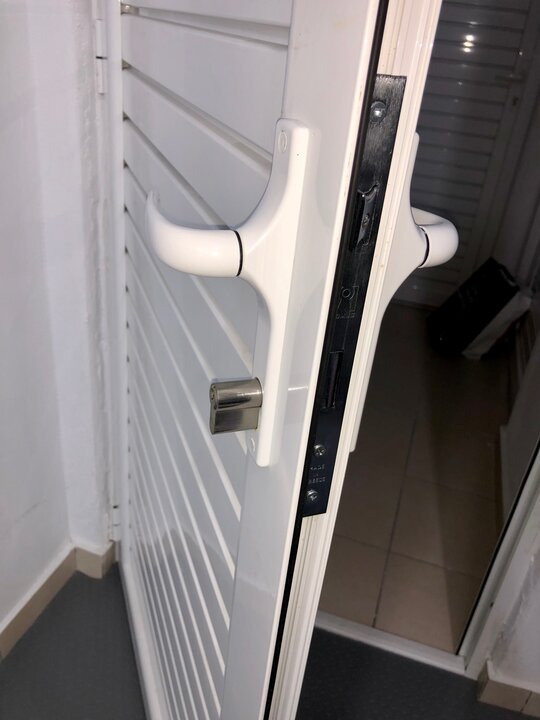

Καλησπέρα,
Σε πόρτα αλουμινίου που βρίσκεται στο υπόγειο στην αποθήκη τι ακριβώς έχετε να προτείνετε ;
Σκεφτόμουν για Scudo DCK με LG77D3 Defender και πιθανά κλειδαριά τριών σημείων.
Αξίζει σαν λύση ;
Πόρτα ασφαλείας δεν μπορεί να μπεί δεν θέλει ο ιδιοκτήτης και τα έξοδα είναι δικά μου.

Γιατι να ρίξεις τόσα λεφτα σε κλειδαρια και defender για μια πορτα που σπας με μια κλωτσιά το ενδιαμεσο πανελ της και μπαινεις;;

Άρα μια απλή κλειδαριά max AGB Scudo 9000 ή αλλαγή πόρτας ;

Να βαλεις τι; ασφαλειας στην αποθήκη;; Too much... και θα την πληρωσεις απο την τσεπη σου;!
Ενας τιμιος κύλινδρος με 30-40 ευρω και παλι υπερβολη είναι...
εγω πχ που θελω να αλλαξω στην αποθηκη σε σιδερενια ομως πορτα θα εβαζα εναν απο τους παρακατω

αντε στο τσακιρ κεφι κανενα λιγο καλύτερο Mauer ή εναν Κ2

Σε ευχαριστώ για την απάντηση,
Απλα υπάρχουν πράγματα αξίας δεν με έπιασε καμια τρέλα να τα σκάσω για το υπόγειο 😛

Μωρε και εγω εχω εργαλεια κλπ στην αποθήκη μου στο υπογειο αλλα ειναι τετοιες οι πόρτες που δεν εχει νόημα να επενδυσεις σε κύλινδρο, θα την ανοιξουν αλλιως πολυ πιο εύκολα και γρηγορα... ειδικα την αλουμινιου που εχεις εσυ !

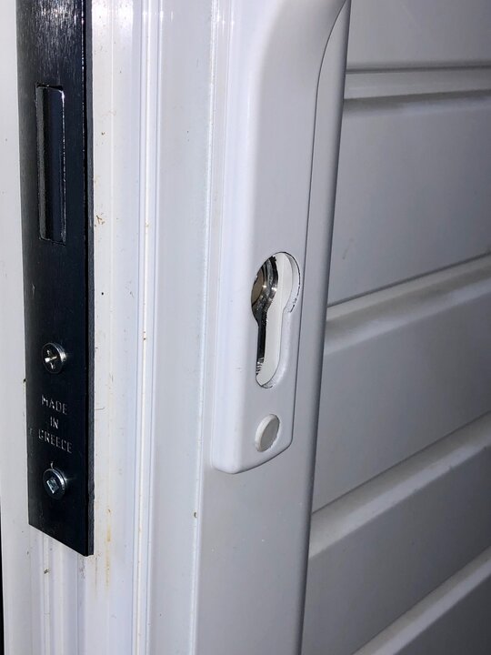

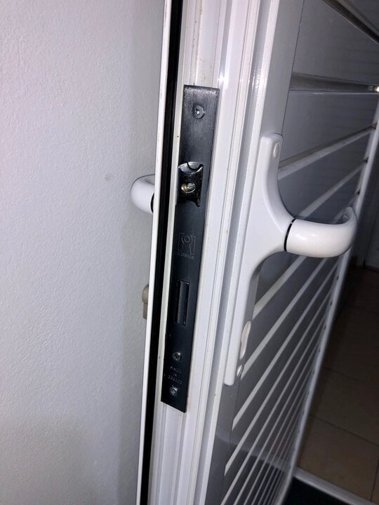

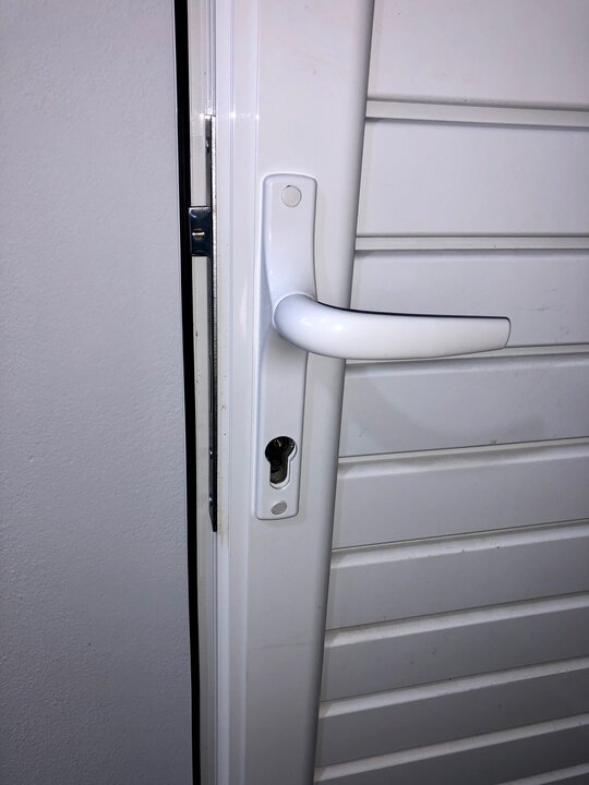

3 σημειων & αφαλο μεχρι τα 40-50 ευρω, προφανως ο τελευταιος σε σωστη διασταση οχι οπως τωρα.
50 λεπτά πριν, Kostas7GTR είπε
Ναι τώρα έχει πάνω ότι ναναι... 30mm απο την έξω μεριά και έρχεται έτσι άρα σε 35/40 θα έρθει σωστά λογικα.
νομιζω οτι ειναι αναποδα τοποθετημενος τωρα.
λογικα 30/45 χρειαζεσαι, δε βλεπω κατι περιεργο στο αλουμινιο.
το προβλημα ειναι εκει που κρεμας πουκαμισα κ οχι αυτο που πεφτει μεσα απ'το διακοσμητικο.
Επειδή τώρα έχει 30 από την έξω μεριά και το κλειδί είναι απλό με κοντό λαιμό σφηνώνει λιγάκι.
Νομίζω με 35/40 απο έξω θα είναι οκ και φυσικά το μέσα που κρεμάς πουκάμισα είναι λάθος !
