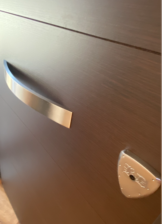

πριν λιγους μηνες εβαλα αυτην [screenshot] με την maxilock
εχω βεβαια συναγερμο + καμερες και σκυλο αλλα χαλαστηκα τωρα ...
ps
δωσε info :) τι κανω? αλλαζω? το defender? τον κυλινδρο? ολη την κλειδαρια?

Δεν είναι για τα σκουπίδια.. Αλλά αν έχεις την δυνατότητα, μπορείς να το βάλεις στο πρόγραμμα. Εγώ στη θέση σου θα άλλαζα μόνο τον κύλινδρο με έναν abloy protec 2 γιατί ταιριάζει με τον ρότορα του defender.

Η κλειδαριά που έχει λογικά είναι γραναζωτή Iseo/Fiam που είναι αρκετά καλή και αθόρυβη.
Οι αναφορές που έχουν γίνει για τον κύλινδρο maxilock, αφορούν ορισμένα κρούσματα σε Μοσχάτο και Καλλιθέα (9/2018 έγινε αυτή η αναφορά εδώ). Όπως έγραψα και πιο πάνω, δεν είναι της πλάκας ο maxi lock, όμως δεν είναι και για 350€. Υπάρχουν απλοί κύλινδροι (1/5), υπάρχουν και κορυφαίοι (5/5). Ο maxi lock είναι κάπου στη μέση. Αν και φαίνεται για καλός κύλινδρος, η ουσία είναι τα κρούσματα. Και ξαναλέω είναι κρίμα, γιατί ο Μπαλωμένος πριν τον Maxilock είχε τον Axi Home 3D, ο οποίος είναι καλύτερος.
Αν έκανα κάτι, θα ήταν να το βάλω απλά στο πρόγραμμα όπως είπε και ο pintourikio, να αλλάξω κάποια στιγμή μόνο τον κύλινδρο (maxilock) με έναν καλύτερο (κόστος έως 150€ υπολόγισε). Αν η πόρτα είναι κοντά σε εκείνες τις περιοχές που αναφέρθηκαν, ενδεχομένως να έκανα την αλλαγή με την πρώτη ευκαιρία.
Λόγω του defender που έχει η πόρτα (το οποίο δεν θα το άλλαζα προς το παρόν), η επιλογή κυλίνδρου θα είναι πολύ περιορισμένη καθώς το κλειδί θα πρέπει να χωράει να μπει στην τρύπα. Από ότι βλέπω, η πλάκα του defender έχει πάχος <10mm, οπότε ο Abloy Protec 2 είναι ας το πούμε μονόδρομος.
