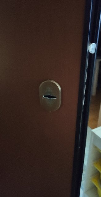

Ευχαριστω, ναι καπως ετσι ειναι, μια κλασσικη κατω και μια με κλειδι σαν χρηματοκιβωτικου πιο πανω, δες πιο κατω στην φωτο. Το κοστος που αναφερεις ειναι ολα μαζι, κλειδαριες συν περαστικα;

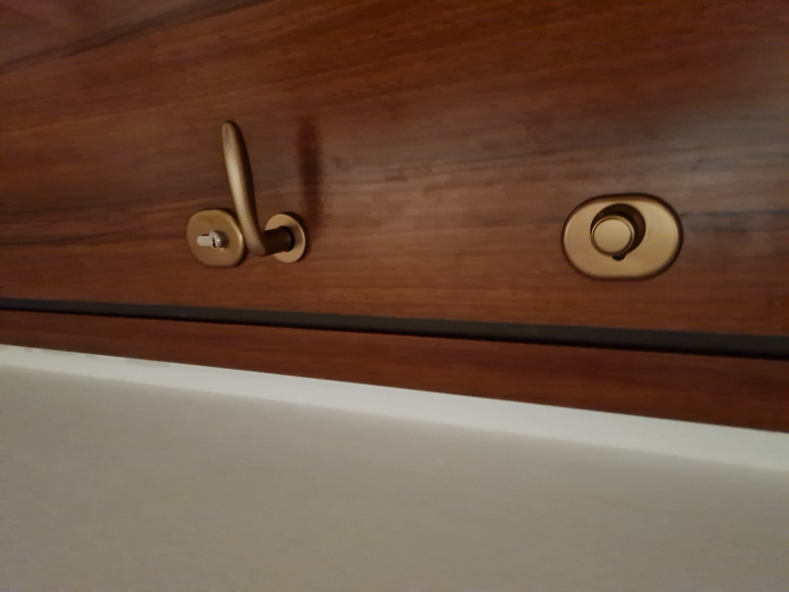

1 ώρα πριν, mechpanos είπε
Αυτό το λαμακι μέσα, περιστρέφεται ελεύθερα και παίζει σαν να έχει μποσικα! Είναι λίγο εκνευριστικό!! Έτσι πρέπει να είναι;
ναι, εχει μποσικα επειδη ειναι της πλακας αυτο το διακοσμητικο / προστατευτικο.
μπορεις να του βαλεις λιγο wd-40 στο ροτορακι κ να το περιστρεψεις να παει παντου...
1 ώρα πριν, archer100 είπε
με την προϋποθεση οτι εχεις κλειδια κ δε χρειαζεται ο συναδελφος να κανει διαρρηξη :
ενας απλος αφαλος με 3 κλειδια κατω = 10€
μια προσθετη τυπου χρηματοκιβωτιου securemme = 45€ ~ 50€
εκτος αν μπει cisa που εχει τωρα επανω (χωρις λογο πληρωμη) = 80€ ~ 100 ευρω
17 ώρες πριν, mclein² είπε
Κατάλαβα! Εμένα τα μπόσικα με εκνευρίζουν. Με το wd-40 τι θα κερδίσω, γρασοσπρέι δεν είναι; Πάλι τα μπόσικα του θα τα έχει! Άσε που φοβάμαι μην γεμίσουν λαδίλες τα κλειδιά γιατί θα τα κάνω χάλια όλα...άσε δεν βάζω τίποτα αφού είναι φυσιολογικό θα το αφήσω έτσι. Αλλάζει αυτό/παίρνει βελτίωση; Να πω αμα είναι σε αυτόν που πήρα την πόρτα, να μου βάλει κάτι καλύτερο!
14 λεπτά πριν, mechpanos είπε

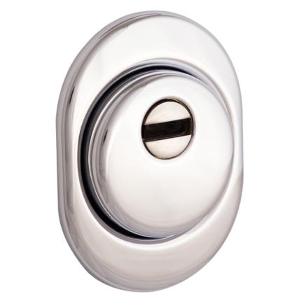

Αλλαγή του defender, με κάποιο της Disec κατά προτίμηση, που έχουν το memory system για να μην σε ενοχλεί και το ροτοράκι (και θα "παίζει" λιγότερο και θα μένει ευθυγραμμισμένο και εννοείται θα προσφέρει περισσότερη ασφάλεια όλο το defender). Disec Sferik Rok ή Disec Monolito Rok. Κάτσε να σου πει και ο mclein.
Δεν θα είναι τετράγωνο όμως. Έχει το κλασικό σχήμα defender που παίζει στην Ελλάδα.

2 ώρες πριν, mechpanos είπε
αμα κανεις ενα απαλο φσιτ στο πλαι του ματιου...δε θα εχεις θεμα...ουτε τα κλειδια - ουτε το ντιφεντερ θα λερωθει. απλα θα γλιστραει κ θα ειναι φουλ ανετο !

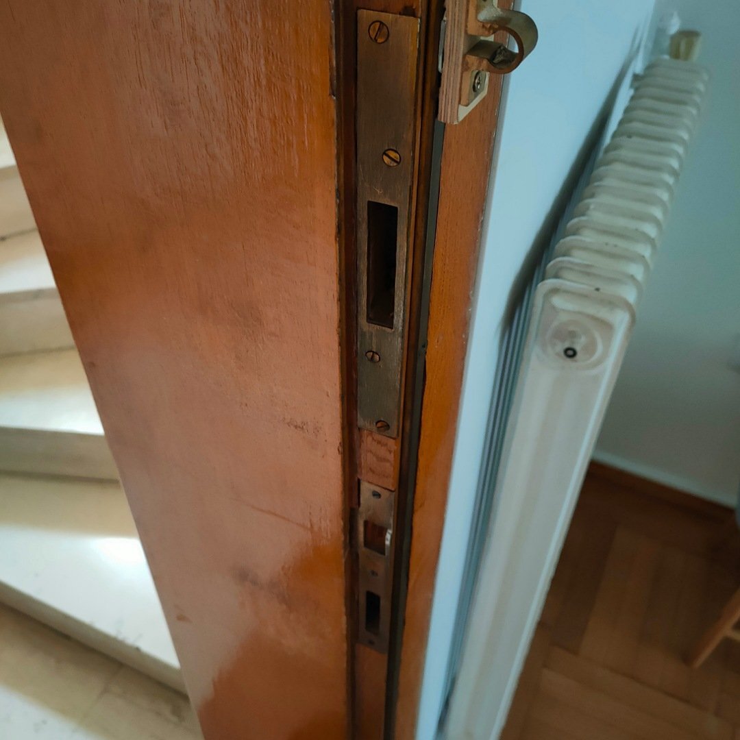

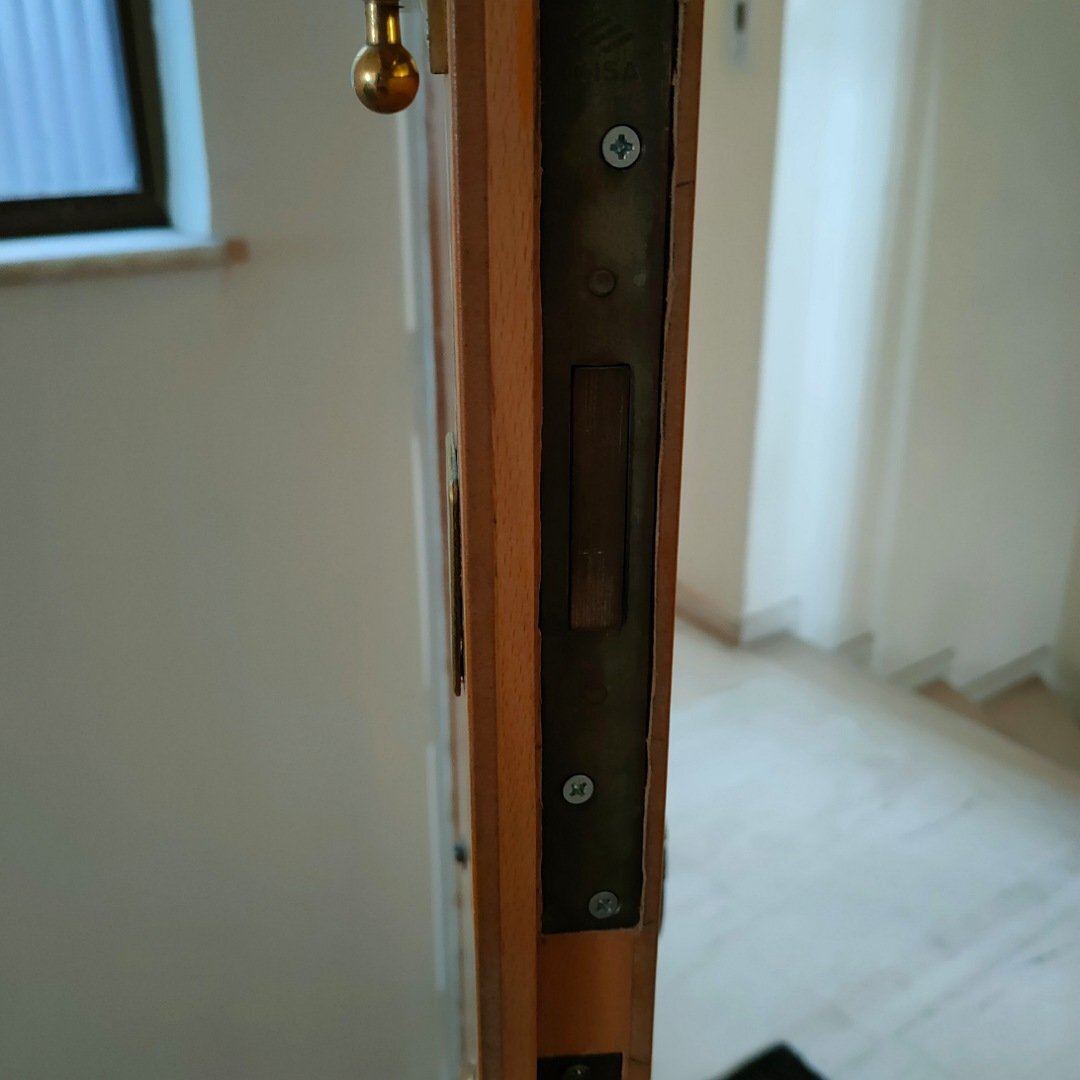

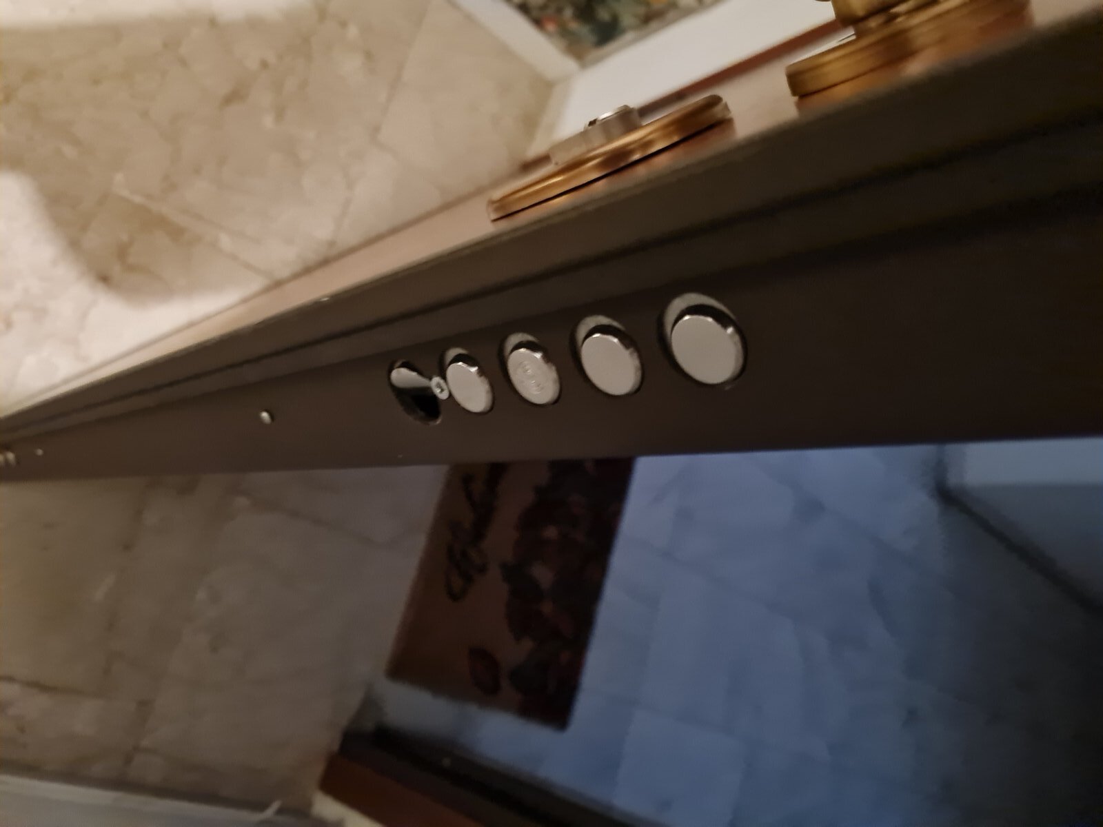

23 ώρες πριν, mclein² είπε
βαλε φωτο απο την πορτα αν θελεις.
με ανοιχτη πορτα ιδανικα, να φαινεται η γλωσσα κ η πυροι της κλειδαριας !
Εδώ είναι. Στην ουσία το πρόβλημα είναι στην 2η φώτο που μένουν κάποια χιλιοστά όταν ανοίγω με το χερουλι
39 λεπτά πριν, imr είπε
αν δεν ειναι σπασμενη η κλειδαρια...
τοτε ειτε ο κυλινδρος πολυ σφιγμενος - ειτε οι αλενοβιδες που κρατανε το ντιφεντερ.
το δωρεαν ειναι να τα χαλαρωσεις και να τσεκαρεις...

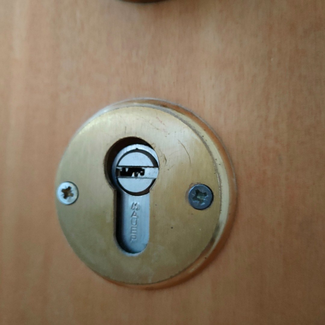

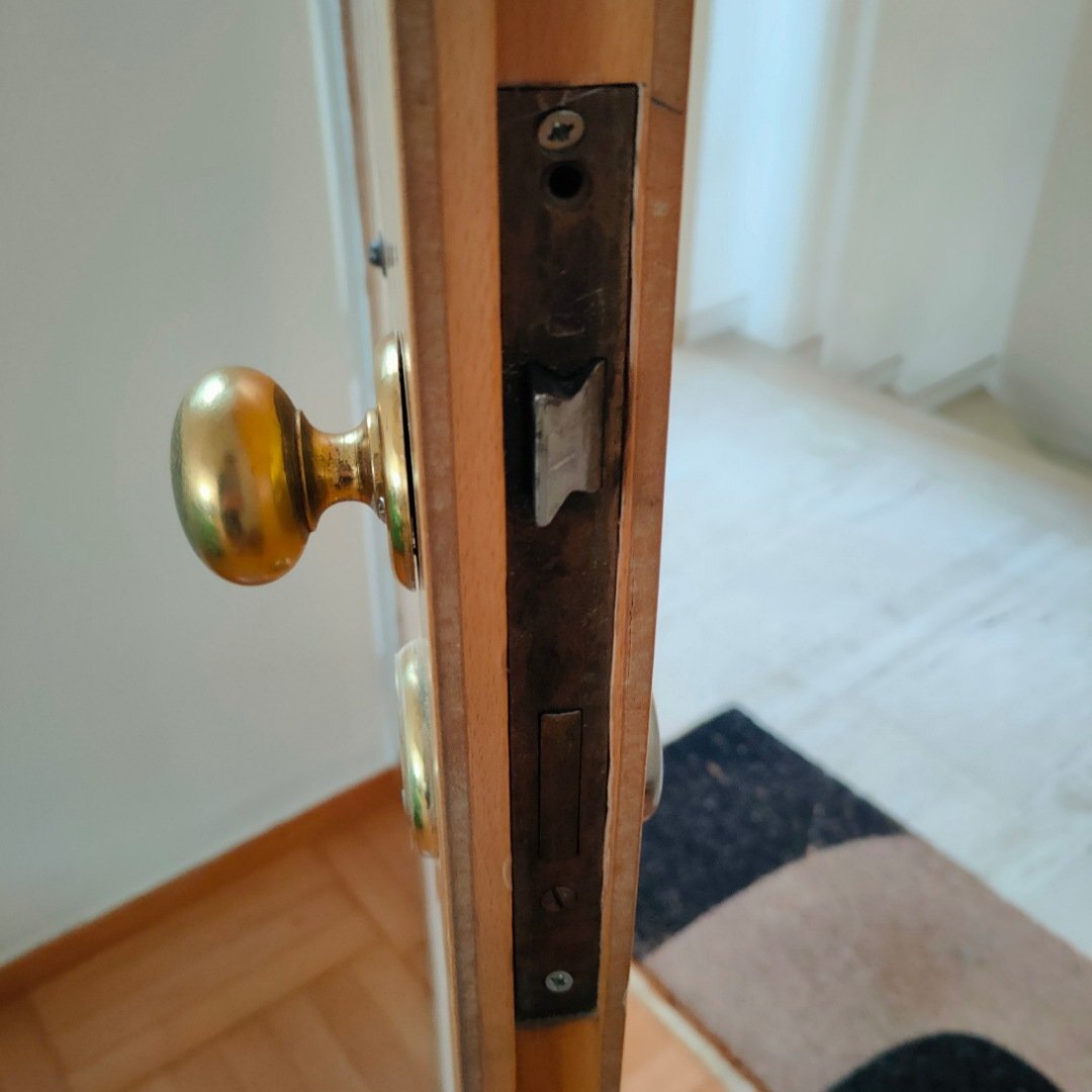

Καλημέρα σε όλους σας,
Πριν κάποιες μέρες μετακομίσαμε σε νέο σπίτι μετά την ανακαίνιση του.
Καθώς τα κλειδιά του σπιτιού μοιράστηκαν σε πολλά μαστόρια κατά την διάρκεια αυτής, σκεφτόμουν ότι καλό θα ήταν να αλλάξω τις κλειδαριά-ες για να έχω το κεφάλι μου ήσυχο.
Η πόρτα είναι κλασική ξύλινη, με mauer κάτω και cisa πάνω, Τι θα μου προτείνατε να αλλάξω με ένα μπάτζετ μέχρι 100 ευρώ? (Κέντρο Αθήνας)
Μόνο κάτω κλειδαριά ή και τις 2?
Την αλλαγή θα προτιμούσα να την κάνω μόνος μου
Ευχαριστώ εκ των προτέρων
23 λεπτά πριν, emiliosk είπε
αφου δεν υπαρχει διαθεσιμο μπατζετ & εστιαζουμε στο να μην μπουν οι μαστορες & οι προηγουμενοι μεσα
αλλαγη του κατω κυλινδρου με εναν οποιοδηποτε ασφαλειας διαστασης 30/30 για κατω και τελος
11 λεπτά πριν, mclein² είπε

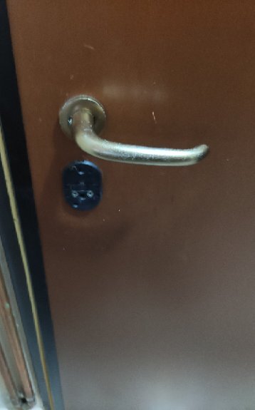

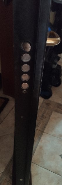

Καλημέρα έχω μια πόρτα πλαισιο θωρακισμένη και θελω να αλλαξω την κλειδαρια χρηματοκιβωτίου. Μπορω μόνο να βάλω νεο κύλινδρο και defender στην υφιστάμενη κλειδαρια ώστε να μπορεσω να γλυτώσω μπάτζετ για καλύτερο κύλινδρο?
Θεσσαλονικη είμαι μου πρότειναν dow twido και κλειδαρια και defender που περιμένω να μου τα στείλουν να δω ποια είναι.
Ο κύλινδρος αυτός αξίζει καθόλου ή να πάω σε κάτι καλύτερο ( και αν μπορώ να διατηρήσω την κλειδαρια ακόμα καλύτερα).
Αρχικα τον ρώτησα για Omega plus Μου είπε ας την καλύτερα είναι λίγο παλιά και αν χαθουν τα κλειδια αλλαζεις όλο το σύστημα.
