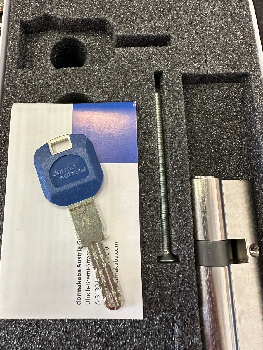

kaba experT νεο προφιλ 2022 ~ 2023
  • Απαντ. 11,1k
6 λεπτά πριν, mclein² είπε
Ευχαριστω!. Πως θα καταλαβουμε ομως αν ειναι το νεο προφίλ και οχι το παλαιό?. Πχ βλέπω εναν που εχει και το "plus" kaba experT plus. Ειναι αυτος με το νεο προφιλ η ειναι ο παλι ο σκετος?🤔

8 λεπτά πριν, Petros Electron είπε
ο νεος εχει το κεφαλι του κλειδιου που βλεπεις, ο παλιος εχει στρογγυλο κεφαλι

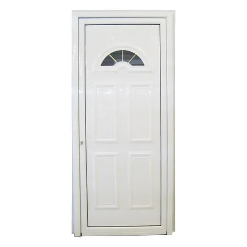

Γιατι βλέπω κάτι βίντεο τώρα όπως αυτά που τις ανοίγουν με κλωτσιές και μου κάνει εντύπωση που σχεδόν όλα τα σχετικά καινούρια σπίτια που βλέπω (κυρίως μονοκατοικίες) έχουν τέτοιες πόρτες, εκτος και αν απλά μοιάζουν και έχουν κάποια επιπλέον ενίσχυση.

Σε προηγούμενα post αν κατάλαβα καλά αναφέρθηκε ότι o Abloy Protec 2 είναι ανώτερος για αυτό κατέληξα σε αυτον και o AGB 9000 είναι μια καλή οικονομικότερη εναλλακτική, θεωρείς οτι είναι too much λόγω της πόρτας;
Αυτές δεν είναι θωρακισμένες ασφαλείας. Είναι σαν κουζινόπορτα σκέψου που έχουν γίνει κεντρικές είσοδοι.
Στην πρώτη το αδύναμο σημείο είναι τα πηχάκια που συγκρατούν το πάνελ (και αλουμινίου να ήταν, και θωρακισμένο αντιβαλιστικό να ήταν) και το έχω γράψει και στο θέμα με τα κουφώματα ότι θέλει προσοχή, γιατί σχεδόν όλοι χρησιμοποιούν τα πολύ πολύ φθηνά καθώς είναι τα πιο ελαφριά, αφού και ο περισσότερος κόσμος ψάχνει το οικονομικότερο. Μπορεί όμως, όπως έχω ξαναγράψει, να έχουν τοποθετηθεί σωστά πηχάκια, αλλά λάθος λάστιχα.
Στη δεύτερη περίπτωση το πάνελ είναι σίγουρα PVC και είναι λογικό και αυτονόητο.
Μία θωρακισμένη ασφαλείας μπορεί να έχει επένδυση αλουμινίου γιατί έρχεται σε επαφή με τον εξωτερικό αέρα (δηλαδή δεν βλέπει σε κλιμακοστάσιο πολυκατοικίας) και η επένδυση αυτή να έχει κάποιο παρόμοιο σχέδιο, αλλά αυτά που κάνουν στο βίντεο, δεν τα κάνεις σε τέτοια πόρτα. Το γόνατό σου θα σπάσεις.
Θέλω να δοκιμάσω στη δικιά μου αλλά αν σπάσει όντως μετά θα μείνω χωρίς πόρτα :D
Δεν ξέρω αν το panel μέσα είναι αλουμινίου ή PVC, αλλά απο οτι κατάλαβα λίγη σημασία έχει.
Απορώ γιατί βάζουν όλα αυτά τα περιμετρικά κλειδώματα αφού είναι τόσο εύκολο να σπάσουν.
Από οτι φένεται πρεπει να την αλλάξω πριν ειναι αργά..
Έχει αναφερθεί πολλές φορές στο thread ότι οι είσοδοι αλουμινίου δεν προσφέρουν καμία ουσιαστική ασφάλεια και είναι εύκολο να παραβιαστούν.
