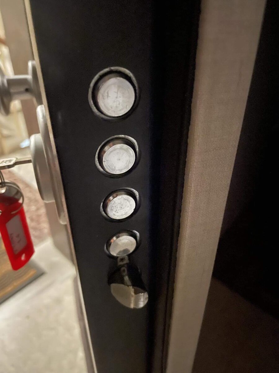

Καλησπέρα σας,
Θα ήθελα τα φώτα σας για αλλαγή πόρτας σε ασφαλείας μαζί με κύλινδρο. (υπήρξε και πρόσφατο περιστατικό)
Για κύλινδρο λέμε να καταλήξουμε στον Omega Mult-t-lock που διάβασα ότι είναι ασφαλής.
Για πόρτα ασφαλείας τι προτείνετε (Αθήνα-Γαλάτσι); Η υπάρχουσα πόρτα/αφαλός είναι στις φώτο.
Ευχαριστώ

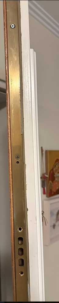

Αν και λιγο εκτος θεματος, εχω μια πορτα ξυλινη, η οποια παρουσιαζει το εξης προβλημα. Καποιους μηνες κλεινει σωστα, καποιους μηνες δεν πιανει το γλωσσακι στο αντικρυσμα με αποτελεσμα να θελει δυο-τρεις προσπαθειες για να κλεισει. Αρχικα υπεθεσα οτι φταιει η συστολη-διαστολη του ξυλου λογω θερμοκρασιων. Ομως πριν απο λιγες μερες την εκλεισα και μετα απο λιγο ανοιξε μονη της. Οι μεντεσεδες ειναι σφιγμενοι, εχω τραβηξει προς τα εξω το αντικρυσμα και θα προσπαθησω να ξυσω λιγο το ξυλο μηπως βρισκει. Ο κλειδαρας τη βρισκει ενταξει, δεν εχει πεσει. Εχετε καμια ιδεα?
